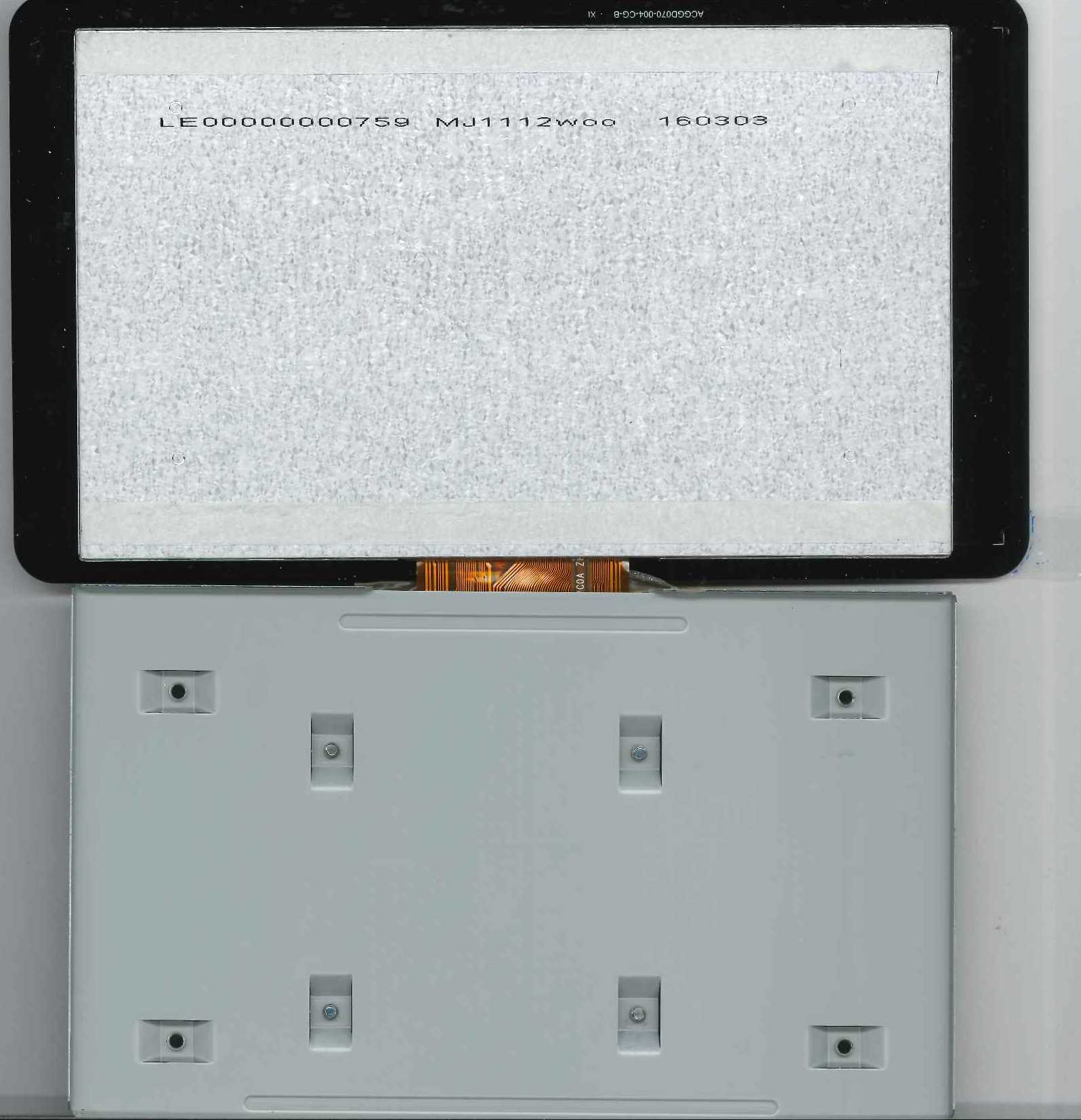

Eine kleine Warnung an alle, die dieses Display in die Frontplatte
einbauen: Die Rückwand mit den M3-Anschraubgewinden ist mit dem
restlichen Display nur über ein schmales doppelseitiges Klebeband
verbunden.
Wenn man wie ich das Display von außen durch die Frontplatte steckt und
von hinten irgendwie anklemmt, dann fällt einem die Rückwand ins Gerät
(gemäß Murphy dabei den maximalen Schaden anrichtend) und das Display
wird nur vom braunen Folienkabel daran gehindert, sofort auf dem
Fußboden zu zerschellen.

Wird das Display von vorne durch die Front gesteckt sollte man es mit M3
Schrauben und ein paar Blechen kraftlos am Rand festhalten.
Obwohl die Kraft nicht zu hoch war bricht sonst (wie bei mir) das
Frontglas.

Erschwerend kam hinzu, dass ich zuerst zu lange Schrauben verwendet
hatte, die das ganze zusätzlich auseinander treiben. Da alles in ein
niedriges Pultgehäuse soll, muss der Raspi neben die Adapterplatine,
nicht dahinter, wie eigentlich vorgesehen. Da hängt dann einiges an dem
Blech und zieht nach unten.
Am außen sichtbaren Schutzrand will ich nichts mehr unterfüttern, der
bietet sich eigentlich als zusätzliche Klebefläche an.
Es wird wohl auf viel Klebstoff anstelle der Klebestreifen hinauslaufen.
Dauerhaft erschütterungsfest scheint mir das aber nicht.
Schade, der Murks war von außen nicht zu sehen, funktioniert hat es auf
Anhieb, auch die Touchfunktion.

OP #4566039
Ich werde unter dem Zierrand versteckt mindestens sechs
Senkkopfschrauben M3*8...M3*10 verteilen und das ganze Display hinten
mit 1,5mm...2mm dickem Alublech unterfüttern. Für die Adapterplatine
muss ein Ausschnitt in die Mitte. Dann darf es hoffentlich auch ein
Rabiator bedienen. Der Klebstoff muss dann nur noch ein Herausfallen
nach außen verhindern.

Das ist auch erfolgt, als Unterlage wurde weiches Dichtungsband
verwendet.
Es gab einen kleinen minimalen Riss, der Touch funktioniert problemlos.
Jedoch sollte der Rahmen für das Geld etwas robuster sein.
Der Grund dafür liegt in dem sehr dünnen Glas was vorne wohl auch nur
auf dem Rahmen aufgeklebt ist.
