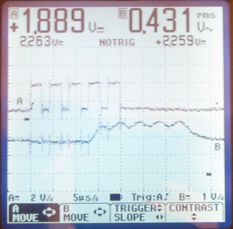

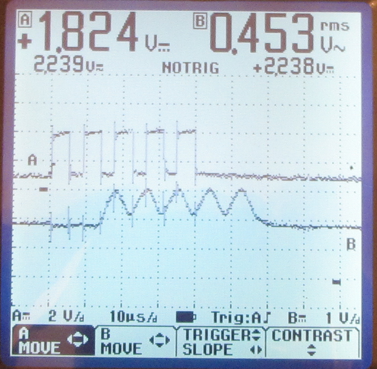

Habe so ein ähnliches Problem auch gerade am Tisch: Allerdings 'nur' über 1200m, zwischen Tal- und Bergstation einer Materialseilbahn. Verlegt ist ein AWG20 'Sternvierer' mit 5 'Vierern' Mein erster Ansatz war auch RS485. Habe das getestet, indem ich oben 2 Paare kurzgeschlossen habe und damit im Tal an 2400m gemessen habe. Als RS485-Konverter habe ich einen von Phoenix verwendet. Übertragung funktionierte bei 250kbps einwandfrei, Signalqualität ist ok (siehe Foto). Auch bei 400kbps hat die Übertragung noch klaglos funktioniert, angesichts der Signalqualität (s. Foto) kann ich den Phoenix-Konverter aber nur bewundern ;) Allerdings: Im Hüttentelefon (im gleichen Kabel verlegt) war ein deutliches und unangenehmes Störgeräusch zu vernehmen. Und angesichts der Tatsache dass im gleichen Kabel auch die Steuerleitungen für die Seilbahn verlegt sind, habe ich von der Lösung wieder Abstand genommen. In früheren Projekten haben wir des öfteren schon diese: http://www.black-box.at/at-at/si/1521/13522/VDSL2-Mini-Modem/S1.O3/vdsl eingesetzt. Bei Adsl sind die Flankensteilheiten deutlich geringer als bei RS485, Störungen in den benachbarten Adern sollten also nicht auftreten. Damit werde ich in den nächsten Wochen mal einen Test machen.
