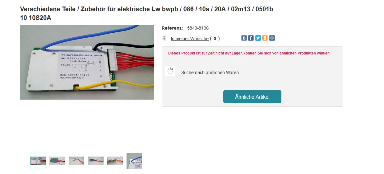

Hallo zusammen
Ich habe ein 5s Li Ionen Akkupack (18V) mit diesem Bord zwischen den
Zellen:
https://goo. gl/jxUU3S
https://translate.google.ch/translate?hl=de&sl=zh-CN&u=http://www.best-way.
cn/html/product/573.html&prev=search
https://goo. gl/Zrlzue
https://translate.google.de/translate?hl=de&sl=auto&tl=de&u=http%3A%2F%2Fnazya.com%2Fproduct%2Flw-bwpb08610s20a02m130501b-10-10s20a_18442201496.html
Die Akkus sind ja bei 4.2V geladen, das macht für die fünf in Serie
geschalteten Akkus 4.2*5 = 21V. Sehe ich das richtig, dass ich an die
Hauptanschlüsse 24V hängen darf und der Print "Balanced" die Zellen und
schaltet bei 4.2V ab?
Besten Dank für euer fachkundiges Feedback.

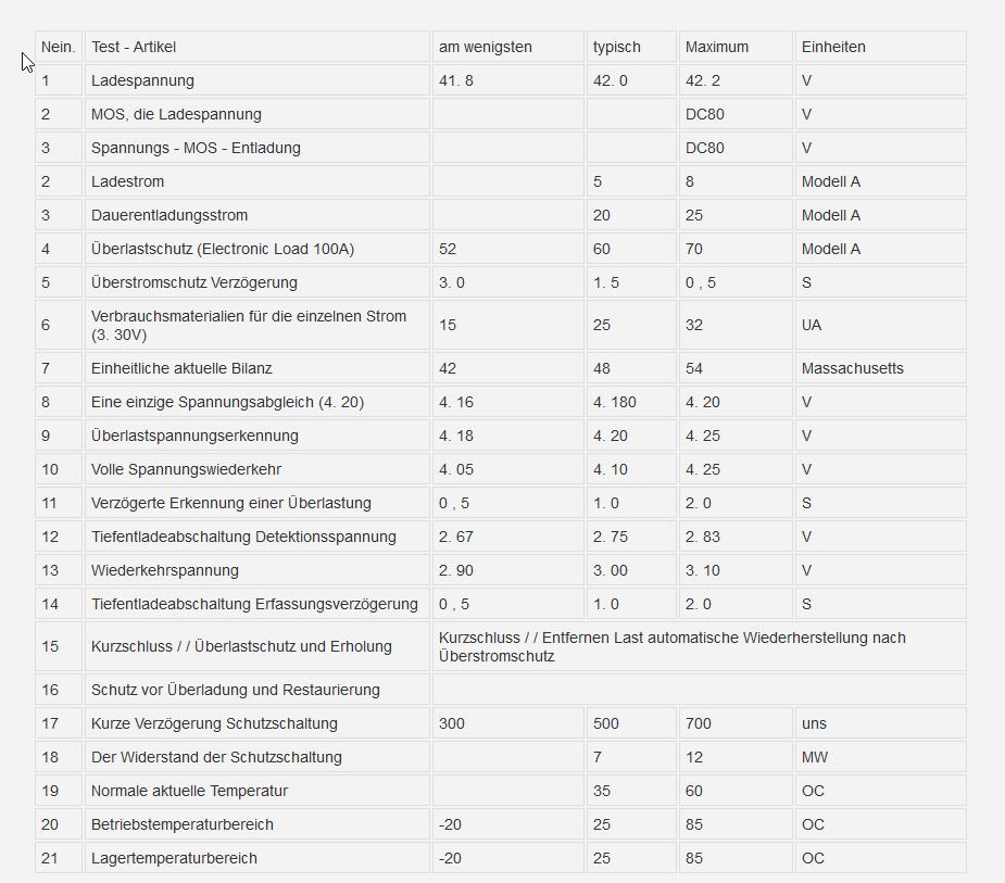

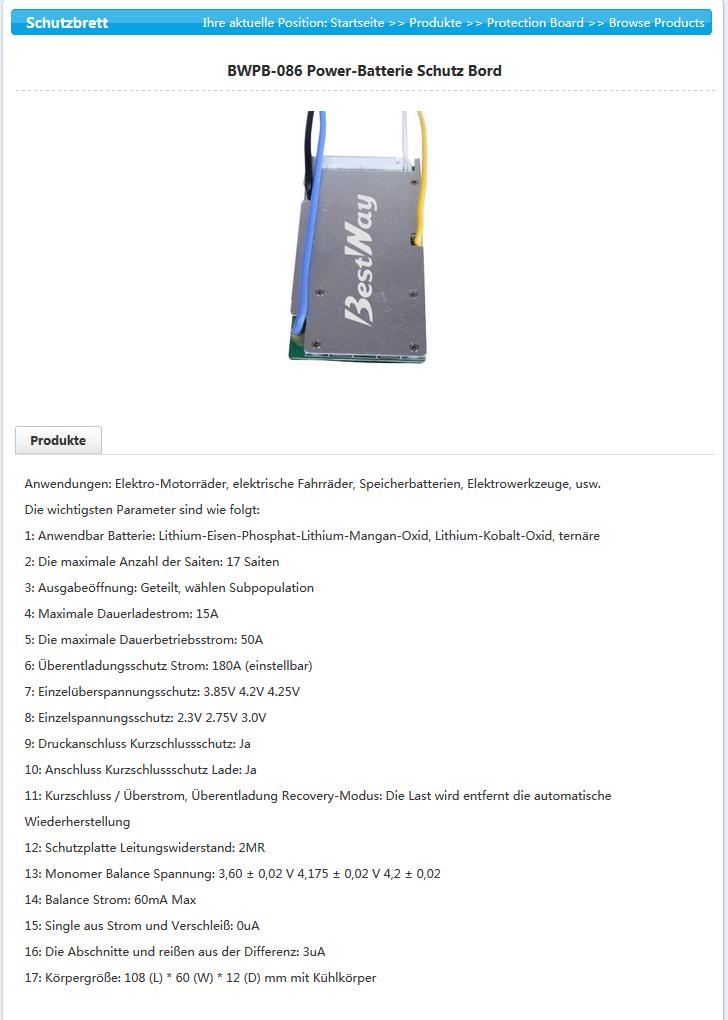

Angehängt findet ihr die Datenblätter vom "Vorschaltmodul" der Li Ion
Akkus. Ich frage mich, ob dieses Board die Ladefunktion übernimmt und
ich (richtig so wie du gedacht hat) die Li Ion - Akkus über das
"Vorschaltmodul" an die fixe Spannung hängen kann. Also quasi wie ein
Blei Akku.
Gast #4567578
Noah L. schrieb:
> Sehe ich das richtig, dass ich an die Hauptanschlüsse 24V hängen darf
> und der Print "Balanced" die Zellen und schaltet bei 4.2V ab?
Ich kann der Beschreibung nicht entnehmen, dass es einen strombegrenzten
step down Spannungswandler enthält, der z.B. bei einer Akkuspannung von
17V den Strom aus den 24V auf verträgliche 8A begrenzt.
Das Modul erwartet, dass die Stromversorgung mit der Spannung runter
geht, wenn der Strom 8A erreicht. Ein Labornetzteil würde also gehen als
Spannungsquelle.
Gast #4567632
Die Platine wird wohl den Akku "sicherheitshalber" vom Netzteil trennen
wenn eine der Zellen 4,2V bzw. 4,25V, je nach Einstellung erreicht.
Dabei kann es dann aber durchaus sein, dass die schlechteste Zelle erst
bei 4V ist. Deswegen schließe eine geregelte Spannung von max 21V an.
Dann balanced die Elektronik am Ladeende die Zellen sauber auf die
gleiche Spannung.
