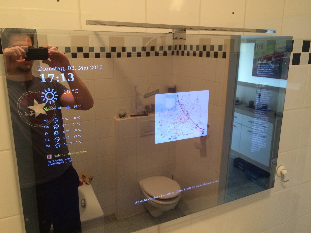

Ich habe als Projekt einen Smart Mirror für mein Badezimmer mit einem
alten 40" TV gemacht und einem Raspberry Pi 2 mit Webserver und eigens
programmierter Webpage. Der Fernseher schaltet sich über einen
Lichtsensor automatisch ein (CEC Protokoll übers Raspberry), wenn im Bad
das Licht an geht.
Jetzt hätte ich gerne hinter der Scheibe (5mm Plexiglas mit
Spiegelfolie) einen Sensor, der auf Näherung oder Berührung reagiert.
Damit würde ich gerne die Spiegellampe schalten bzw. interaktive
Funktionen am SmartMirror auslösen.
Tagesschau Video starte, Nachrichten einblenden etc.
Welche Möglichkeiten bieten sich hier? Habe bisher etwas recherchiert
aber nix passendes oder konkretes gefunden.
Danke im Voraus für eine Info.

ja hab ich auch überlegt, aber ich würde gerne erst eine Reaktion haben,
wenn ich den Spiegel an der Unterseite wo berühre oder sich der Finger
nähert.
Für die reine Anwesenheit ist es leider nicht hilfreich.
Möchte also quasi auf "Knopfdruck" am Spiegel eine Interaktion am
Spiegel starten :)
