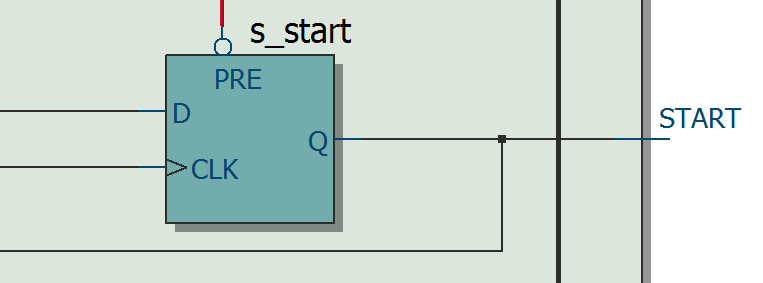

ich habe ein toplevel Design mit einer Instanz.
Diese habe ich auf einen Cyclone V gebracht und wollte mir aufgrund von
Problemen mit SignalTab II das Verhalten der Schaltung anschauen.
Das toplevel hat den Output START:
START       : OUT    std_logic;
Die Instanz hat ebenfalls den gleichen Output, der 1zu1 im Toplevel
verbunden ist.
In der Instanz selber wird der Port vom signal s_start getrieben.
SIGNAL s_start        : std_logic;
Im RTL Viewer sieht alles so aus, wie es sein soll.
Alles direkt vom s_start FF verdrahtet und zum Port geführt (siehe
Bilder).
Mit dem Oszi messe ich am Pin von START alles korrekt.
Leider wird mir das Signal s_start im SignalTab invertiert dargestellt.
Den Port START finde ich dort gar nicht, so dass ich ihn nicht direkt
vergleichen kann.
Das Hauptproblem ist aber, dass s_start ein enabe für einen Counter ist.
  counter : PROCESS (CLK, NRES)
  BEGIN
    IF NRES = '0' THEN
      s_temp_cntr <= (OTHERS => '0');
    ELSIF rising_edge(CLK) THEN
      IF s_cnt_rst = '1' THEN
      ELSIF s_start = '1' THEN
        s_temp_cntr <= s_temp_cntr + 1;
      END IF;
    END IF;
  END PROCESS counter;
Dieser Counter verhält sich zum dargestellten SignalTab Signal, nämlich
invertiert.
Ich habe also den Port, der meiner VHDL Beschreibung entspricht.
Ich habe das invertierte Signal s_start im SignalTab.
Und ich habe einen Counter, der sich entsprechend dem Signal im
SignalTab verhält und nicht entsprechend meiner Oszi Messung, die ja
1zu1 verdrahtet ist.
Nun bin ich etwas ratlos :(
Hat jemand einen Hinweis für mich?
Wieso finde ich den Port/Pin START nicht im SignalTab?
Gibt es eine Option, die das irgendwie verhindern kann? Wird vielleicht
irgendwo optimiert, wo nicht optimiert werden dürfte?
Vielen Dank!
PS: Ich taste im SignalTab mit einem 50MHz EIngangstakt ab. Das Design
wird mit 50MHz/32 getaktet.
Moderator (Firma: Titel) Persönliche Seite #4566825
Marc M. schrieb:
> SignalTab
Vorneweg:
Tab = Tabellenreiter
Tap = Anzapfung, Stromabnehmer
Und auch dein Zähler funktioniert nach aussen hin?
Dann ist eigentlich alles ok, denn letztlich kommt es nur darauf an,
dass die Hardware nach aussen richtig tut... ;-)
Es könnte sein, dass eine Invertierung des Signals eine effizientere
Ausnutzung der FPGA Ressourcen ermöglicht. Dann wird ein Signal einfach
invertiert und diese Invertierung im IO Treiber wieder korrigiert.
Sieh dir mal statt des Synthese-RTL-Plans die reale Umsetzung im FPGA
(incl. IO Buffer) an.
