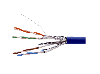

groo schrieb:
> wieviel Strom kann maximal durch eine Draht(CAT5 Kabel) fließen?
Es gibt keine feste Grenze.
Strom führt zu Verlustleistung, die zu Erwärmung. In Abhängigkeit vom
Kabel und dessen Verlegung fällt die Erwärmung mal höher aus (dicke
Isolation, Kabelkanal) oder niedriger (dünne Isolation, unter Putz
verlegt). Die resultierende Kabeltemperatur hängt natürlich auch von der
Umgebung ab (2m tief im Erdreich vs. auf dem Dach in praller Sonne). Und
in Abhängigkeit vom Isolationsmaterial sind verschiedene Temperaturen
möglich bevor die Isolierung schmilzt.
In der Praxis schaut man einfach in eine Tabelle vom Hersteller, wo der
Strom und die resultierende Temperaturerhöhung drin steht.
Gast #4570922
Der max. Strom ist 350mA, der durch die Kabel(CAT5)  fliessen darf.
Diese Kabel hat 8 Leitungen, d.h. dass es 43.75mA pro Leitung fliessen
darf.
Der Widerstand der Kabel(100m)  R  ist   8.67Ohm.
R= (L  x   rho) / A
L:     Laenge der Kabel
rho:  spezifischer Widerstand
A:     Querschnitt der Leitung
- Widerstand ist bekannt(8.67 Ohm)
- Laenge der Kabel ist bekannt(100m)
- Querschnitt der Leitung ist 4 x 2 x 0.25 mm2
Also, Querschnitt der Leitung ist dann 8 x 0.25 mm2 = 2 mm2
Wenn man spezifischen Widerstand ausrechnen will, muss man die Formel
umformen.
D.h.   rho = (A  x  R) / L
rho = ( 2mm2 x 8.67 Ohm) / 100m
rho = 0.1734 Ohm*mm2/m
Aber das ist kein spez.Widerstand des Kupfers!
Bei einer Draht:
R = (L*rho)/A = (100m * 0.1734 Ohm*mm/m) / 0.25mm2
R = 69 Ohm
Was mache ich falsch?
Je laenger die Kabel ist, desto groesser Widerstand ist. Also desto
hoehere Verluste auftreten.
P = R * I2
Wie haengt der Strom zusammen mit der Laenge der Leitung ab?
Ich habe so verstanden, dass es um geht, wie viel Verluste will ich
haben.
Also, wenn eine Draht  einen 69 Ohm Widerstand hat(bei 100m Laenge) und
wenn ich max. bei einer Draht 0.125 W Verluste haben will, dann
koennte(I2 = P/R) 42.5mA Strom fliessen?
Aber wenn die Leitung 5 m lang ist, dann laut Formel ergibt sich einen
Widerstand von 3.47 Ohm.
Bei Verlustleistung von 0.125W pro Draht koennte 190mA fliessen?
Oder, der max. Strom ist immer fix und hat mit der Laenge nichts zu tun.
Durch eine Leitung darf max. 43.75mA fliessen(350mA bei allen 8
Draehte). Und die Verlustleistung haengt nur vom Widerstand der Draht.
LG
Gast #4570944
Ähm, ich hab mal nen Lauflicht mit 6W LED an einem CAT5 Kabel betrieben.
Bei 12V waren das also 0,5A pro Ader,
die gemeinsame Masse war die Abschirmung.
Da es kein Dauerbetrieb war, lief das Licht die ganze Woche ohne das
dass Kabel warm wurde.
