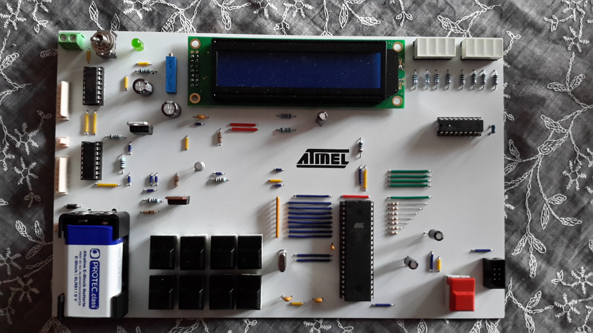

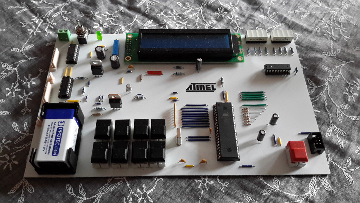

Deshalb habe ich ein kleines Bord entwickelt um meine Programme zu
testen.
Es enthält ein LCD-Display, 8-Bit Ausgabe LED, 8 Taster für Eingaben,
PWM Anschluss und 2 I2c Schnittstellen für Erweiterungen.
ISP Anschluss und 9V Batterie um Netzunabhängig zu Arbeiten.
Ich hoffentlich ihr könnt das im Foto erkennen.
Sollte Jemand Interesse an dem Bord haben, dann bitte eine Email an
Mich.
Kann die Unterlagen dann zusenden.

sieht sehr aufgeräumt aus,
ich vermisse aber Kondensatoren, u.a. am Quarz den ich auch näher an den
Prozessor gerückt hätte

Wo gibt es denn weiße Leiterplatten?
Wie bedruckst Du die Oberseite?
von Olaf H. (haupti)
Hallo! Hab die Leiterplatte nach dem Bohren mit weißem Lack
eingesprüht. Bestückungsseite könnte mit dem Direkt Toner Verfahren
bebruckt werden.
Gruß Olli!

Der Aufbau selbst sieht optisch sehr ansprechend und aufgeräumt aus.
Zu den Kondensatoren und dem Quarz wurde ja schon was gesagt.
Ich hätte dem Quarz eine Steckfassung spendiert.
Aber ganz allgemein eine garnicht provokatorische Frage: wozu steckt man
den Aufwand in ein solches Board?
Meine AVR-Bekanntschaft begann mit einem STK200, gab noch nichts anderes
und irgendwie mußte man die ja programmieren. Tasten und LEDs hatte es,
der Rest (7-Sgment/LCD usw.) wurde erstmal irgendwie rangesteckt.

Der Aufdruck suggeriert, dass das Board ein Produkt von Atmel ist.
Willst du da nicht lieber was eigenes drauf machen? Deinen Namen, einen
ausgedachten Produkt-Namen, ein eigenes Logo oder irgendsowas?
