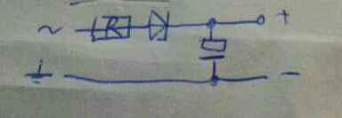

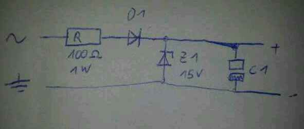

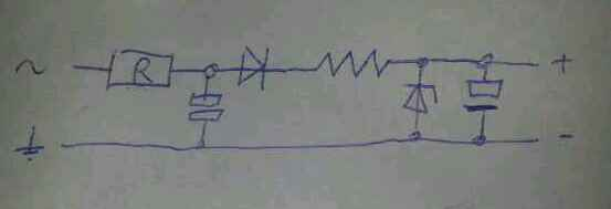

Hallo liebes Forum,
Vielleicht könnt ihr mir wieder mal weiterhelfen. Es geht darum, einen
Microcontroller an einem Moped (12V AC) zu betreiben.
Der verwendete Mikrocontroller (Arduino Nano) hat bereits einen
Spannungsregler an Bord. Mit "normalen" Spannungsregler-Boards ala
LM2569 und davorgeschalteter Diode kann ich den Nano einwandfrei
betreiben.
Nun möchte ich es mit eurer Hilfe wagen, statt des LM2596-Boards eine
eigene Schaltung aufzubauen. Vorgaben: Sehr klein (gern SMD), und
einfach.
Ist die erste Schaltung ausreichend, oder eher Schaltung 2, oder brauche
ich wegen Zündungs-HF eine Induktivität wie in Schaltung 3, oder gibts
noch einfachere Schaltungsmöglichkeiten?
Welche Dioden und Bauteile sind am geeignetsten, und warum?
Bitte keine Diskussionen über Sinnhaftigkeit oder dergleichen, nur
zielführende Infos, Danke!
Freue mich schon auf eure Antworten!
Lg, Nick

Nick S. schrieb:
> Hallo liebes Forum,
> betreiben.
> einfach.
Also die Z-Diode halte ich für weniger sinnvoll. Was Du brauchst, ist
eine Supressordiode. Das ist zwar auch eine Z-Diode, allerdings eine,
die auch dafür gemacht wurde, sehr viel Leistung kurzzeitig zu
verheizen. Und das ist eines der Kernprobleme Deiner Schaltung.
2-Räder haben üblicherweise ihre Phase gegen Masse. Eine
Brückengleichrichtung fällt damit schonmal in jedem Falle raus. Du hast
dann das Problem, dass der Motor bei sehr niedriger Drehzahl im Standgas
nur etwa 14 Hz erzeugt. Dir fehlt effektiv also die halbe Leistung, die
eh schon sehr wenig ist, weil Du nur eine Halbwelle nutzen kannst.
Bleiben 7 Hz. Das ergibt eine Zeitkonstante von ca. 140ms. Das ist schon
sehr lange. Wenn Du dann noch Deine Spannungsspitzen so gnadenlos über
eine 15V Z-Diode verheizt, dann bleibt im Standgas regelrecht nichts
mehr übrig.
Aus diesem Grunde hat man auch Akkus an Board - selbst bei 50 Jahre
alten Gefährten. Ich würde also schauen, dass Du deine Spannung dort
herbekommst.
Der umgekehrte Fall - nämlich Maximaldrehzahl - wird Dir die Schaltung
schlichtweg grillen, weil die Z-Diode immer versuchen wird, die hohe
Bordspannung zu verheizen. Oder Dein Vorwiderstand, der nicht allzu groß
sein darf wegen des Spannungsabfalls bei niedriger Drehzahl wird Dir in
Flammen aufgehen.
Heute leben wir in der glücklichen Position, dass es ganz hervorragende
Halbleiter gibt.
Schau Dich mal bei Linear Technology nach einem Sepic-Wandler um. Dort
gibt es Typen, die (soweit ich recht entsinne) 80V im Eingang packen.
Wenn Du da drüber kommst, dann kannst Du das in einer Supressordiode
verheizen, weil das dann nur irgendwelche Transienten sind. Der Vorteil
vom Sepic ist, dass die Spannung kleiner oder größer als die
Ausgangsspannung sein darf, und Du zudem eine (Pseudo-)galvanische
Trennung hast. Dir schlägt also der Eingang nicht auf den Ausgang durch,
wenn mal da was sein sollte. Und in den Leistungsklassen um 500mW sind
die wirklich sehr einfach aufzubauen.
Also:
Sicherung -> Schottkydiode -> L -> C gegen Masse -> L -> Lade C ->
Supressor -> Sepic -> µC.

Nick S. schrieb:
> Der Arduino
> zieht höchstens um die 100mA, der interne Spannungsregler kommt mit ca
> 8-15V aus.
pass mit dem Regler des Nano auf. Bei 15V am Eingang und 100mA müßte er
1W als Wärme verheizen, das schafft er nicht wegzubekommen und ob die
Umgebungstemperatur bei Deiner Verwendung immer Zimmertemperatur
(Sommer, Sonne) ist, würde ich auch anzweifeln.
Mach die 5V extern und speise sie am Nano bei 5V ein oder baue einen
7808 o.ä. davor und dann an Vin, der läßt sich besser kühlen.

OP #4568988
Es müssten mehr als 14Hz sein, da 4 Lichtspulen und 5 oder 6 Magnete. Im
Endeffekt muss nur der Kondensator angepasst werden damit die Spannung
nicht unter ca 7V einbricht, denn sonst resetet der Nano.
Der Spannungsregler am Nano verträgt bis 18V an meinem Laserplotter, 15V
sind überhaupt kein Problem.
Mit klein meine ich Fingernagelgröße falls SMD, es soll nur eine
einfache Gleichrichtung & Siebung mit wenigen und günstigen Bauteilen
erfolgen, den Rest macht eh der Spannungsregler am Nano.
Sind die Schutzdioden die ich hier habe nicht stark oder schnell genug?
"Schutzdiode SMA 15V 400W, Schutzdiode
SOD-80 12.8V 150W. Ein paar Elkos und Kerkos sind auch noch da, und 2
Schottky-Dioden 15mQ040N SMA, lässt dich damit arbeiten?"
Hat jemand Vorschläge für die Induktivitäten, oder wie man diese grob
berechnet?
Lg!
