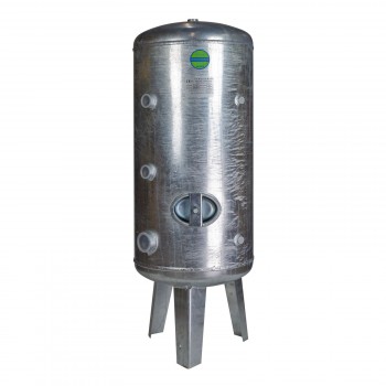

Guten Tag,
Ich will den Füllstand von einem Druckkessel wie im Bild zu sehen
messen. Wahrscheinlich ist das einfachste und billigste den Abstand zur
Wasseroberfläche zu messen. Gerne aber auch andere Vorschläge. Habe
schon länger nach einem entsprechenden Sensor gesucht, bei der
Druckbeständigkeit landet man da schnell im Industriellen Bereich. Das
Teil sollte natürlich keine hunderte Euro kosten. Vielleicht hat jemand
etwas ähnliches schon gemacht oder kennt sich zufällig auf dem Gebiet
besser aus.
Randbedingunen
Min Entfernung: <~100mm
Max Entfernung: 1000mm
Genauigkeit: <10mm
Druck: >=6bar
Medium: Wasser / Sensor im Luftbereich
Temperatur Medium: 5-15°C
Sensorart: offen
Schnittstelle: am besten in irgendeiner Form direkt digital auslesbar,
kein "Füllstand erreicht Sensor"
Montage: 1/2" ist oben am Tank, sollte also irgendwie darauf passend
gemacht werden können
Preis: <~100EUR

Danke hab ich ergänzt. Es ist ein Druckkessel von einem Hauswasserwerk.

von Bastian W. (jackfrost)
Differenzmessung über zwei Drucksensoren.
Der Rest wird dein Budget leider übersteigen.
Gruß JackFrost

von Pandur S. (jetztnicht)
So nebenbei, Ein Boiler ist fuer nur Wasser gedacht, da darf nicht oben
Luft, oder Dampf sein.
Ein Drucksensor geht offensichtlich nicht. Aber ein kapazitiver Sensor
wuerde gehen.
von Paul F. (zwanni)
Das ist kein Boiler ^^ da müsste man wohl kaum den Füllstand messen...
Differenzdruck habe ich schon aufgenommen, habe noch nicht überprüft ob
das überhaupt umsetzbar wäre von der Montage.
Ultraschall wäre als Distanzsensor für den Messbereich nach meinen
Erkenntnissen der am ehesten geeignete Sensortyp. Druckbeständig macht
die Angelegenheit aber wohl kompliziert.
Denke mittlerweile eine Füllstandssonde ist für den Bereich eher
geeignet.

von Der andere Helmut (Gast)
Man sieht an der Seite 2 1/2" Anschlüsse, dort kommt im Regelfall ein
Glas- oder PVCröhrchen ran.
In diesem Röhrchen kann man dann den Füllstand ablesen.
Einige Bastler haben dort einen Schwimmer eigesetzt, den man dann
kapazitiv oder auch mit US auswerten kann.
Gibt es auch mit Magnet und Reedkontakten drum herum.
Wenn Du schweissen kannst bau Dir das nach, setze ganz oben einen
US-Kopf ein.
Link auf so etwas:
https://portal.endress.com/wa001/dla/5000282/1996/000/00/CP015Fde_Bypass.pdf
http://www.kobold.com/de/product/detail/~id.127~nm.61~nc.19/Bypass-Niveaustandsanzeiger-NBK-03...NBK-33.html

von Otto (Gast)
Ultraschall bei 5...6bar Luftdruck wird nix bzw. Falsche Ergebnisse
bringen.

von Wolfgang (Gast)
> bringen.
Und warum hast du da Bedenken?
Vom Druck hängt die Schallgeschwindigkeit kaum ab und grundsätzlich
würde ich die Ausbreitung von Ultraschall in Luft bei 5..6bar erstmal
nicht anzweifeln.
