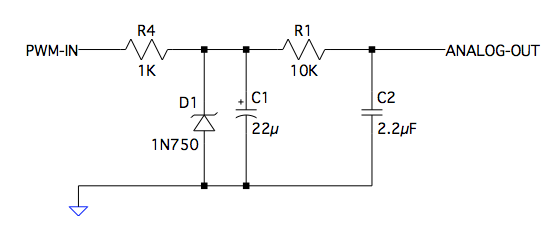

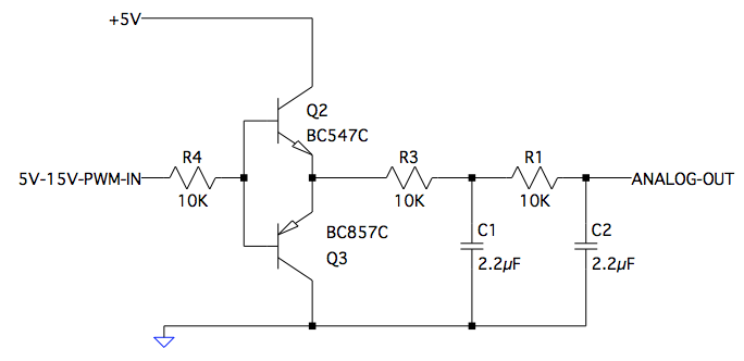

Ich habe hier eine Solarpumpe die von der Solarsteuerung per PWM
angesteuert wird.
Hierzu hat die Pumpe einen extra Eingang, laut Datenblatt ist das Ganze
so spezifiziert:
- Spannung 5-15V
- PWM Eingangsfrequenz 100 - 1000Hz
- Tastverhältnis 10 - 100%
Ich würde jetzt gerne die Pumpenleistung auswerten, entweder mit Arduino
oder gerne auch mit einem ESP8266.
Ich bin leider nur Hobbyprogrammierer, der es schaft, was vorhandenes
abzuändern oder aus Einzelstücken zusammenzufügen.
Mein Ziel / Wunsch wäre, das der Arduino merkt, wenn sich das
Tastverhältnis ändert, dieses dann ausgibt.
Ich vermute eine Abstufung im Raster von 5% ist mehr als ausreichend.
Hat schon jemand was in der Richtung gebastelt / gesehen ?
Viele Grüße
Klaus
#4568762
also wenn es ganz schnell und einfach sein soll - Messen als
Analogsignal.
a) Ein separates Entkoppeln von der Pumpe per Diode
b) Dahinter ein Kondensator und ein Widerstand (zum Wieder-Entladen
desselben) bzw. statt des Widerstands dann zwei als nachgeschalteter 1:2
Spannungsteiler, da der Arduino nur 5V verträgt.
Dies integriert das PWM Signal und stellt eine PWM abhängige Spannung
bereit, die man analog messen kann. Je höher das Tastverhältnis, desto
höher die Spannung. Mit einer AD-Wandler 10-Bit Auflösung sind dann
Änderungen unter 1% leicht erkennbar (sinnvoll in der SW: Mitteln
mehrerer Ergebnisse um Rauschen zu verringern)
Bastelaufwand: 3 Minuten
Programmieraufwand: 1 Minute

Aber das mit dem Elko und Widerstand klingt gut, in welcher Größenregion
würdet ihr da anfangen auszuprobieren ?
