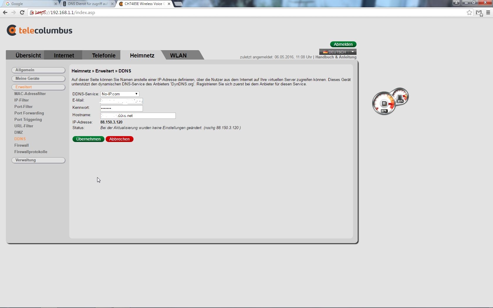

ich habe mich bei NO-IP.com angemeldet und einen Domain angelegt.
Domain:xxxxxxxxx.ddns.net
Diese Daten habe ich in mein Router eingegeben.
die übermittlung zu NO-IP.com funktioniert dirt sehe ich die IP-Adresse
von meinem Anschluss.

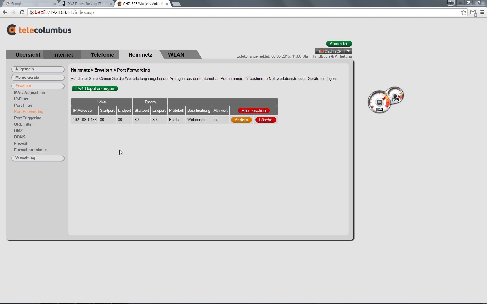

Hast du auch eine entsprechende Portweiterleitung (Port 80 für Webserver
in Standard-Konfiguration) in deinem Router angelegt?

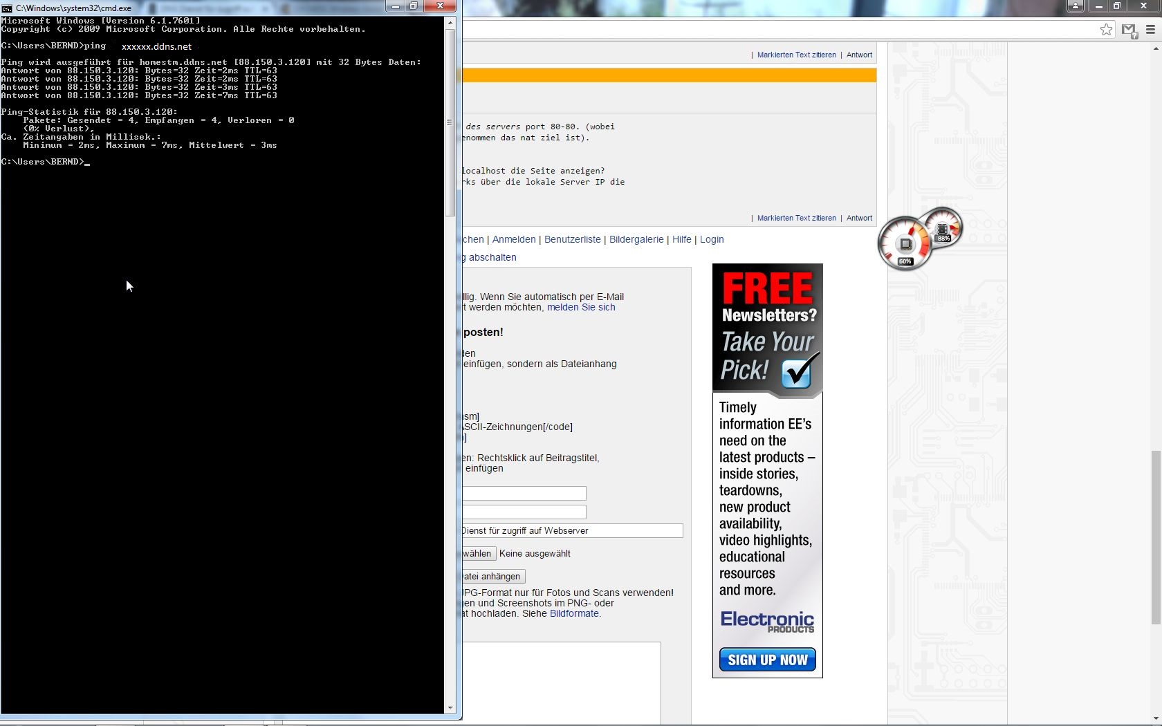

Was sagt ein "ping xxxxxxx.ddns.net" - dort muss deine aktuelle IP des
DSL Anschlusses erscheinen.
Martin

Ja hab ich.
In den konfig vom Router steht port intern:dort hab ich 1-65535 und in
port extern hab ich 1-65535 eingetragen.

Mach das wieder zu, das ist, als ob man einen Sonnenschirm nimmt und
diesen dann 100% Transparent macht. Schützt nichtmehr besonders. Du
benötigst vermutlich NAT Routing/Port forwarding für Port 80, und du
brauchst etwas das auf Anfragen auf Port 80 antwortet.

Du benötigst von 80-80 nach locale IP des servers port 80-80. (wobei
von strengenomen nach und nach strengenommen das nat ziel ist).
Welchen Router hast du eigentlich?

Ich kann ihn auch anpingen aus meinem Heimnetz mit der xxxxxx.ddns.net,
der Ping funktioniert auch.
Wenn ich das vom Handy mit Datennetz die xxxx.ddns.net aufrufe passiert
garnix.
