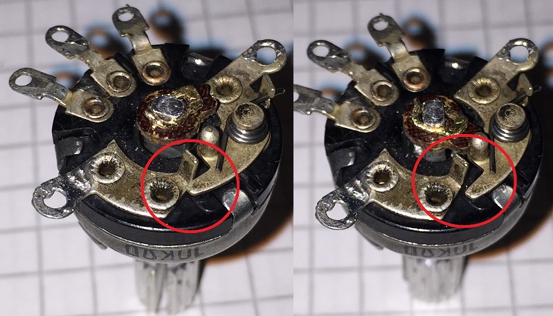

in meinem "Sammelsorium" habe ich einen 10k Poti gefunden, den ich zum
dimmen einer 100Watt-LED benötige.
Nun hat der Poti zusätzlich einen Schalter.
Es wäre natürlich zu schön gewesen, wenn ich mit diesem die Lampe direkt
schalten könnte, doch dann habe ich mir die Mechanik des Schalters
angeschaut und denke, für eine 100W LED (30-36V / 3A) ist dieser nicht
ausgelegt :D (siehe Anhang)..
Ich habe wenig Erfahrung mit Querschnitt/Leistung/etc., da ich bisher
nur mit Low-Power-LEDs gearbeitet habe, aber das sieht nach meinem
Gefühl, nicht gesund aus :D
Das Kontaktblättchen ist vielleicht 0.5mm stark..
Müsste ich hier mit einem Relai arbeiten oder was bietet sich an, um den
Schalter für die Lampe nutzen zu können ?

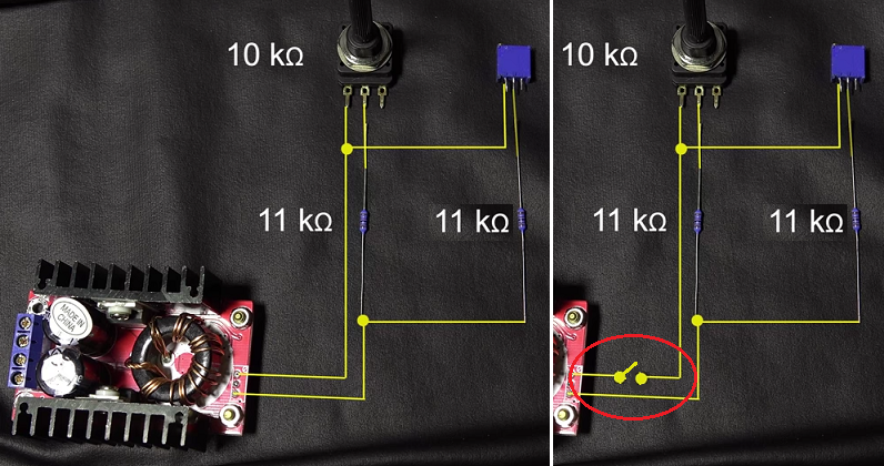

> Aber wie dimmst du? Doch hoffentlich nicht direkt mit dem Poti?
Nein :D
Der LED-Treiber hat einen integrierten Poti. Diesen möchte ich um den
10k-Poti (und Widerstände) erweitern, um nur einen bestimmten Bereich zu
dimmen.
Ist es den grundsätzlich richtig, dass dieser Schalter wohl kaum für
solche Lasten ausgelegt ist ? Ich kann dies schwer einschätzen.
Stefan U. schrieb:
> Die meisten Dimmer kann man abschalten, indem man den Widerstand des
> Potis auf unendlich hoch schaltet, also einfach die Zuleitung
> unterbricht
Ob dies bei meiner Treiber/Poti-Konsterlation funktioniert weiss ich
noch nicht, die LED und der Treiber sind noch auf dem Postweg.
Aber klingt plausibel..
Könnte es so, wie im rechten Bild eingezeichnet, funktionieren ?
> kaum für solche Lasten ausgelegt ist ?
Ist richtig.
Mal abgesehen, dass mir der Sinn des zweiten Trimmpotis unklar ist, ja,
so könnte es funktionieren.
Gast #4569186
Ich habs mal so aus dem "Orginal" übernommen.
Mit dem ersten Poti wird quasi der Maximalbereich festgelegt und mit dem
zweiten wird halt gedimmt.. wenn ich es richtig verstanden habe :D
