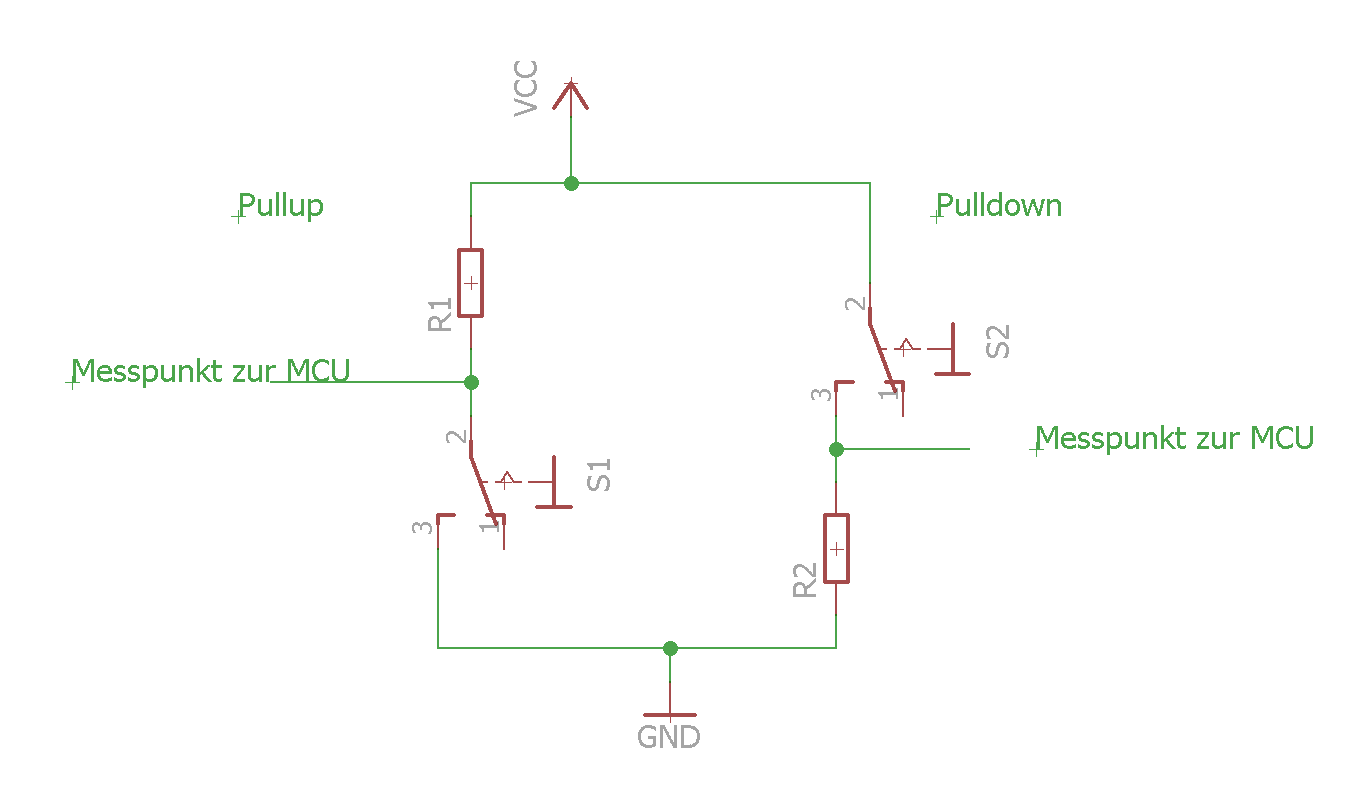

habe einen Drehgeber bei Con.. gekauft. Das besonder an ihm sind 3 x LED
in den Farben rot, grün und blau. Diese sitzen innerhalb des Drehgebers
und können einzeln angesteuert werden. Natürlich gibt es auch einen
Taster. Die 3 LED und der Taster haben einen gemeinsamen Kontakt der
nach aussen geführt ist. Betätige ich den Taster bekomme ich Vcc (+).
Das möchte ich mit einem Prozessor auswerten. Eine Beschaltung mit
Widerständen wie bisher, geht ja nicht mehr. Meine damit, Taster
schaltet nach Masse, Vorwiderstand von Vcc ca. 4k7 und Schutzwiderstand
zum IC.
Wie mach ich das in dieser Schaltung?
Habe das Datenblatt des Drehgebers angehängt
Vielen Dank
LG LL

??? PullDown-Widerstand nach GND, Verbindung an Port-Pin und abfragen.
Gedrückt ist High nicht gedrückt ist Low.
Zumindest, wenn der gemeinsame Anschluß von Taster und LED an Vcc des µC
liegt.
Oder habe ich die Frage falsch verstanden?
Gruß aus Berlin
Michael

Genau anders rum.
Taster nach VCC, Pull-Down Widerstand nach Gnd und Schutzwiderstand zum
IC.

Sorry F. siehst du die Sache verkehrt herum?
Wenn ich auf 5 Vcc (+) gebe, dann kann ich mit einem Pin vom Prozessor
nach Masse die LED einschalten. Betätige ich mit oder ohne LED den
Taster, dann habe ich auf 3 meine Vcc.
Wolfgang schrieb:
> Genau anders rum.
> IC.
Wenn ich das so mache, dann habe ich 2 Zustände
1. Taster offen - nicht gedrückt --> GND über den Pull Down Widerstand
am Pin des Prozessors
2. Taster geschlossen - gedrückt --> Vcc über Schutzwiderstand am Pin
des Prozessors
Habe immer ein definierten Pegal am Pin anliegen
Muss dann nur aufpassen mit der Auswertung im Prozessor.
Dass werde ich so machen. Danke für die Info
LG LL

Ob man ein Pullup-Konzept oder eines mit Pulldown macht ist eigentlich
Wurst. Man muss nur darauf achten, welchen Pegel man zu erwarten hat,
abhängig vom Widerstand.
Pullup: Taster gedrückt, du misst GND, sonst VCC
Pulldown: Taster gedrückt, du misst VCC, sonst GND
Bei VCC = 5V, kannste mit 10k für den Pullup/-down nichts verkehrt
machen. (0,5mA)

Pull-Down ist oft mehr Aufwand, jedenfalls wenn man durch Aktivierung
der interen Pull-Up Widerstände bereits den nötigen Störabstand
erreicht.

Das ist natürlich richtig, wenn man die internen Pullups denn zur
Verfügung hat. Dann ist ja noch die Frage, ob man analog oder digital
auswerten möchte.
Digital bedeutet theoretisch weniger Aufwand, da du mit Interrupts
arbeiten kannst. Das birgt aber auch die Gefahr, dass man Probleme mit
eingefangenen Störsignalen bekommt.
Wenn man analog einliest, muss man natürlich auf SW-Seite mehr Aufwand
treiben, da man den eingelesenen Spannungswert entweder per Hysterese
und/oder zeitlicher Entprellung absichern muss. Allerding ist das Ganze
auch weniger empfindlich gegenüber Störsignalen. Bonus: Man kann den
Taster diagnostizieren. (Kurzschluss nach
Masse/Versorgung/Openloaderkennung)
Letzteres wird in der Automobilindustrie gemacht.
