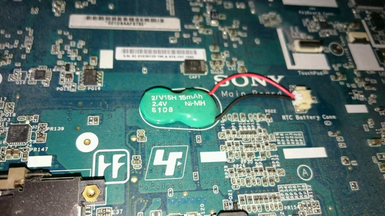

Moin,
Da mich mein 7 Jahre alter Laptop (Sony VGN-NS21ZS, P8600, Centrino 2)
mich bei jedem Start von Mint Debian Edition mit Dateisystemfehlern
nervte (Falsches Datum etc, da Akku tot und nur noch reiner Netzbetrieb)
dachte ich mir "Kein Problem, eben CR2032 gekauft und eben
aufgeschraubt, ersetzt und fertig!"
Denkste!
Nicht nur musste ich das ganze Notebook bis zur letzten Schraube
demontieren, inklusive Kühlsystem...Nein! Zuguterletzt werde ich von
diesem elenden Ding, siehe Foto, begrüßt. Gut, es ist Samstag Abend,
kein laden hat noch auf und vorrätig hat das Ding eh keiner.
Nun genug gemeckert. Weiß jemand wie dieses Ding heißen könnte? Krieg
ich es bei Reichelt?
Euch ein frustfreies Restwochenende!
Viele Grüße
Philipp

Ja, nämlich ein Nickel-Metallhydrid-Akkumulator, danke für die
erheiternde Info... :P
von ante (Gast)
Es steht doch alles drauf, was du wissen musst. Zwei Zellen NiMh mit
15mAh.
Die Bauform sind zwei Knopfzellen im Schrumpfschlauch, gibt aber sicher
auch einen richtigen Namen dafür. Lässt sich selbst leicht machen.
von Stefan F. (Gast)
Das ist ein NiMh Akku, gar nicht ungewöhnlich.

von Joe F. (easylife)
Auch "Knopfzellen-Akku"
Google mal nach "2,4V 15MAH ni-mh" (Bildersuche)
Den einzigen einheimischen Link, den ich auf die Schnelle finden konnte:
http://martin-elektronik.de/SONY-VAIO-CMOS-Battery-24V-15mAh
von Michael M. (do7tla)
Ein glück das die Biosbattrie über ein kurzes Kabel gesteckt ist!
Die hätte auch direkt auf dem Mainboard gelötet sein können.
Hier Bietet es sich an ein Längeres Kabel mit passenden Stecker zu
besorgen und die Biosbatterie im Inneren an einer geeigenten Stelle wo
Platz ist zu verlegen.
So braucht man später nicht mehr das ganze Laptop zerlegen um die
Battrie zu wechseln.

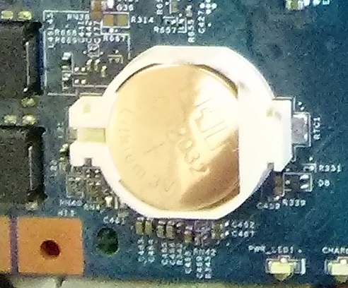

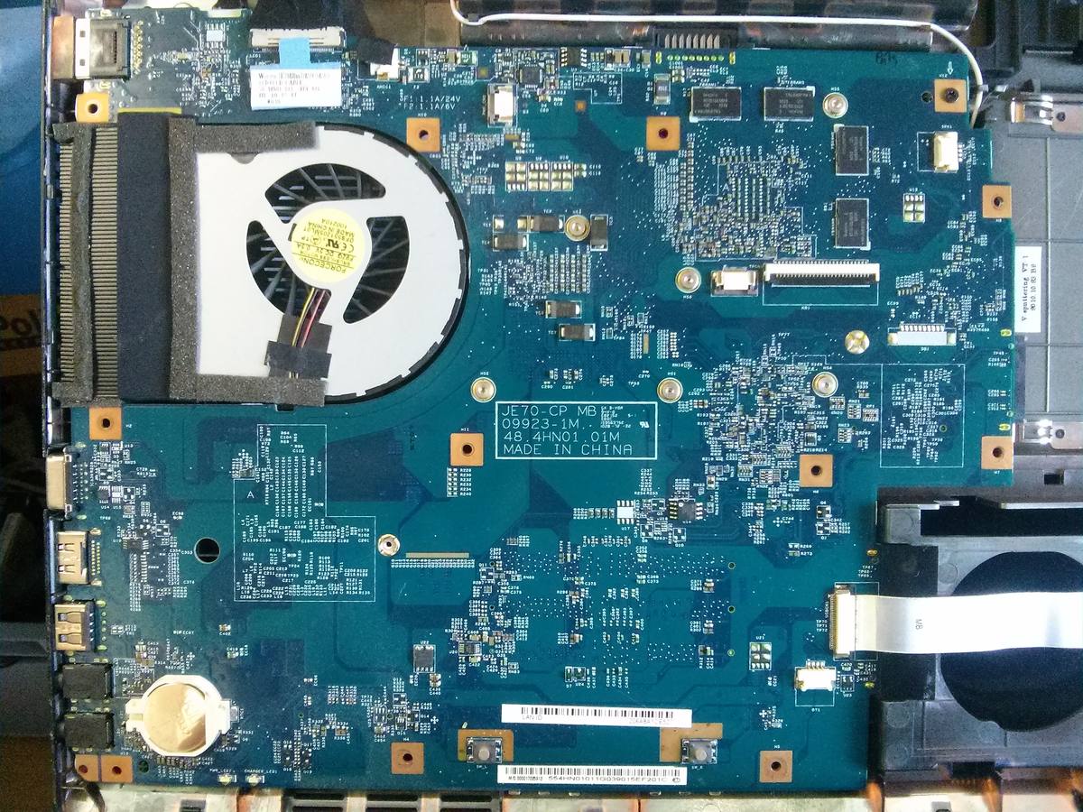

von Magnus M. (magnetus) Benutzerseite
Walter T. schrieb:
> Naja, für Nicht-Notebook ist CR2032 (wiederaufladbar oder
> nicht-wiederaufladbar) ja ein sehr guter "initial guess". Und die sind
> auch so billig, daß man die eh auf Lager herumliegen haben kann...
> In einem Notebook habe ich soetwas allerdings noch nie gesehen.
Dann siehst Du es eben jetzt (im Anhang). Das Bild habe ich am
vergangenen Wochenende gemacht als ich die Kühlrippen in meinem Packard
Bell EasyNote LM98 freigelegt habe.
Leider ist das Foto ein "wenig" verrauscht. Die 2032 lässt sich aber
noch entziffern.

von michael_ (Gast)
> noch entziffern.
Das Bild ist eine Zumutung.
Bist du sicher, das es eine CR2032 ist?
Und nicht eine ladbare Zelle mit xx2032?
So wie diese:
https://www.conrad.de/de/knopfzellen-akku-lir-2032-lithium-conrad-energy-lir2032-45-mah-36-v-1-st-252279.html
Diese als 2020 habe ich schon in Laptops gesichtet.
von Michael X. (Firma: vyuxc) (der-michl)
So ne RTC braucht etwa 5µA an Strom. Bei fast allen Lösungen ist die
Selbstentladung höher. Ich hätte bei dem Vaio ne 2032 im Halter und ne
Siliziumdiode als Ersatz genommen und das Teil an eine leichter
zugängliche Stelle gesetzt. Alle 3 Jahre ne neue Batterie tut nicht weh.

von Philipp X. (caradhras)
Moin,
Ich bin gestern endlich dazu gekommen, den Akku einzubauen. Leider keine
Änderung, wie von Einzelnen schon prognostiziert.
Fehlermeldung lautet beim Booten, vermutlich war das mit dem Akku völlig
unnötig:
Superblock last write time is in the future.
