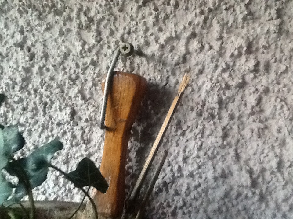

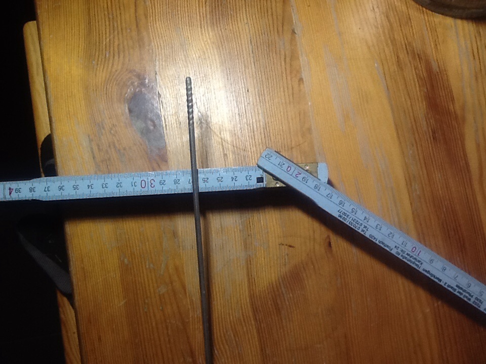

Gast #4571149
Ich hab bei mir im Garten schon dickeren Draht verarbeitet!
Manche Maurer haben zum Anbinden von VorsatzKlinkern VA-Drähte mit etwa
4mm Stärke und 25cm Länge. Davon hab ich mal einen Bund ergattert und
verwende die für alles Mögliche. Man muss nur ausreichend wollen!
Auch Haken zum Pflanzkübel aufhängen habe ich schon damit realisiert.
ichbin
