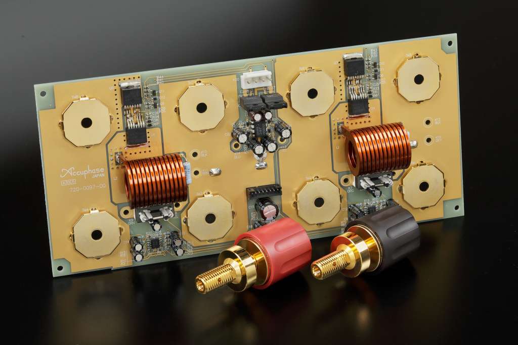

Hi Forum. Ich habe in den Tiefen des Internets dieses Bild gefunden und hätte jetzt auch gern solche Spulen... Aber wo gibt's die, wie ist die Artikel Bezeichnung?

Hi Forum. Ich habe in den Tiefen des Internets dieses Bild gefunden und hätte jetzt auch gern solche Spulen... Aber wo gibt's die, wie ist die Artikel Bezeichnung? Da es dir ja eher um die Optik und weniger um die elektrischen Daten zu gehen scheint, nimm einen Rundstab und etwas Kupferlackdraht und wickel dir die Luftspulen selbst. Luca E. schrieb: > Da es dir ja eher um die Optik und weniger um die elektrischen Daten zu > gehen scheint, Das könnten aber Strommesswiderstände sein, und dann sind die elektrischen Daten vielleicht doch nicht so unwichtig. Luca E. schrieb: > nimm einen Rundstab und etwas Kupferlackdraht und wickel > dir die Luftspulen selbst. Flachdraht hochkant gewickelt? Den muß man erst Mal bekomen und dann auch noch wickeln können. Das ist von der Gut-Hör-Truppe, da ist die Optik viel wichtiger als die Eektrik, denn das Auge zahlt (95%) mit. Also schlechter elektrischer Wirkungsgrad von 5%.

Das ist die DC Schutzschaltung einer Accuphase Endstufe. Statt Relais nehmen die Mosfets, wurde hier kürzlich diskutiert: Beitrag "MOSFETs statt Lautsprecherrelais" Viel interessanter finde ich das Bauteil unterhalb der Spule, was mag das sein? Vielleicht versteckt sich da wirklich rin Stromwandler. Ps solche Leistungsinduktivitäten könntest du bei Würth finden, evtl. sogar aus Flachdraht. Wenn nicht fertigen die sowas auch an. Tr schrieb: > das Bauteil unterhalb der Spule, was mag > das sein? Ein Stückchen Sicherungsdraht vielleicht?

Tr schrieb: > > Viel interessanter finde ich das Bauteil unterhalb der Spule, was ma > das sein? Ich denke mal das ist ein Messwiderstand in 4-Leiter Anschlusstechnik. Ich kenne so was von "Isabellenhütte" allerdings dort vollgekapselt.

Peter Z. schrieb: > Hi Forum. > Ich habe in den Tiefen des Internets dieses Bild gefunden und hätte > jetzt auch gern solche Spulen... > Aber wo gibt's die, wie ist die Artikel Bezeichnung? Eine Luftspule aus Hochkantkupfer. Schwer zu formen. Natürlich kundenspezifisch. Es gibt Firmen, die so was machen. Z.B. http://lasslop.com/ Ich würde die Luftspule aber einfach aus rundem Draht desselben Querschnitts selber wickeln, sie ist dann halt etwas länger. Sehe ich das richtig? Die Leiterbahnen sind alle vergoldet? Kein Lötstopplack? Sieht natürlich extrem hochwertig aus! Muss sich dennoch an die Physik halten und kann deswegen kaputt gehen oder "rauschen" :-)
#4570668
Coilcraft stellt so ähnliche her: SMD liegend Profildraht: http://www.coilcraft.com/pdfs/sq_spring.pdf SMD stehend Profildraht: http://www.coilcraft.com/pdfs/1010vs.pdf SMD liegend Runddraht : http://www.coilcraft.com/pdfs/1515sq.pdf SMD Runddraht: http://www.coilcraft.com/pdfs/ga3092.pdf SMD Runddraht: http://www.coilcraft.com/pdfs/1515sq.pdf MTBF: 1 Billion hours ;-) passende Suchworte: "air core inductor" "flat wire" "high current"

Wow! Besten Dank! Wer selbst wickeln möchte: http://www.scheiing.de/modules/wsShop/article.php?article_id=319897&location_id=72&cat_id=75010 Peter Z. schrieb: > Tr schrieb: >> >> Viel interessanter finde ich das Bauteil unterhalb der Spule, was ma >> das sein? > > Ich denke mal das ist ein Messwiderstand in 4-Leiter Anschlusstechnik. > Ich kenne so was von "Isabellenhütte" allerdings dort vollgekapselt. Und darunter, im SO08-Gehäuse befindet sich die Class-D-Endstufe, für die die Spule der Filter ist. :-D Gruß Jobst Antwort schreiben |
