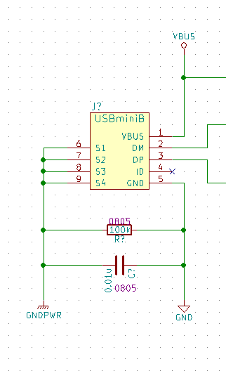

Ich habe mal kurz einige Fragen zu KiCad(4.0.2):
1. Muss ich fuer jede Spannungsebene eine Power Flag setzen? Also auch
fuer jene Spannungen, die auf der Platine generiert werden? Was ist mit
Referenzspannungsquellen? Benoetigen diese auch eine Power Flag?
2. Fuer einen USB Stecker habe ich jetzt eine Erde hergenommen, macht
man das so fuer Shield? Siehe Bild.
3. Vom VCC power pin habe ich mir unterschiedliche power pins erzeugt.
Einfach nur den Pin und das Beizeichnungsfeld umbenannt. Also VCC in
VCC_CORE, VCC_JTAG usw., die sollten jetzt nur verbunden sein, wenn der
Name gleich ist, richtig?
4. Wenn ich mit hierarchischen Schaltplaenen arbeite und Spannungen mit
power pins verbinde sowie Signale mit global labels, dann sollte ich
doch keine hierarchischen pins mehr benoetigen, oder?
Vielen Dank schon mal...
Das Power Flag wird nur für die Fehlerprüfung gebraucht. Wenn Du es
nicht setzt, meckert der daß Du den Spannungseingang von irgendeinem IC
nicht mit einer Spannungsquelle verbunden hast. Wenn Du diese Fehler
ignorierst, könnte man auch komplett ohne Power Flags arbeiten.
Ich mache es normal so daß ich erst mal ganz ohne Power Flags arbeite
und dann nach dem ersten Lauf der Fehlerprüfung dort welche setze wo
nötig.
Ja, das sieht schon mal nicht schlecht aus.
Ja, richtig.
Ja, auch richtig.

Ah, ok. Werde dann mal sehen wie sich das bei mir verhaelt.
> nötig.
Gute Idee.
