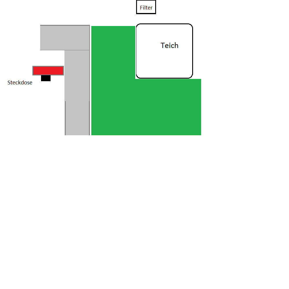

Man muss bedenken, dass die Schaltung im Freien arbeitet und der
Verdrahtungsaufwand sowie der Platzbedarf gering sein soll.

Netzbetrieb wäre eine Möglichkeit, da muss ich mir nur Gedanken machen,
wie man das am sichersten gestalltet, denn der Ultraschallsensor
befindet sich unmittelbar in Wassernähe.
Zudem traue ich den SSR bezüglich der Isolation nicht ganz.
Ist ja auch richtig. Den Sensor setzt du an den Teich und den Rest an
die Steckdose.
Ich habe an meinem Teich keine Umwälze, aber die Luftpumpe hängt im
Schuppen und nur der Schlauch geht 5m unter der Erde zum Teich.
