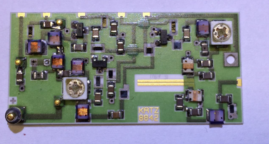

benötige nochmal Hilfe bezüglich eines Quarz. Ich benötige für die
Bestellung (Anfertigung) eines Quarz dessen genaue Parameter. Vorhanden
ist ein Quarz mit 91,070 MHz, diesen muss ich durch einen mit 92,140 MHz
ersetzen, für eine vorhandene Platine aus einem HP8594E. Angehängt die
Platine, der Quarz sitzt im linken Bereich bei den drei Lötpunkten auf
der Rückseite (zusätzlich noch mit Heizkappe, äußere Messung Kontakte).

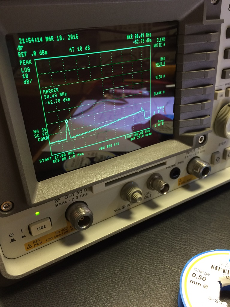

Herausgefunden habe ich bisher dass es sich um einen 3. Oberton handelt
(schwingt bei 30,3 MHz und 91,07 MHz angeregt durch Network
Analyzer/Tracking Gen)
Wo ich nicht so recht weiter gekommen bin ist die Lastkapazität. Da ich
diese aus der Schaltung nicht direkt ablesen oder messen kann, scheint
eine Methode zu sein diese aus dem Blindwiderstand des Quarz
herauszurechnen.
http://www.statek.com/pdf/tn33.pdf
Seite 4
Hat damit jemand Erfahrung?

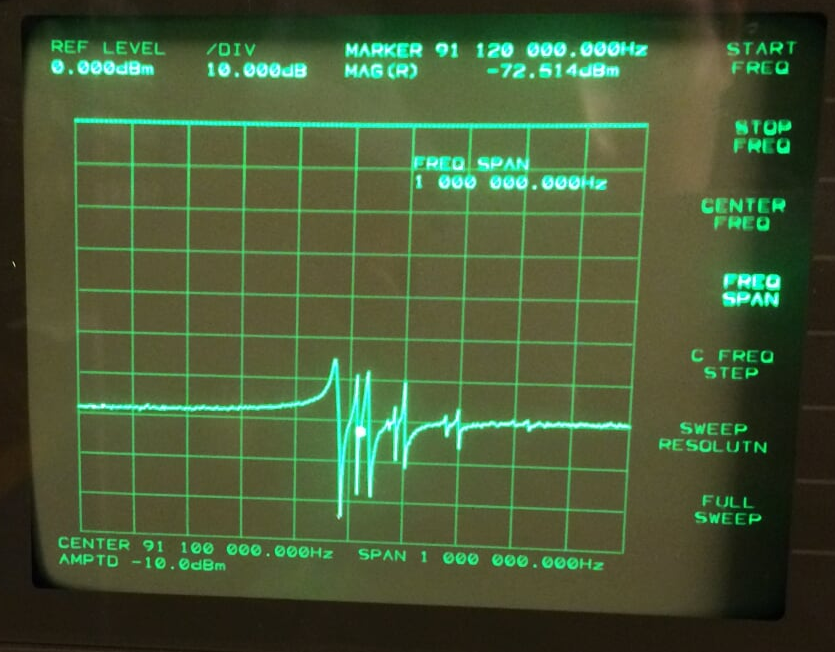

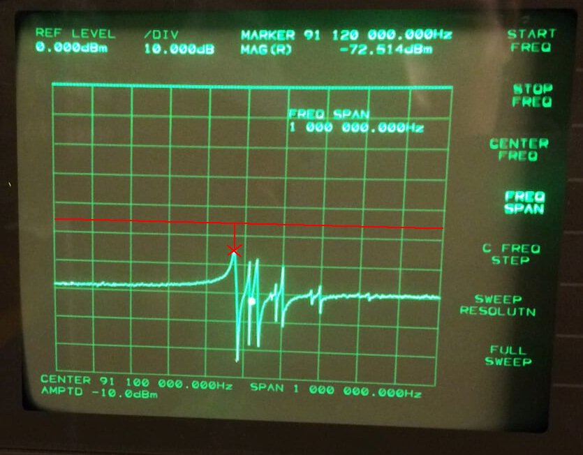

hm, und wie komm ich auf den Verlustwiderstand? Auch aus dem Verlauf des
Blindwiderstands bei der Resonanzfrequenz (hier 30,3 MHz)? (Bild von 91
MHz Resonanz, aber ist ja äquivalent, habe nur ein Foto da)
Geh mal grob von 50 Ohm aus. In Resonanz verhält sich der Quarz ohmisch,
zusammen mit der SA-Eingangsimpedanz ergibt sich ein Spannungsteiler.
Aus dem Abfall des Meßsignals gegenüber dem Generatorsignal kann dann
auf den Serienwiderstand des Quarzes geschlossen werden.

#4573446
Hier steht, wie aus Serien- und Parallelresonanz die Quarzparameter
ermittelt werden können.
http://www.giangrandi.ch/electronics/crystalfilters/xtaltest.html
Die Parallelkapazität wird einfach gemessen.
Beim Quarz muss  es sich zwangsläufig um einen Oberwellenquarz handeln.
Vermutlich befindet sich die Grundschwingung bei 18,2 MHz, dann ergeben
sich weitere Resonanzen bei ungeradzahligen Oberwellen, also bei 54.6,
bei 91 und bei 127.5 MHz. Jede dieser Resonanzen hat wieder ihre eigenen
Parameter, nur die Parallelkapazität bleibt gleich.
