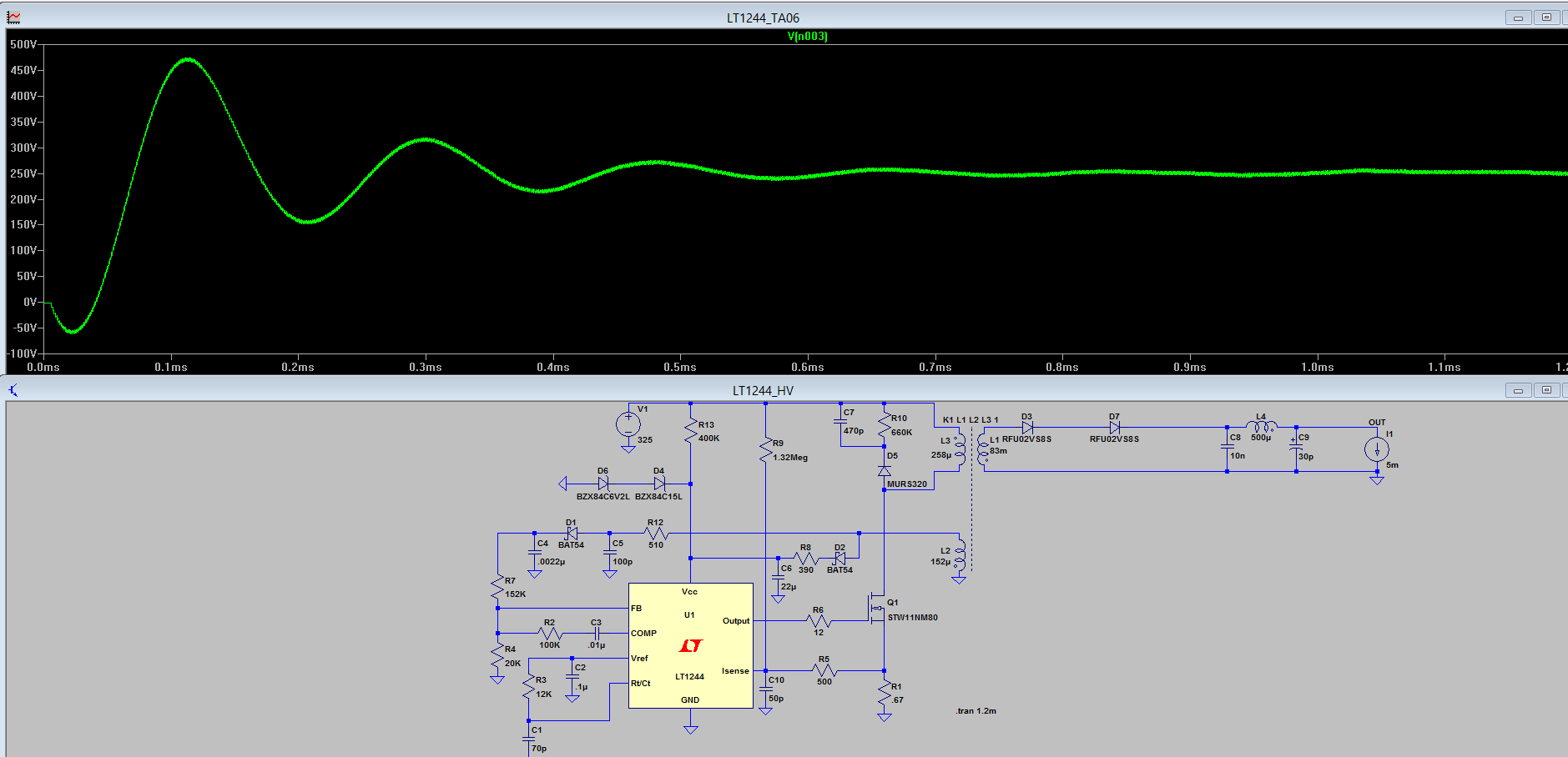

Hallo alle zusammen,
ich bin mehr als verzweifelt. Ich – Student – muss einen IC für einen
18W-Sperrwandler designen. Ich habe mir den LT1244 ausgesucht. Wie der
Integrated Circuit im Inneren funktioniert, kann ich so ugf.
nachvollziehen. Er hat ja auch Ähnlichkeit mit dem UC1844/42 bzw.
UC3844/42, über dessen Funktionsweise man sehr viel nachlesen kann. Aber
wie kann ich die um den IC liegenden Kapazitäten und Widerstände, die
das Regelverhalten des kompletten Schaltnetzteils bzw. in diesem Fall,
Sperrwandlers auslegen (präzises Berechnen oder Know-How), dass eine
gewünschte, stabile bzw. konstante Ausgangsspannung erreicht wird? Es
geht hierbei um einen primär getakteten Sperrwandler, der kleine Ströme
aber hohe Ausgangsspannungen im HV-Bereich aufweisen soll, den ich über
LTSpice IV simulieren möchte. Die Induktivitäten für Primärseite und
Sekundärseite des Speichertrafos habe ich von einem realen Speichertrafo
für Ausgangsspannungen im 1,8kV-Bereich übernommen. Ist also nichts
erfundenes oder Ähnliches. Jedoch versage ich jedes Mal..ich bin schon
seit Wochen daran, die LT-Simulation durch Ausprobieren hinzubekommen
bzw. generell zu erfahren, wie man konkret die Widerstände,Kapazitäten
und teils Dioden auslegt und mit welchem Know-How. Jedoch scheitere ich
jedes Mal. Ich wäre um jeden Ratschlag, Hilfestellung und ähnliches sehr
sehr dankbar, da ich trotz sehr gründlichen Recherchen in einer
Sackgasse angelangt bin, aus der ich nicht mehr weiterweiß. Es gibt ja
schon fertige Schaltungen zum LT1244 von Linear Technology, jedoch sind
das keine Boost-Konverter und zweitens leider auch nur bis 20V.
Zielangaben:
Eingansseite: 250V(dc)
Ausgangsseite 1,8kV(dc), 10mA
In der beiliegenden LTSpice-Datei habe ich versucht, auf die HV-Spannung
zu kommen..jedoch auch vergebens..ihr könnt es euch ja mal ansehen.
Herzlichen Dank im Voraus.
Flyman

von ArnoR (Gast)
Die Ausgangsspannung ergibt sich aus der Spannung an L2 (und damit den
Übersetzungsverhältnissen im Trafo) und dem Teilerfaktor von R4/R7. Die
Spannung an Pin 2 (FB) wird auf 2,5V eingeregelt. Rechne doch mal nach,
was da so rauskommt und korrigiere entsprechend.

von P. M. (Firma: Student) (flyman)
@ Bitwurschtler
> -Was studierst du? Elektrotechnik, Wirtschaften, ..
Energietechnik
> Wenn du LT-IC's benutzt solltes es auch das passende Simuprogramm von LT
> geben. Schau mal unter http://www.linear.com/product/LT1244 bei
> documentation unter LTspice.
 Sicher gibt es die..ich habe diese auch genutzt..nur leider ist die
vorgegebene Schaltung auf eine 20V-Ausgangsspannung ausgelegt
worden..und wie ich Die Widerstände/Kapazitäten/Induktivitäten
veränderE, damit ich die 1,8kV rausbekomme, weiß ich leider nicht..daher
auch mein "Hilferuf".
@ Der Andere
>Eher nicht, du willst mit dem gewählten IC einen Sperrwandler designen.
>Deine erste Anlaufstelle sollte das Datenblatt des ICs sein, incl.
>Musterlayouts.
Jap..jedoch fällt es mir noch schwer bzw. bzw. finde dazu auch nicht
viel, die Bauteile bzw. Bauteilgruppen so zu dimensionieren, dass die
Pins mit den richtigen Strömen und Spannungen versorgt werden. Hast du
da für mich ne Hilfestellung? Die benötigen Spannungen und Ströme stehen
ja im Datenblatt..aber wie gehe ich weiter vor?
@ArnoR
Meinst du L3 statt L2? Durch die induzierte Spannung in der
Sekundärwicklung wird doch die jeweilige Ausgangsspannung
ermöglicht..oder bin ich jetzt ganz neben mir?
Woher weiß ich, welche Induktivität bzw. Spannung die Hilfswicklung L2
haben soll? Die Spannung an L2 liegt doch auch an R7 und R4 an, richtig?
@ Klaus
Jap. Die Firma, die den Trafo (L1 und L3) dimensioniert hat, hat die
Wicklungskapazität berücksichtigt. Aber erst möchte ich mich auf die
Simulation fokussieren. Trotzdem vielen Dank für den Hinweis. Habs mir
aufgeschrieben!
Wenn ich die Dioden D3 und D7 umdrehe, kommt die gewünschte Spannung
raus..leider liegt diese negativ vor. Was mache ich jedoch, wenn ich die
Dioden so belasse, damit ich die gewünschte Spannung von 1,8kV dann
positiv erhalte?
Vielen Dank für all die Antworten bisher!

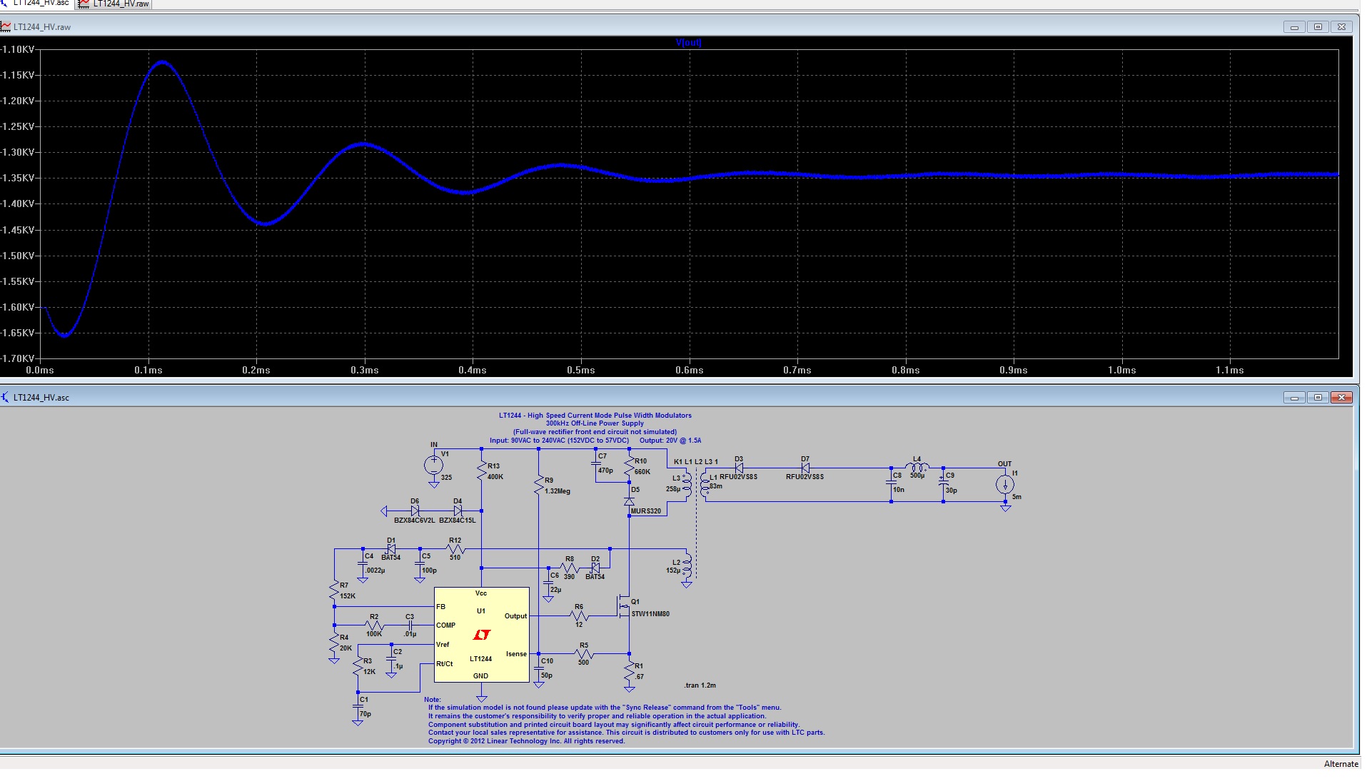

von Kevin K. (nemon) Benutzerseite
Setze mal parallel zu R2 / C3 einen Kondensator mit 100-1000pF. Das, was
da schwingt, sind keine parasitären Bauteileffekte, sondern der
Regelkreis.
Bist du dir sicher, dass du mit 300kHz und herkömmlichen
Silizium-Bauteilen schalten möchtest? Da gibt es besser geeignete
Bauteile aus SiC.

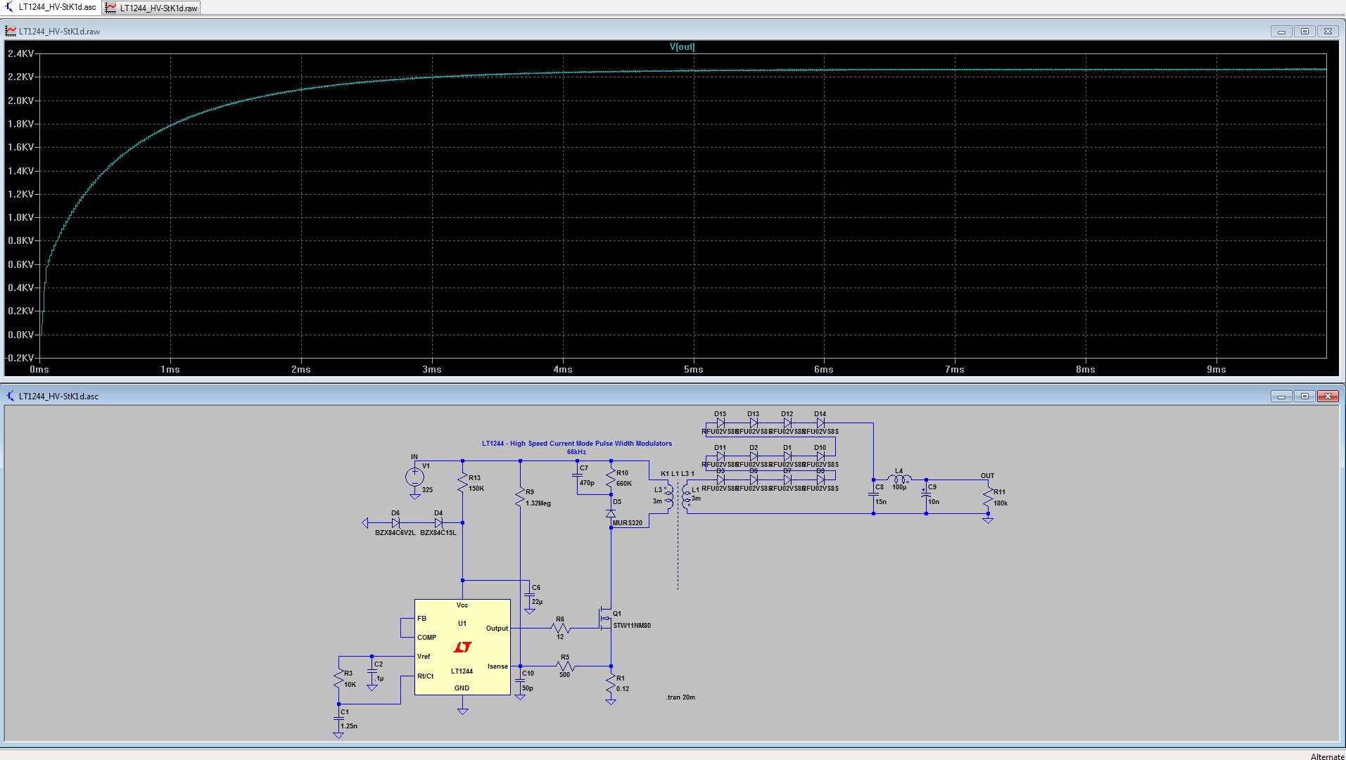

von S. K. (hauspapa)
Klaus R. schrieb:
> Hallo,
> ich habe mal etwas verbessert.
> mfg klaus
Klaus, das ist eine böse Mogelei, die stimmt so nicht. Das die
Ausgangsspannung zufällig stimmt, liegt am Übersatzungsverhältnis des
Trafos und daran das Du die (als Last gedachte) Stromquelle nicht mit
umpolst. Ersetze die Stromquelle durch einen passenden Widerstand (ca.
250k), dann siehst Du das es nicht geht.
@ P. Maier
Das eigentliche Problem ist: D3 und D7 sind bei weitem nicht
spannungsfest genug (je 800V).
Schalte da mal 15Stk. in Reihe und du bist einen guten Schritt weiter.
D1 und D2 sind auch nicht spannungsfest genug. Vermutlich stimmt Deine
Angabe zur Biasinduktivität nicht mit der Realität überein. Die Spannung
am Bias Ausgang währe sonst grausam hoch. Besser währe es das
Übersetzungsverhältnis zu bestimmen und die Indutivitätsverhältnis dann
zu rechnen.
Vorläufig letzter Punkt: Du glaubst hoffentlich nicht wirklich eine 2kV
Versorgung mit knapp 1MHz takten zu können.
viel Erfolg
hauspapa

und C1 regeln können. Das mach ich auch gleich.
Und noch eine Frage: Wie berechne ich R7 und R4 richtig?
Ich würde morgen die LTSpice Simulation nochmal mit meinen/euren
Verbesserungsvorschlägen hochladen..
Für diese Anwendung/Schaltung würde ich, gerade wegen der hohen
Spannungen bzw. Anforderungen keine herkömmlichen Bauteile verwenden,
auch wenn das in der LTSpice-Datei anders aussieht..ich werde diese in
jedem Fall noch austauschen!
Vielen Dank für alle Hilfestellungen bisher...schönen Feierabend!

von Klaus R. (klara)
War keine Absicht. Mir war die Spannung nur viel zu klein und der
Reverse-Strom der Dioden zu hoch.
Na ja, ich habe mal ideale Dioden eingesetzt, richtig herum. Es sah
schon viel besser aus. Aber L2 musste abgeklemmt werden. Es kam sonst
nur Müll heraus. Durch Q1 flossen Ströme mit 5A Spitze und Flanken im
Bereich von 300MHz.
Die Änderung habe ich beigefügt.
Ich habe mal die Kalkulation für 50KHz bei schmidt-walter nachgerechnet.
L3 ist eigentlich viel zu klein für diese kleine Leistung. Der Takt wird
sehr lückend sein.
mfg klaus

Ich habe jetzt nochmal ein paar kleine Änderungen vorgenommen in der
Simulation. Bin jetzt bei 510V ausgangsseitig mit einem 4V-Rippel
angelangt. Fehlen tun trotzdem noch 1,3kV =(
Wenn ich R3 (t) und C1(Ct) so modifizier, dass bei 50kHz geregelt wird,
kommt nur Schwachsinn raus
Fosc (kHz) = 1.72 / (RT (k) × CT (uf))
Rt sollte dabei zwischen 3...10kOhm liegen
Ct zwischen 1...100nF
Wobei die beigefügte Simulation immer noch knapp im 1MHz-Bereich
(ca.950kHz) arbeitet. Ich habs erstmal so gelassen..

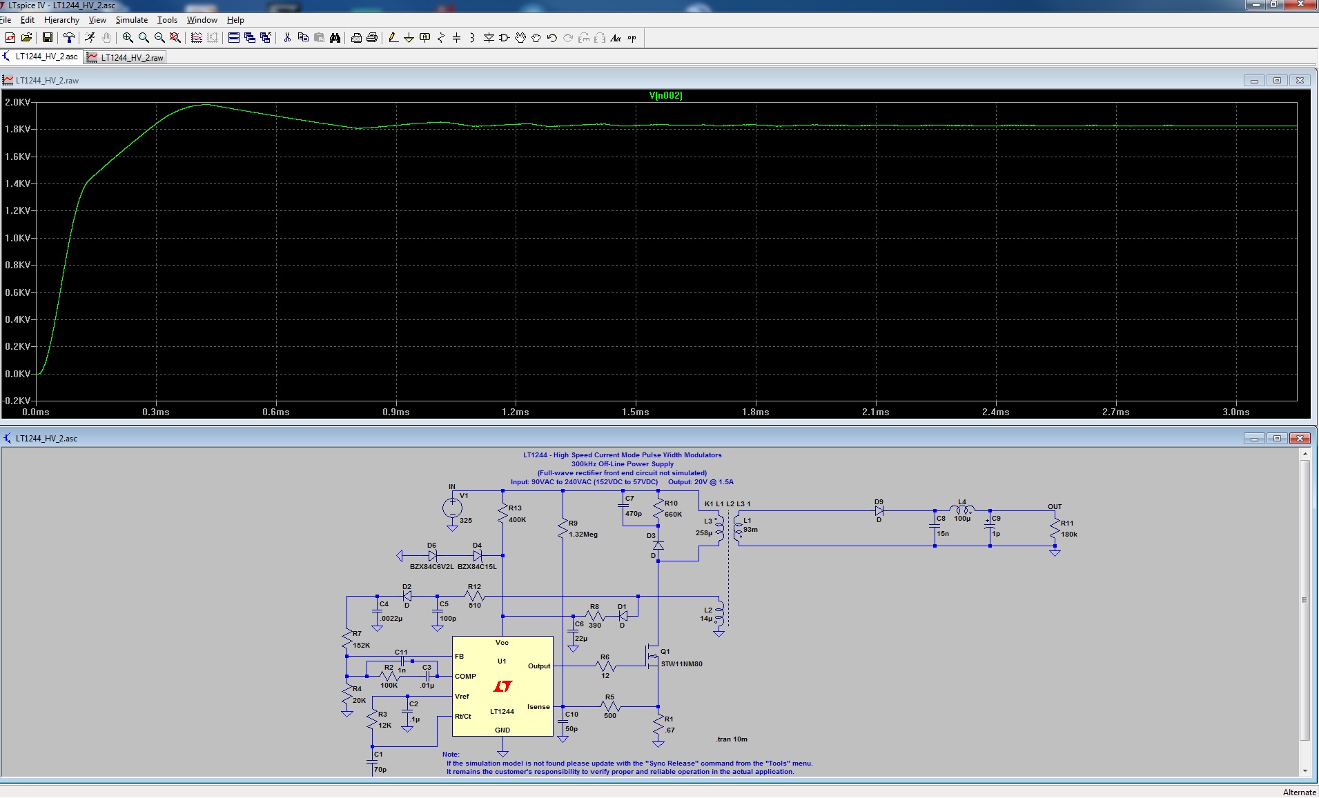

also die Dioden sind alle nicht so toll. Ich habe sie durch ideale
Dioden ersetzt. Die BAT54 halten die Spannungsspitzen nicht aus. Man
schaue sich immer den Diodenstrom an und achte auf den Rückstrom.
L2 habe ich jetzt auf 14µH festgelegt. Damit wird auf ca. 1,8KV
geregelt.
mfg klaus

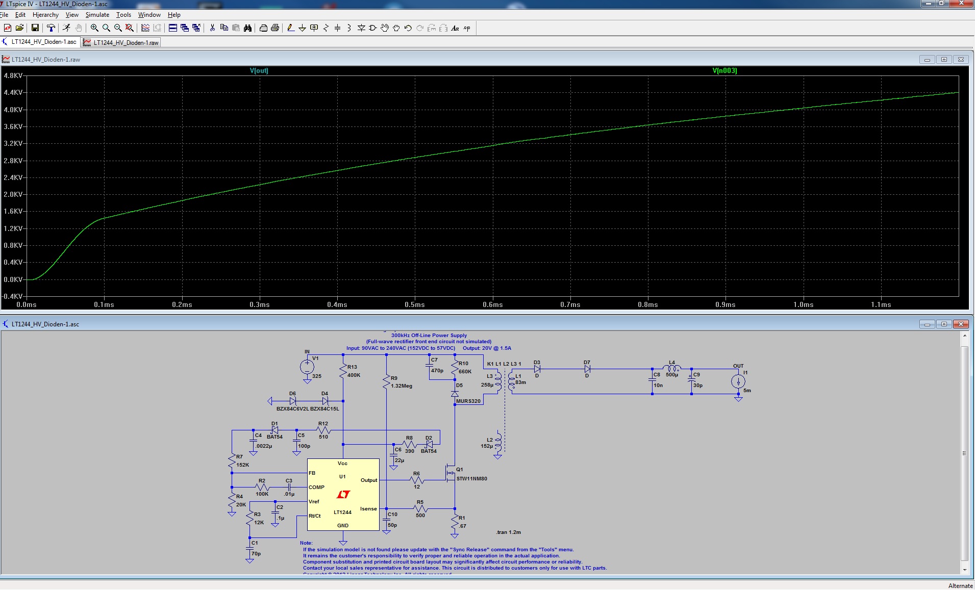

Ich bin jetzt etwas verwundert. Selbst LT verwendet in der
Beispielschaltung 1244.ASC die BAT54 Dioden obwohl über L2 eine negative
Spannungsspitze von ca. 90V erzeugt wird. Die BAT54 ist nur bis 30V
einsetzbar. Auch die MURS320 hat ordentliche Rückströme und es liegen
Spannungen von ca. 235V an. Die Diode ist für 200V ausgelegt.
mfg klaus

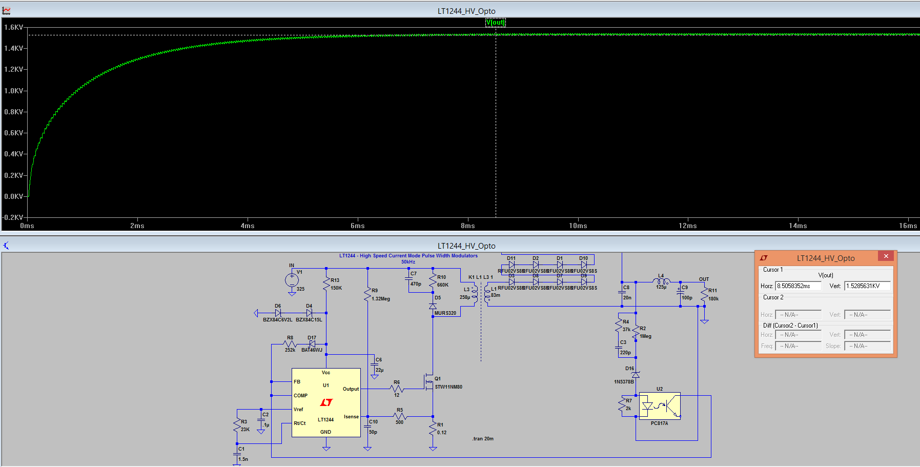

Habe mal wie folgt gespielt:
Schaltfrequenz auf 66kHz runtergeholt.
Spannungsfeedback stillgelegt, Versorgung angepasst.
Regelung auf festes Stromlimit.
(Ist natürlich lastabhängig aber das Feedback kommt dann ja im nächsten
Schritt)
Ausreichd HV Dioden spendiert, evtl. sollte man da einen Alternativtyp
suchen.
Tut garnicht mal schlecht und könnte leicht gegen einen TOP258 getauscht
werden.
Aufgaben an den TO:
1.) Verstehen wann der Schaltregler ein und wann ausschaltet (Datenblatt
S.1 Blockdiagramm). Ich behaupte es wird auf konstante Ausgangsleistung
geregelt. Warum?
2.) Entwurf einer Feedbackschaltung nach Datenblatt TOP258 für den
LT1244
frohes schaffen
hauspapa
was mir nicht gefiel, L3 ist mit 258µH für eine wesentlich höhere
Leistung dimensioniert. Ich habe bei schmidt-walter folgende Werte
eingegeben:
Ue = 325V
Ua = 1,8KV 50mA
f  = 66 kHz
Als Kern wird ein EDT29 empfohlen:
1,0mm Luftspalt
124 AL/nH
N3 = 134 ~ ca. 2,2 mH
N1 = 745 ~ ca. 69 mH
Das entspricht dem 5-fachen der geforderten Leistung. Mit 1,8KV bei 10mA
wäre mir die Windungszahl von N3 wieder zu hoch geworden. Und das ist ja
schlecht für die Eigenresonanz der Induktivität.
Die Simu war soweit OK.
Nur, L1 mit 745 Windungen ist wieder in der Praxis ein Problem, das man
besser mindern sollte. Ich habe die Induktivität letztlich bis auf die
Grösse von L3 vermindert. Die Schaltung arbeitet ja noch ohne Regelung
und läuft bis auf 2,65 kV hoch, den 12 Dioden sei Dank.
Warum funktioniert das?
Der Primärstrom hat nur noch eine Spitze von 1,2 A. Mit 248 µH waren es
noch doppelt so viel. Das primäre Tastverhältnis war ungünstig, jetzt
ist es dem Ideal wesentlich näher. Der Kern wird also fast optimal mit
Energie gespeist. Das wird sich in der Praxis positiv auswirken.
Da wir keinen Durchflusswandler haben, sondern einen Sperrwandler wird
die im Kern gespeicherte Energie nach dem Ladevorgang über die
Sekundärspule entladen. Man achte mal auf das sekundäre Tastverhältnis.
Mit steigender Spannung (OUT) wird das sekundäre Tastverhältnis immer
schmaler. Würde die Ausgangslast vermindert, so würde die
Ausgangsspannung sich weiter erhöhen. Der Zusammenhang ist eigentlich
ein einfacher Dreisatz.
Wir transformieren also mit Hilfe des Tastverhältnisses. Das vereinfacht
den Wicklungsaufbau, die Eigenresonanzen werden gemindert.
@hauspapa: für 66 kHz muss C1 auf 1,25n gesetzt werden.
Im Bild habe ich leider noch für L3 und L1 3 mH statt 2,2 mH angegeben.
Das war der Wert für 50 kHz.
mfg klaus
von Achim S. (Gast)
wenn du L3 und L1 gleich groß machst, dann muss der Schalttransistor
auch die volle Ausgangsspannung (plus 325V der Versorgung, plus die
Spannung an Streuinduktivitäten) aushalten. Das Modell von Q1 scheint
den Durchbruch wohl nicht zu berücksichtigen, aber in der Realität
bräuchtest du einen >2kV-FET, damit er nicht abraucht.
Damit die Spannung für den hier simulierten 800V-FET im vernünftigen
Bereich bleibt, muss der Übertrager mindestens ein Übetragungsverhältnis
von ~5 haben. Im Anhang ein Dimensionierungsbeispiel, was zumindest in
der Simu die gewünschte Ausgangsspannung gibt (auch wenn es sicher noch
weit weg ist von einer wirklich passablen Lösung, und auch wenn es im
realen Aufbau noch jede Menge Probleme machen könnte, von denen in der
Simu nichts zu sehen ist).

So, hey alle zusammen,
sorry, dass ich erst jetzt antworte, aber ich hatte viel zu tun =(
Das vorgeschlagene Buch "Schaltnetzteile und ihr Pripherie" habe ich mir
ausgeliehen, Kapitel 6 gelesen. Zur Dimensionierung von einer
Hilfswicklung wurden aber leider keine Angaben/Hilfestellungen gegeben.
Trotzdem vielen Dank.
Zur Aufgabenstellung 2 habe ich die Datei + Bild hochgeladen. Ich habe
die Frequenz auf knapp 50kHz runter geholt, da der Trafo auch für 50kHz
ausgelegt wurde. Ansonsten muss ich gestehen, dass ich die
Feedback-Schaltung nach Gefühl ausgelegt habe anstatt nach Wissen bzw.
ich habe die Strom/-Spannungsverläufe betrachtet und dann an den Werten
der einzelnen elektrische Bauelemente "rummgespielt", bis sich
Besserungen ergaben. Hier wollte ich wirklich nochmal fragen, ob mir
jemand eine Anleitung/Hilfestellung geben kann, wie ich beim Auslegen
vorgehe. Formelwerk, Algorithmen. Das wäre mir sehr wichtig.
Ich komm mit der Simulation auf über 1,5kV mit einem Rippel von ca. 19V
bei wie gesagt 50kHz..ich würde mich auch gerne erstmal mit den 1.5kV
zufrieden geben, diese aber stabil bekommen, was sie bisher leider noch
nicht ist. Zudem wankt die Ausgangsspannung bei kleiner Veränderung der
Eingangsspannung erheblich.
Der Trafo selbst hat - wie Klaus schon angesprochen hat - einen EDT29
Kern mit einem AL-Wert von 201.
Bzgl. der Eingangsspannung: Eigentlich wollte ich die Netzspannung von
230,7VAC gleichrichten und dann als Eingangsspannung einspeisen. Wenn
ihr dort eure Bedenken habt, kann ich ja auch erstmal mit 40V
anfangen..und dann nach Erfolg mich auf die 325V steigern. Bei einer
Eingangsspannung von 40V bei 50kHz würde man eine Ausgangsspannung von
ugf. 2kV mit einem Rippel von ca. 22V erhalten.

Nicht schlecht aber für knapp 2kV ist in der Feedbackschaltung eine 100V
ZDiode etwas knapp.
Entweder mehrere oder du fragst mal google nach TL431 Feedback.
Simuliere mal für verschiedene Lastwiderstände wie gut Deine jetztige
Regelung auf Laständerungen reagiert.
.step param R list 150k 220k 470k
ist dein Freund.
Beachte: Der Strom für den Optokoppler muss auch von der Schaltung
geliefert werden. Da kommen bei 1800V schnell ein paar Watt zusammen.
Primärseitiges Feedback währe da evtl. vorzuziehen. Jetzt bringen wir
das aber erstmal so stabil.
