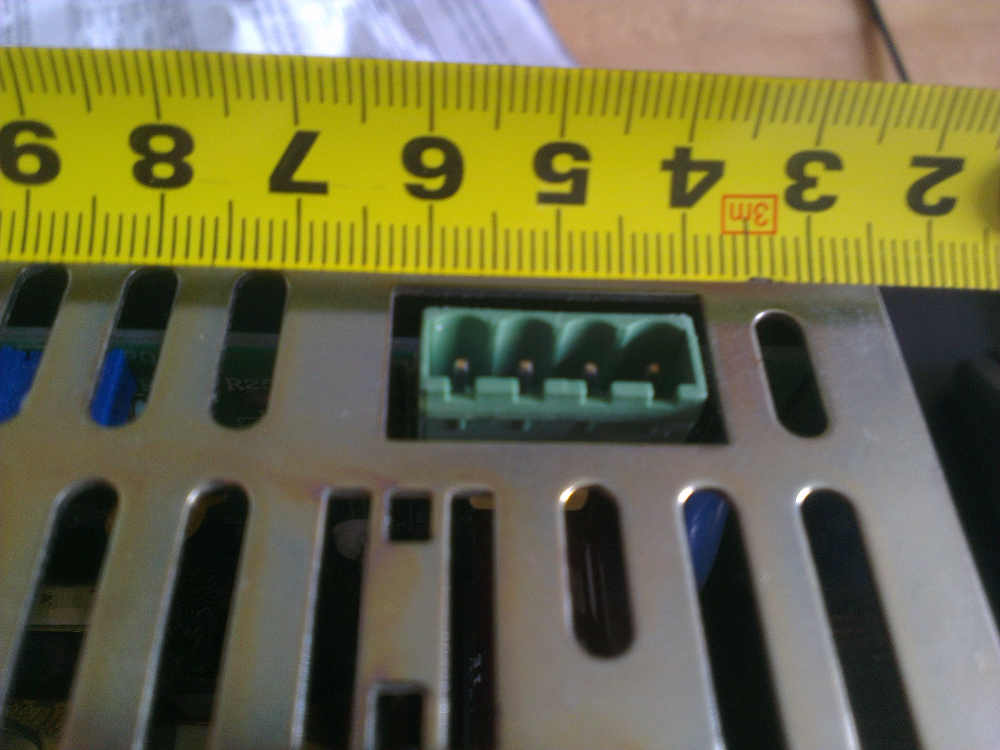

Hallo, ich suche einen Stecker/Buchse wie im Anhang.
http://www.mouser.com/catalog/645/usd/1739.pdf Sieht nach Phoenix Contact 5,08mm aus
Da hab ich glaube noch eine ganze VPE da. Ich gucke nachher mal... Thorsten
Danke für den Link. http://www.mouser.de/ProductDetail/Phoenix-Contact/1757035/?qs=/ha2pyFaduiaKenvTRyhdW4Sl/yoi4wgLdd08d/yUkA= Versteh ich das System nicht, oder ist das Foto nicht passend zum Produkt?
Das Foto passt nicht. Sieh Dir mal das Datenblatt-PDF auf der Seite an. Da sind alle alternativen aufgelistet, Stecker, Buchsen, 1, 2, 3, 4.... polig...
Ach ja, Phoenix Contact hat in seiner unnachahmlichen Artenvielfalt übrigens die fast gleichen Stecker in zöllig (5,08) und metrisch (5,00) im Programm, da kann man ohne genaues Nachmessen reinfallen...
Wolfgang R. schrieb: > fast gleichen Stecker in zöllig (5,08) und metrisch (5,00) > da kann man ohne genaues Nachmessen reinfallen... Merkt man das auch schon bei vierpoligen, also 1/4mm Unterschied? Ich weiss, das es ein solches Problem mal bei dem 40-poligen Z80 gab.
Mit Gewalt geht das, ggf. mit dem Teppichmesser nachbearbeiten.
Zu 99% würde ich sagen, dass es kein Phoenix ist. Dort sind rechteckförmige Einkerbungen zu erkennen, zum codieren. Bei Phoenix sind diese trapezförmig und da unter sind so kleine Stege zu erkennen, die hat Phoenix ebenfalls nicht. Ich würde einfach mal das Gehäuse öffnen und schauen welcher Hersteller draufsteht bzw. Bezeichung.
Sorry, meine sind 6-polige. Thorsten
Hab beim Netzteil Hersteller nachgefragt: MSTB2.5/4-ST-5.08
Christian S. schrieb: > Hab beim Netzteil Hersteller nachgefragt: MSTB2.5/4-ST-5.08 Wie langweilig, lieber erstmal das Forum bemühen.
Christian S. schrieb: > Hab beim Netzteil Hersteller nachgefragt: MSTB2.5/4-ST-5.08 Ah ok. Die restlichen 1% ;). Meine Stecker und Buchse, die ich hier habe, sehen anders aus.
