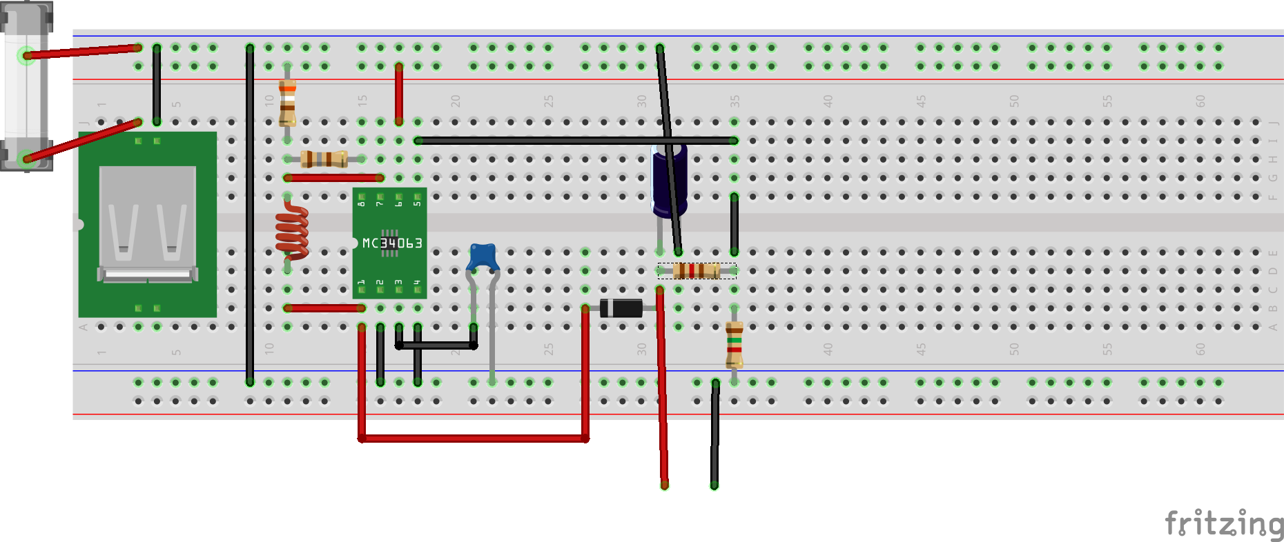

ich plane einen 12V PC Lüfter an einem USB Akkupack zu betreiben und
dafür muss die Spannung von 5V auf 12V gebracht werden. Der Lüfter ist
mit 140mA,12V beschriftet. Ich möchte den MC34063A einsetzen und habe
http://www.nomad.ee/micros/mc34063a/index.shtml verwendet um die
Schaltung zu berechnen.
Meine Eingaben:
Vin:5V
Vout:12V
Iout:140mA
Vripple:100mV
Fmin:30kHz
die Ausgabe war:
Ct=865 pF
Ipk=798 mA
Rsc=0.376 Ohm
Lmin=108 uH
Co=273 uF
R=180 Ohm
R1=1.5k R2=13k (12.08V)
Ich möchte die Schaltung auf einer Lochrasterplatine umsetzen und
verwende die Schaltung im Anhang. Leider bin ich mir nicht sicher ob die
Bauteile richtig dimensioniert sind und ob der Kondensator low ERS ist.
Es wäre schön wenn mir jemand sagen könnte ob das so passt.

Die Drossel sollte eine Speicherdrossel sein und sie muss Ipk
verkraften.
Die Elkos sollte "Low ESR" Typen sein.
Und für Step-Up kann man den MC34063A durchaus verwenden. Es gibt neuere
und bessere, aber der tuts für den Anfang auch.
von (prx) A. K. (prx)
Sam schrieb:
> du meinst so was hier?
Der macht dir garantiert mehr Ärger als der MC. Bleib bei maximal 50kHz,
da läuft das noch vergleichsweise zivilisiert ab. Je höher die Frequenz,
desto knackiger wird das Layout. Steckbrett ist sowieso keine gute
Voraussetzung für einen Switcher. Lötpunktraster wär besser, da hast du
mehr Kontrolle über die Anordnung und Verdrahtung.

von Jobst M. (jobstens-de)
Ausgang der Sicherung an Masse?
Die SW plant echt, dass man 2 Drähte in ein Loch steckt? Dann ist das
Board bald hin ...
Irgendwas stimmt auch mit der Diode nicht ... oder?
Schaltplan wäre toll ...
Jobst
