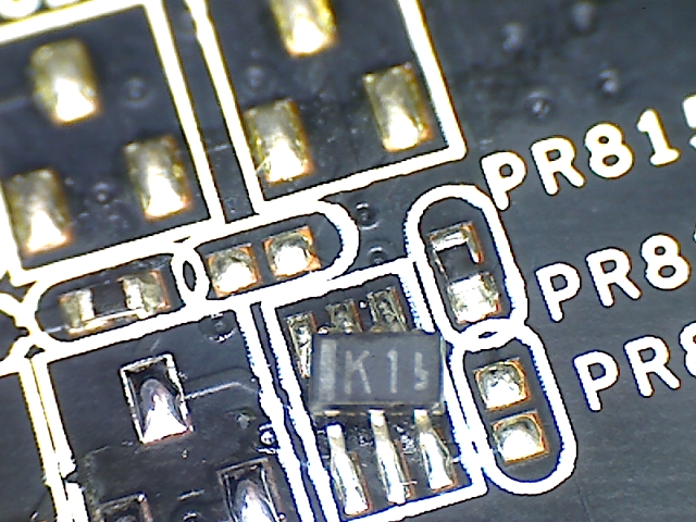

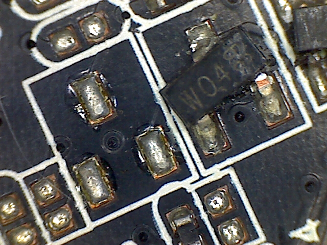

Laut der Referenz auf der Platine handelt es sich um 2 Transistoren.
1.Package SOT23 Marking Code W04 39. Hier werde ich zwar halbwegs
fündig, lande aber immer wieder bei einer Zener-Diode, was aber
eigentlich nicht sein kann, da die Platine ein Q als Referenz aufweist.
2.Müsste ein SOT23-6 Package sein, Marking Code K15 oder KI5.

Vielen Dank Chris.
Ich hatte zwar ebenfalls vor erstetellung des threads nach "WO4"
gesucht, habe dabei des Rätsels Lösung schlicht und ergreifend
übersehen. War schon viel zu Müde.
Komponente 1. ist somit abgehakt, es handelt sich dabei tatsächlich um
einen PMBS3904 NPN Transistor.

Da ich auch unter "K1" und "KI" noch nicht fündig wurde, bitte ich
weiterhin um Hilfe.
Die Karte läuft zwar inzwischen wieder, jedoch würde ich gerne noch
Komponente 2. ersetzen, da ich den abgebrochenen Pin mittels Dremel
freigelegt und mit einem Stück Litze verbunden habe.
Komponente 1. hatte ich zufällig noch auf Lager und konnte diese
ersetzen.
