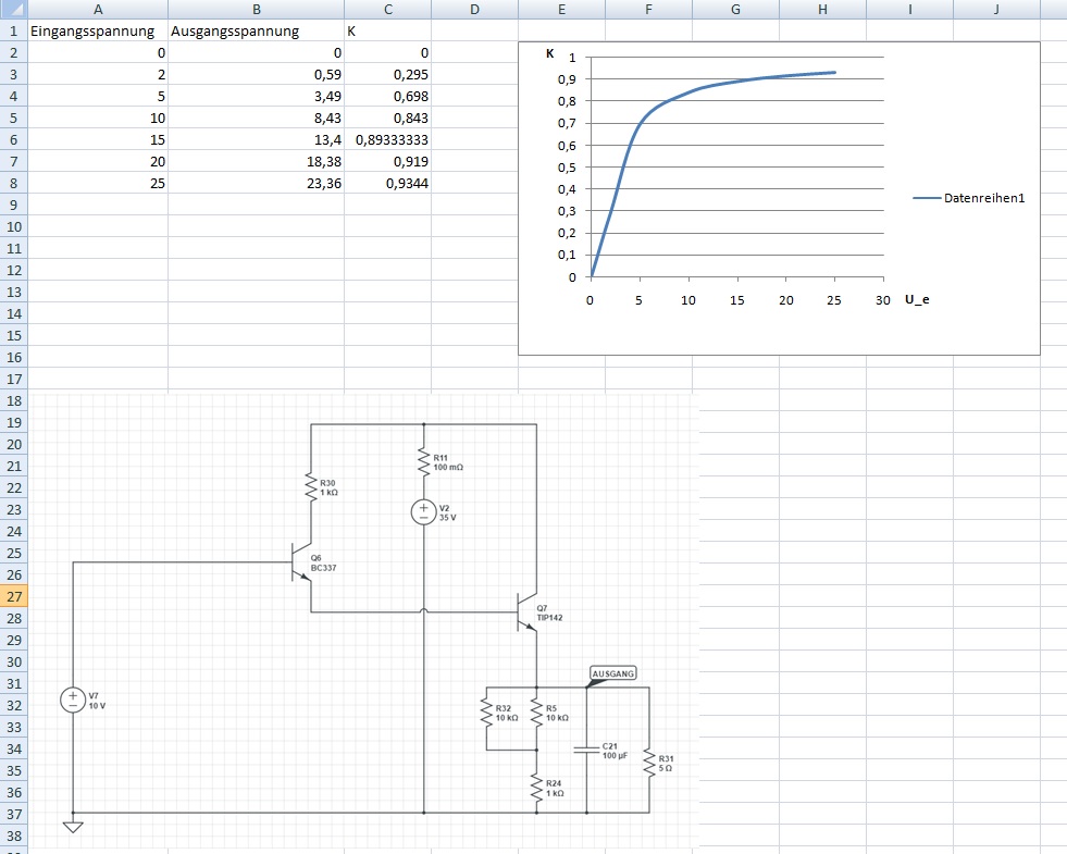

Im ersten Fall geht es um die Spannungsregelung.
Normalerweise hat man ja sein System, also z.B. die Regelstrecke und ein
Stellglied. Regelstrecke ist in meinem Fall ein Kondensator von 100µF
und ein Widerstand von 5 Ohm als Last. Dafür lässt sich keine
Übertragungsfunktion bestimmen, denn diese wäre von dem Stellglied

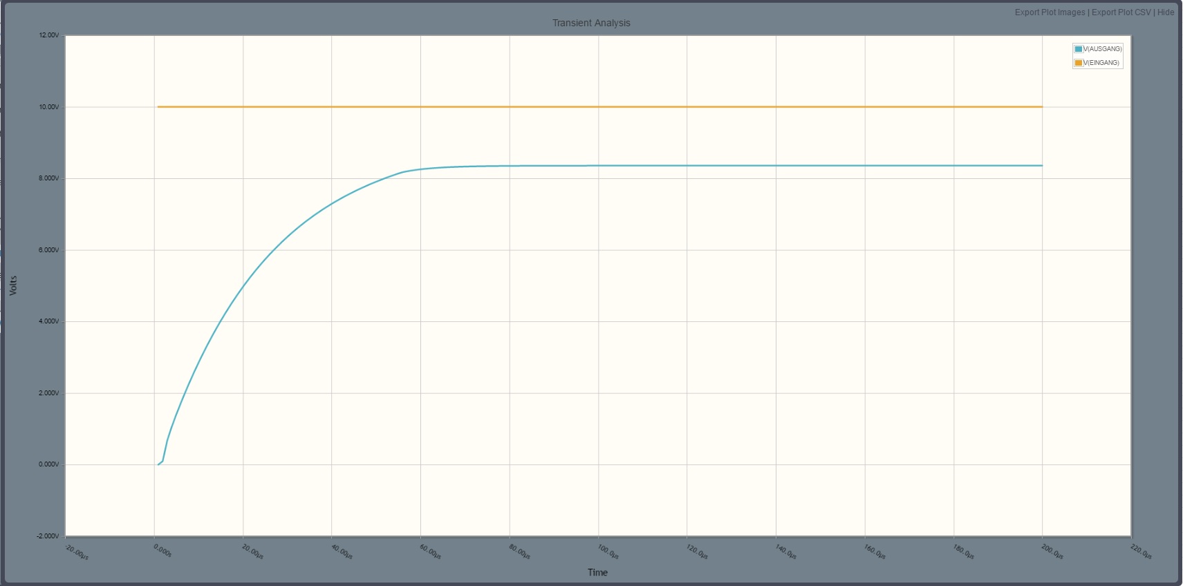

abhängig. Aus diesem Grund habe ich mein Stellglied und die Regelstrecke
als einen Block zusammengefasst und einen Sprung drauf gegeben um die
Übertragungsfunktion zu ermitteln. Man könnte die Strecke als ein
PT1-Glied interpretieren. Mein Problem ist aber nun, dass das "K" also
die Verstärkung nicht konstant ist. Diese variiert je nach
Eingangsspannung. Wie soll ich nun vorgehen?

Nun die Funktion ist offensichtlich stark nichtlinear. Der
Standardansatz heisst hier linearisieren. Sonst kannst du die
Designrules fuer PID in die Tonne werfen.
Dh man kann's immer noch machen, aber nicht mehr mit den Designrules.
Alternativ, den kleinsten K Wert einsetzen und den Integrator den Rest
machen lassen.

Was ich vielleicht noch vergessen habe zu erwähnen...
Im Prinzip frage ich mich bei dieser Sache grundsätzlich wie ich da
einen Regler entwerfen soll. Meine Strecke ist im Prinzip eine Impedanz
die sich ja in alle Richtungen ändern kann. Die Last von dem Netzteil
kann rein Ohmsch sein wie in diesem Fall. Sie kann induktiv sein
(Lüfter), kapazitiv (Schaltung mit Siebelkos).
Also habe ich nicht nur die Nichtlinearität von dem Verstärkungsfaktor
"K" sondern auch von der Strecke "Z, Impedanz". Na toll...

Noch eine Frage. Ich habe ein wenig rumexperimentiert und eigentlich
einen "guten" Regler gefunden. Ich bin mal viele verschiedene
Lastszenarien durchgegangen und hatte beim einschalten nie einen
Überschwinger. Ich simuliere aber auch eine radikale Lastzuschaltung und
Abschaltung. Da habe ich Überschwingen von ca 5-7% gehabt. Wäre das
akzeptabel? Ich weiß leider nicht in welchem Rahmen sich andere
Labornetzteile bewegen.

Design dein Netzteil zB fuer 10us Ausregelzeit. Ueberleg dir mal wie
lange es dauert, bis ein Elko entladen ist.
Und eine Spule abschalten zu wollen halt ich fuer grenzwertig.
Ob Ueberschwinger tolerierbar sind, musst du selbst entscheiden.
