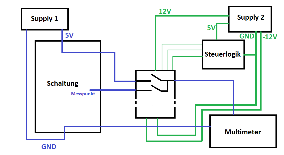

ich habe mal eine Frage zu allgemein Analog-Switchen, speziell will ich
den DG406 von Maxim benutzen.
https://datasheets.maximintegrated.com/en/ds/DG406-DG407.pdf
Im Datenblatt ist direkt auf der 1. Seite ein Blockschaltbild, das
zeigt, dass einzeln S1 bis S16 auf Anschluss "D" geschaltet werden
können. Ich versorge den Baustein mit +-12V, dessen Masse ist an GND und
bezogen zur selben Masse ist eine Logik, die die Steuerleitungen setzt.
Die Frage, die ich mir nun stelle ist: Kann ich so auch Signale von
S1-S16 zu D schalten, die einen anderen Massebezug haben? Also ich
betreibe z.B. den IC mit einem Netzteil, mit einem 2. betreibe ich eine
andere Schaltung und mit diesem Analog-Switch möchte ich nun einzelne
Messpunkte der anderen Schaltung zu einem Multimeter führen. Ich habe
mal versucht, es aufzumalen (siehe Anhang). Kann das so funktionieren,
wenn ich die beiden Massen nicht zusammen schalte? Was passiert sonst,
wenn ich es so aufbaue?
Vielen Dank schonmal :)
von Ralf R. (rrascher)
Das Problem ist, das sich ohne direkte galvanische
Verbindung eine Spannung zwischen beiden Schaltungen
aufbaut. Dies kann im Idealfall 0 V sein, dann wuerde
deine Ueberlegung funktionieren. Ueberschreited die
Spannung einen bestimmten Bereich funktioniert die
Sache jedoch nicht mehr, und es koennen im schlimmsten
Falle sogar Bauteile zerstoert werden.
Ralf
von Susanne S. (susa)
Ich würde die Massen ungerne zusammenschließen, da die "rechte"
Schaltung u.U. Störungen auf der Versorgungsspannung hat und die "linke"
Schaltung recht empfindlich ist. Würde da ein Widerstand zwischen beiden
Massen Sinn machen? Doch ich denke, da gehen Störungen ebenfalls rüber.
Was das Filtern von Versorgungsspannungen angeht, habe ich nicht so viel
Ahnung/Erfahrung.
von The D. (thedaz)
Du könntest die Steuerlogik über einen Optokoppler anbinden.
Du hast keine galvanische Trennung, daher muss ein gemeinsamer
Massebezug bestehen.
Jain. Die Steuerlogik Eingänge sind bezogen auf GND. Da ist aber die
Masse vom rechten Netzteil dran, also kann ich mir das auch sparen. Mit
der linken Versorgung kann ich den Analog-Switch aber auch nicht
betreiben, da keine +-12V zur Verfügung stehen.
Das habe ich "befürchtet". Ich mache es nun so, dass zur Testzeit mit
einem Relais die Massen verbunden werden und danach wieder getrennt
sind, sodass die Störungen keinen Einfluss auf die Funktion der linken
Schaltung haben. Besser 1 Relais als 16 ;)

von Max M. (max_muster)
Wenn du schon Relais einsetzt, dann kannst du
doch auch die Messsignale mit Relaiskontakten
schalten, dann brauchst du keine gemeinsame Masse.
Max
Und damit handelst Du Dir nur neue Probleme ein, z.B. durch Schutzdioden
des Analogschalters.
Warum willst Du eigentlich nicht die volle Zahl an Relais verwenden? So
etwas gibt es auch in integrierter Bauform mit acht Relais, internen
Treibern und serieller Ansteuerung, z.B. von Standex Meder:
https://standexelectronics.com/de/produkte/rm05-8a-s-reed-relais/
Susanne S. schrieb:
> Ich mache es nun so, dass zur Testzeit mit einem Relais die Massen
> verbunden werden und danach wieder getrennt sind,
Das ist keine gute Idee. Der Analogschalter wird dadurch nicht besser.
von Joe F. (easylife)
Vielleicht wäre ein anderer Analogswitch passender.
Guck dir mal z.B. den MAX14777 an.
Den würdest du nicht mit +/-12V versorgen müssen, sondern du benutzt die
5V (und GND) von Supply 1.
Die Steuerleitungen würdest du dann galvanisch über Optokoppler trennen.
Um die Anzahl der Optokoppler zu verringern (falls es z.B. ausreicht,
dass jeweils lediglich 1 Schalter geschlossen ist), kann zusätzlich ein
Binary-2-Decimal Decoder (z.B. CD4028) auf der "Supply 1 Seite"
eingesetzt werden.

von Günter Lenz (Gast)
Was für welche Störungen befüchtest du? Solange
keine Ausgleichströme Über die Masseverbindung fließen,
also es keine sogenannte Brummschleife gibt, entstehen
auch keine Störungen.
von Hp M. (nachtmix)
Wenn der Strom, der den Potentialunterschiede zwischen den beiden GND
Verbindungen verursacht, sehr gering ist (z.B. elektrostatische
Aufladung), kann man auch diesen Widerstand ziemlich hochohmig machen,
z.B. 1 MOhm.
Entsprechend gering ist dann auch die Einkopplung des Störsignals, das
vermutlich ja nur ein paar Millivolt hat.
Bei einem hochohmigen Widerstand für die Masseverbindung bleibt aber das
Problem bestehen, dass starke Entladungen, z.B. wenn ein auf 10kV
aufgeladener Mensch das Experiment berührt, den Analogschalter zerstören
könnten.
Man kann diese Gefahr reduzieren oder sogar beseitigen, indem man den
Spannungsabfall an jenem Widerstand auf ein zulässiges Maß z.B. +/-10V
begrenzt.
Dafür gibt es im Handel so genannte Suppressordioden, auch TVS oder
Transzorb genannt, bei denen es sich i.W. um zwei antiseriell
geschaltete Zenerdioden handelt.
Der Nachteil dieser Technik ist, dass man nun die Sperrschichtkapazität
dieser Zenerdioden parallel zu dem Widerstand liegen hat, wodurch
hochfrequente Störungen wieder koppeln können.
Vielleicht schreibst du einfach mal etwas genauer, um was es bei deinem
Experiment geht. In stark gestörten Umgebungen kann man heutzutage
Signale auch per Funk oder Glasfaser übertragen.
The D. schrieb:
> Wenn du die Masseverbindung zwischen den beiden Netzteilen trennen
> kannst, dann kannst du hier eine galvanische Trennung realisieren.
Dafür müsste ich den Switch aber von der linken Versorgung speisen. Wenn
ich den aber mit der rechten Quelle betreibe habe ich ja am Switch schon
die gleiche Masse wie beim Logic-Teil. Daher brauche ich da auch nicht
galv. trennen.
Ich brauche aber alle 16 Schließer. Und 16 einzelne Relais brauchen
deutlich mehr Platz auf der Platine als ein einzelner SOIC28, den ich
nicht habe.
Andreas S. schrieb:
> So etwas gibt es auch in integrierter Bauform mit acht Relais, internen
Danke, das/den kannte ich noch garnicht. Wäre eine alternative.
Genau das will ich vermeiden. Ich will auch den Ruhestrom der Schaltung
messen und da würde die Stromaufnahme des Switches den Wert verfälschen.
Joe F. schrieb:
> In dem Moment, in dem du die GND Verbindung trennst, kann dir der
> Analogschalter kaputt gehen. Das ist keine Lösung.
Wodurch könnte das denn passieren?
Das verstehe ich nicht. Wieso geht es, wenn ich die beiden Massen hart
verbinde, aber mit einem Relais nicht? Gegen Überspannung kann man ja
wie auf Seite 6, Figure 1 schützen, oder nicht? Sind da überhaupt große
Potentialunterschiede? Wenn beide Seiten galvanisch getrennt sind ist
erstmal eine "beliebige" Spannungsdifferenz vorhanden. Doch über die
Dioden und Mosfets sind sie ja schon irgendwie verbunden, nur sehr
hochohmig.. Ich glaube ich stehe auf dem Schlauch.
Die rechte Seite ist u.a. verbunden mit einem PC. Von diesem und auch
ggf vom Logik-Teil können gerne hochfrequente Störungen auf die
Versorgungsspannung kommen.
Hmm. Klang bis dahin ja noch recht gut. Aber wenn die Störungen durch
die TVS wieder durchkommen, kann ich mir ja beides wieder sparen.
Es geht um die Prüfung eines (empfindlichen) Prüflings. Hier sollen u.a.
verschiedene Spannungen gemessen/kontrolliert werden. Die Steuerung der
Messung läuft über einen PC mit passender Hardware. Doch der Prüfling
darf für die verschiedenen Tests keine anderen Schaltungen betreiben, da
so u.U. Messwerte (wie Stromaufnahme) verfälscht werden. Durch
Platzmangel fallen 16 separate Relais auch raus. Doch das oben genannte
8-Fach Relais gefällt mir immer mehr.

> einzelne Messpunkte der anderen Schaltung zu einem Multimeter führen.
> Ich habe mal versucht, es aufzumalen (siehe Anhang). Kann das so
> funktionieren, wenn ich die beiden Massen nicht zusammen schalte?
Nein.
> Was passiert sonst
So bald die Spannung um mehr als +/-12V von GND abweicht, fliesst Strom
über die Eingangsschutzdioden des CMOS Bausteins, entsteht also doch
eine Ankopplung der einen Stromversirgung und der anderen.
Nimm Reed-Relais.
von Lars K. (mrlaush)
ich würde die Massen verbinden. Natürlich mit Vermeidung von
Masseschleifen und möglichst geschickt gewählten Sternpunkt. Wenn deine
Messungen dann so empfindlich auf Störungen reagieren würde ich dir
empfehlen deine Spannungen differnziell zu messen. Dafür gibt es
geschickte OP-Schaltungen. Damit kannst du dann deine zu messende
Spannung  von deinem GND entkoppeln und alle Störungen auf GND
interessieren dein Messignal nicht mehr.
Nur als Idee. :)
