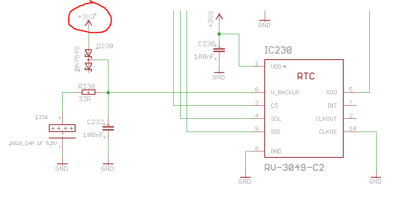

bei einem aktuellen Projekt verwenden wir eine MCU, die mit 3,3 V
betrieben wird.
Der RTC Typ RV-3049-C2 wird ebenfalls mit 3,3V betrieben und über den
SPI Bus der MCU angesteuert.
Frage: Kann man den Pufferkondensator V231 mit 5 V laden, ohne dass die
Gefahr besteht, dass die MCU durch irgendeinen Umstand dann 5 V bekommt
(über die SPI Leitungen oder die Versorgungsspannung) ?
Der RTC Chip hat wohl einen internen Umschalter für die beiden
Versorgungsspannungen, die beim Umschaltvorgang zeitweise gebrückt
werden....
Gruß Dirk
Die RTC wird immer von der Spannung versorgt die Größer ist. Wenn der
Goldcap also auf 5V geladen wird, wird die RTC solange daraus versorgt
bis die Goldcap-Spannnung unter Vcc gesunken ist. Daher wird am MISO am
µC auch für die ersten paar Minuten/Sekunden auch ein 5V Pegel
ausgegeben. Kannst ja ne Z-Diode nehmen um den Pegel zu begrenzen.

Hmm, also haben die ein Diodengatter intern zum entkoppeln der beiden
Versorgungsspannungen.
Das heißt also, dann würde der RTC auch im Normalbetrieb mit 4,7 V ( 5V
- 0,3 V) laufen.
MISO würde dann im Normalbetrieb einen 4,7 V Pegel haben.
Mal sehen, om mein MCU Pin 5 V tolerant ist.....
Aber kommt denn dann der RTC am MOSI,CS und SCLK  mit den 3,3 V Pegeln
der MCU zurecht ?

Selbst wenn es einfach nur Schottky Dioden wären, haben die bei den
800-1000nA Stromaufnahme von der RTC fast gar keinen Spannungsabfall.
> der MCU zurecht ?
Nein, siehe AppNote S. 53:
HIGH level input voltage | VIH | Pins: SCL, SDI, CLKOE, CE  |    80% VDD | V

Du kannst Dir ausserdem dann C232, R230 und die D230 sparen und den
Golcap direkt an Vbackup anschließen, da der RV-3029 einen über das
eeprom programmierbaren trickle charger hat. Bei mir hält ein 0.47F 3.3V
GoldCap ca. 2 Monate durch. Wichtig: Flußmittelreste gut entfernen,
sonst ist es weniger.

Hallo, super Danke für diesen Hinweis und die Angabe der Pufferzeit!
Muß man dan die Funktion "trickle charger" erst aktivieren ?

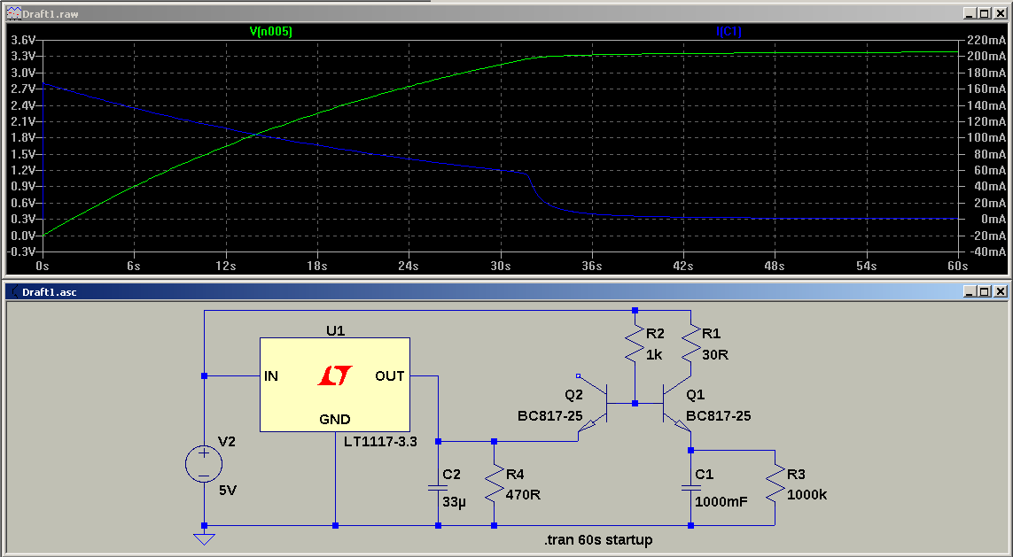

Mit einem Ladegerät könnte man aus 5 Volt (oder mehr) laden, aber die
Spannung auf 3.3 Volt begrenzen. Auch ohne Stromquelle geht das schon
gut schnell.
Solange der Kondensator noch nicht geladen ist, schaltet die RTC auf die
"normalen" 3.3V. Sobald der Kondensator 3.3V+Hysterese erreicht,
schaltet sie auf VBAT auf um. Diese Spannung wird aber nur max. 150mV
höher als die 3.3V, SPI kann also direkt angeschlossen werden.
Aber sind über 100mA Ladestrom für einen GoldCap nicht zu viel?
Im Bild ist R3 die RTC, also der VBAT-Eingang.
