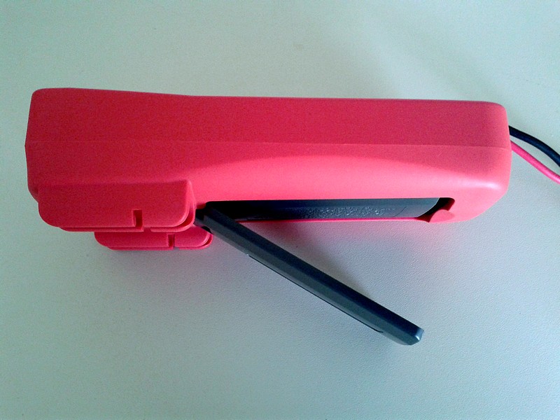

UT139C Aufstellklappe
Jens P. schrieb:
> Habe geraden an meinem nachgeschaut. Die Klappe rastet aus- und
> eingeklappt ein. Also schein was defekt zu sein.

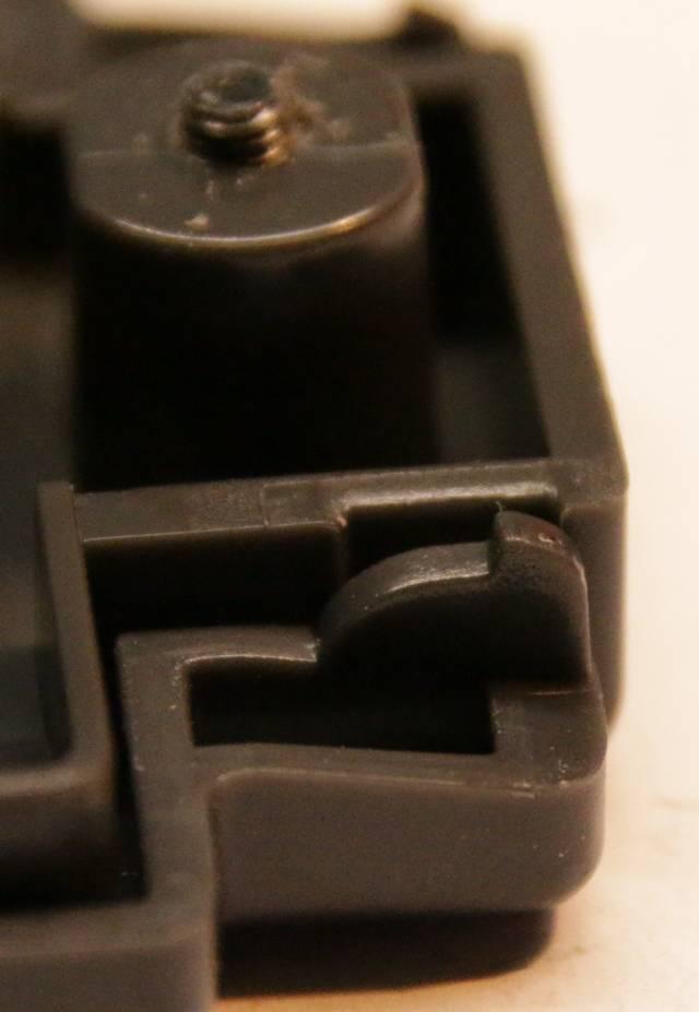

Kannst du erkennen wie das Einrasten funktioniert? Die Klappe meines
Gerätes rastet in keiner Position ein.

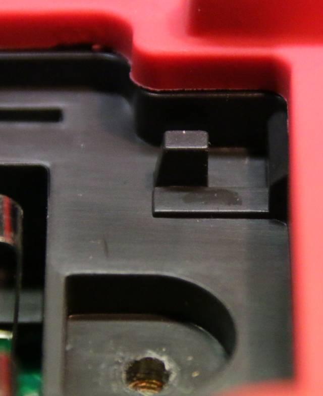

Und für den Rest: Wer so ein Teil hat, kann doch bitte mal ein Foto von
der Rastmechanik hochlsden, auf dem das Funktionsprinzip erkennbar ist.
Dann ist Allen geholfen, insbesondere dem TO!

Inzwischen habe ich bemerkt, woran es lag: die Schraube des
Batteriefachs muss deutlich stärker festgedreht werden, als es im
Auslieferungszustand der Fall ist, dann rastet auch die Klappe ein.
Hatte bei mir nun allerdings den Nebeneffekt, dass sich das Gegengewinde
im Gehäuseinneren gelöst hat, und beim nächsten Batteriewechsel dann
wohl die Schraube ausgebohrt werden muss...

Wie oben gesagt - wenn man die Schraube des Batteriefachs deutlich
fester anzieht, dann rastet auch die Klappe ein. Empfehlen würde ich es
dennoch nicht, sonst bricht dir dabei auch wie bei mir das Gegengewinde
aus der Halterung. (Wobei ich seltsamerweise trotz Lösen der beiden
anderen Schrauben das Gehäuse nicht öffnen kann - insofern scheint wohl
das Gewinde zwar noch in der Plastiknase zu stecken, sich darin aber
frei zu drehen.)
