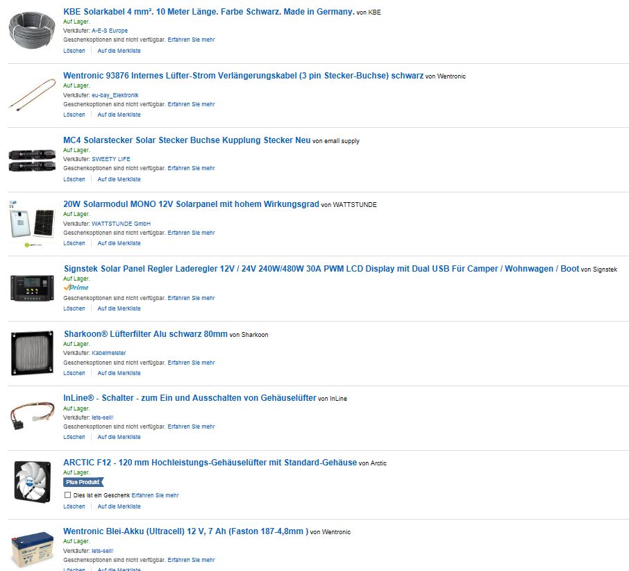

ich würde gerne eine Insellösung betreiben (für Lüfter und ggf. Licht
(12V)im Schuppen) Hierzu habe ich mir folgende Komponenten rausgesucht,
welche ich gerne verwenden würde. Könnt Ihr mir helfen, ob diese
kompatibel sind? Wie kann die Batterie am besten mit dem Kabel verbunden
werden?
Wenn Ihr mir gute Tipps geben könntet, wäre ich sehr dankbar!
Gruß Jonas

Der Screenshot ist nicht aussagekräftig genug. Stelle mal lieber die
Links zu den Artikeln zur Verfügung.
Was mir sofort auffällt: Das Solarpanel hat 20W und der Laderegler 240W
(oder mehr).
Dann kombinierst du einen 120mm Lüfter mit einem 80mm Gitter. Keine gute
Idee.
Wie viel Watt wird denn die Beleuchtung brauchen? Davon hängt
letztendlich die Dimensionieren der ganzen anderen Teile ab.
Was ist ein Solarkabel? Ein normales Kabel nur extra teuer?

Hallo!
Solarkabel sind auf jeden Fall beständig gegen UV-Licht und Ozon. Sonst
würden die auf dem Dach nicht lange überleben ...
Dazu gibt es noch eine Reihe weiterer Eigenschaften wie bspw.
Spannungsfestigkeit bis 1000V für sehr hohe Stringspannungen,
Flammhemmung usw. Vor allem die Spannungsfestigkeit ist in dieser
Applikation natürlich eher unerheblich.

Hallo, die Glühlampe verbraucht laut Internet ca. 7 Watt.
Anbei die Komponenten wie gewünscht, das Gitter habe ich geändert
;-)danke für den Tipp
20W Solarmodul MONO 12V Solarpanel mit hohem Wirkungsgrad
http://www.amazon.de/Solarmodul-MONO-Solarpanel-hohem-Wirkungsgrad/dp/B00MO6A5WG?ie=UTF8&psc=1&redirect=true&ref_=ox_sc_act_title_5&smid=AJSQ095BP5JEY
Signstek Solar Panel Regler Laderegler 12V / 24V 240W/480W 30A PWM LCD
Display mit Dual USB Für Camper  Wohnwagen  Boot
(Laderegler bisschen überdimensioniert, dachte falls mal eine größers
Solarpanel kommt)
http://www.amazon.de/Signstek-Regler-Laderegler-Display-Wohnwagen/dp/B00W15BRI6?ie=UTF8&psc=1&redirect=true&ref_=ox_sc_act_title_6&smid=A3TY6EWYW0D3W2
InLine® - Schalter - zum Ein und Ausschalten von Gehäuselüfter
http://www.amazon.de/InLine%C2%AE-Schalter-zum-Ausschalten-Geh%C3%A4usel%C3%BCfter/dp/B000PENAW6?ie=UTF8&psc=1&redirect=true&ref_=ox_sc_act_title_7&smid=A1YJU9RIMEUNF2
ARCTIC F12 - 120 mm Hochleistungs-Gehäuselüfter mit Standard-Gehäuse
(soll wohl auch etwas leiser sein der Lüfter)
http://www.amazon.de/ARCTIC-F12-120-Hochleistungs-Geh%C3%A4usel%C3%BCfter-Standard-Geh%C3%A4use/dp/B002KTVFTE?ie=UTF8&psc=1&redirect=true&ref_=ox_sc_act_title_8&smid=A3JWKAKR8XB7XF
Wentronic Blei-Akku (Ultracell) 12 V, 7 Ah (Faston 187-4,8mm )
http://www.amazon.de/Wentronic-Blei-Akku-Ultracell-Faston-187-4/dp/B002E4TAYM?ie=UTF8&psc=1&redirect=true&ref_=ox_sc_act_title_9&smid=A1YJU9RIMEUNF2
Passen die Komponenten zusammen? Dank für weitere Tipps
