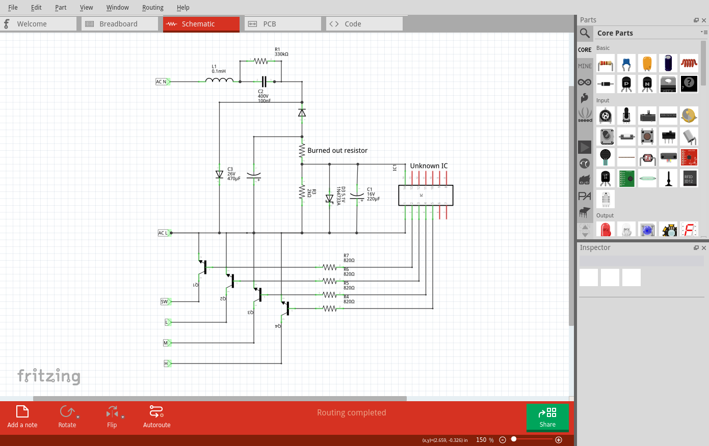

mir ist das Netzteil in meinem billigst ventilator abgeraucht. Als
Student wuerde ich den gerne trozdem reparieren. Ich hab aus der Platine
den Schaltplan im Anhang nachgezeichnet.
Es scheint nur der im Schaltplan markierte Widerstand durchgebrannt zu
sein. Vermutlich unterdimensioniert gewesen. Die Transistoren sind
eigentlich Triacs nur habe ich das Symbol dazu um Schaltplan Editor
nicht gefunden.
Meine Idee ist es den Teil der Schaltung der die 5V fuer den IC erzeugt,
einfach durch ein USB Handyladegerat zu ersetzen. Kann ich das machen?
Ideen dazu?

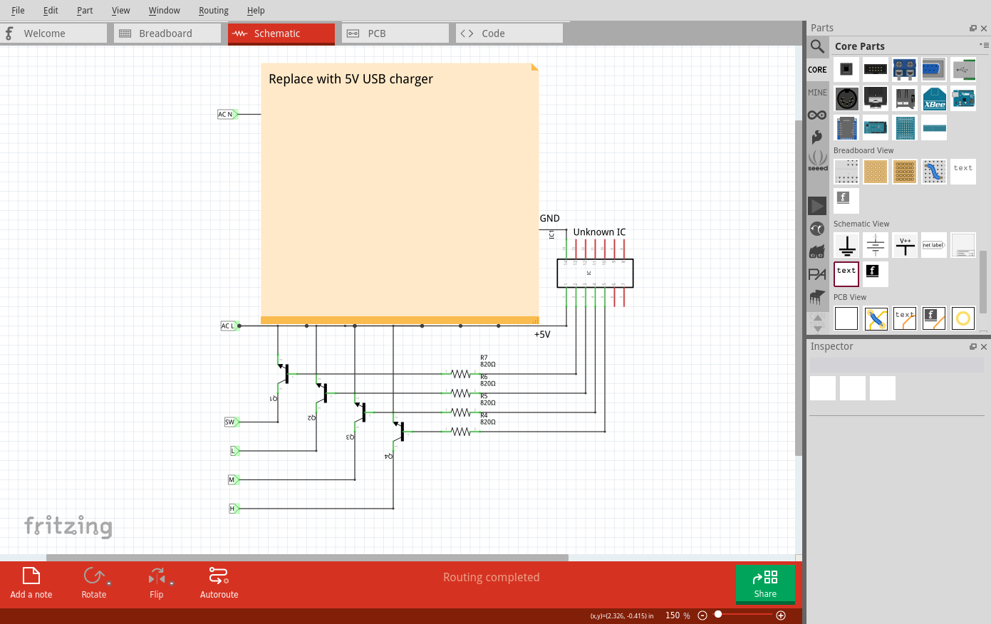

Kurz zur Veranschaulichung welchen Teil der Schaltung ich ersetzen
moechte.
Ich muesste wohl beim Netzteil 5V und Phase verbinden. Geht das ohne
weiteres? Die +5V lagen ja davor auch schon auf Phase, also sollte das
aus Sicherheits technischer sicht keine Rolle spielen. Es ist auch
nichts elektrisches an dem Ventilator anfassbar.
> Es ist auch nichts elektrisches an dem Ventilator anfassbar.
Das Netzteil und dessen Zuleitungen müssen dann aber auch unzugänglich
sein.
Ich würde ja eher die defekten Teile reparieren.
Das USB Netzteil wurde ich in das Gehaeuse des Ventilators rein stecken.
Da ist etwas Platz neben der Platine.
Reparieren moechte ich den Teil der Schaltung nicht da es ja schon
(vermutlich) aus Ueberhitzung gestorben ist und mir daher nicht sehr gut
dimensioniert erscheint und ich nicht das Know How habe es anders zu
dimensionieren.
Das kannst du machen, da deine gezeichnete Schaltung dem uC nicht die
Phasenlage der 230V mitteilt.
Falls du aber eine Leitung vergessen haben solltest...
Ein Widerstand und Elko C3 ist sicher billiger als ein
Handyladenetzteil, und C2 würde ich ersetzen und R1 prüfen.
Ich denke nicht das dieses IC die Phasenlage erkennt. Das waere ja nur
zur Steuerung des Motors evtl sinnvoll, oder?
So wie ich den Ventilator verstehe wird die Geschwindigkeit ueber die 3
Ports L,M & H gesteuert (Low, Medium, High). Der SW port ist fuer das
Schwenken zustaendig vermute ich.
Die eigentliche Steurung des Motors sitzt auf einer extra Platine. Der
unbekannte IC scheint reine Logik funktion zu besitzen (Fernbedienung,
Geschwindigkeit & Timer)
So habs mal ausprobiert aber es tut sich nichts beim Einstecken oder
druecken saemtlicher Taster. Bis auf die Power LED ist alles aus. Es
scheint so dass der Steuer IC doch irgendwie Schaden genommen hat.
Kann es sein dass durch den abgebrandten Widerstand in der Schaltung
oben der IC beschaedigt worden ist? Der IC ist ein paar cm von dem
Widerstand entfernt also sollte er eigentlich keine zu hohen
Temperaturen abbekommen haben...
