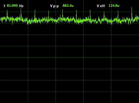

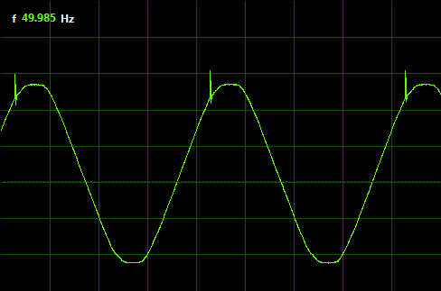

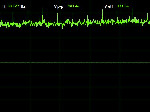

bei der Anzeige der Wechselspannung eines Modellbahntrafos via
USB-Soundstick und PC-Oszilloskop-Software (Zeitniz) wird bei der
Sinus-Schwingung immer an der selben Stelle ein pulsierender Spike
angezeigt (Bild 1). Ebenso via Elektrosmog-Einspeisung, wenn ich das
Kabel zum USB-Soundstick nur zwischen Daumen/Zeigefinger klemme (Bild

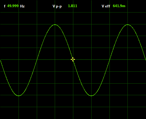

2). Wird hingegen eine mit dem Signalgenerator der
PC-Oszilloskop-Software erzeugte Sinus-Schwingung eingespeist, ist kein
Spike zu sehen (Bild 3).
Kann dies eine permanente Störspannung in der Netzspannung sein und wenn
ja, durch was wird so eine (unveränderliche) Störspannung verursacht ?
Oder könnte das Schaltnetzteil meines PCs diese (unveränderliche)
Störspannung in die Netzspannung streuen ? Mangels eines Laptop kann ich
diesbezüglich leider keine Gegenprobe machen.
Danke für eventuelle Hinweise,
Hans-Werner

Bild 1a - 1d:
Trafostecker nicht in Steckdosenleiste. Verschiedene Frequenzen.

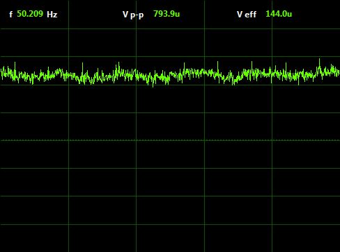

Bild 2:
Trafostecker in Steckdosenleiste. Steckdosenleiste ausgeschaltet.
Frequenz 50Hz.

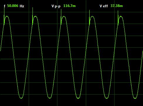

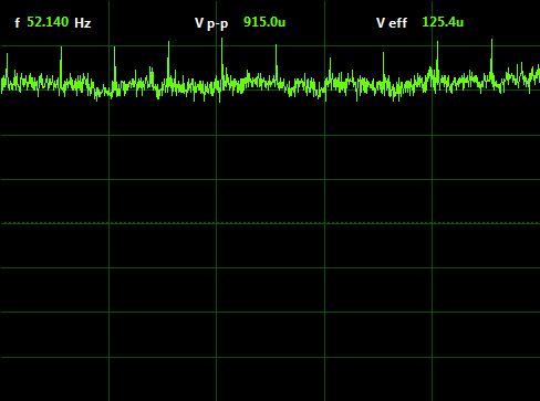

Bild 3:
Trafostecker in Steckdosenleiste. Steckdosenleiste eingeschaltet.
Frequenz 50Hz.

von limi (Gast)
Hallo Hans-Werner
Bei den Bildern 1 haben die Spikes immer denselben Abstand. Wegen dem
kleinen Signal hat das Oszilloskop Mühe eine Frequenz zu bestimmen. Die
Frequenzangabe des Oszilloskopes ist zu ignorieren. (Auflösung 1mV/div)
Beim Bild 2 sind die Spikes kleiner. (Auflösung 1mV/div)
Beim Bild 3 sind 7 Häuschen ca 120mV ==> Auflösung ca 15mV/div
Die Spikes beim eingeschalteten Trafo sind ca. 16 mal grösser und haben
nur die halbe Frequenz. Hier handelt sich um eine Störung auf dem Netz.
Zur Quelle kann ich wenig sagen. Eine normale Phasenanschnittsteuerung
hätte wie oben schon erwähnt die doppelte Frequenz. Keine Ahnung ob
einphasige Phasenanschnittsteuerungen übblich sind. Vielleicht hat hier
jemand eine Idee zu möglichen Quellen.
Die Spikes der Bilder 1 und 2 sind über die Luft eingekoppelt. Da
zwischen beiden Messanordnungen unterschiedliche Pegel resultieren. Als
Quelle könnten Schaltnetzteile, Schnurloses Telefon, PC-Netzteil,
Phasenschnittsteuerunge in Frage kommen. Bei dieser Messanordnung halte
ich GSM-Sender (900MHz bis einige GHz) als Quelle für wenig
wahrscheinlich.
Gruss Limi
