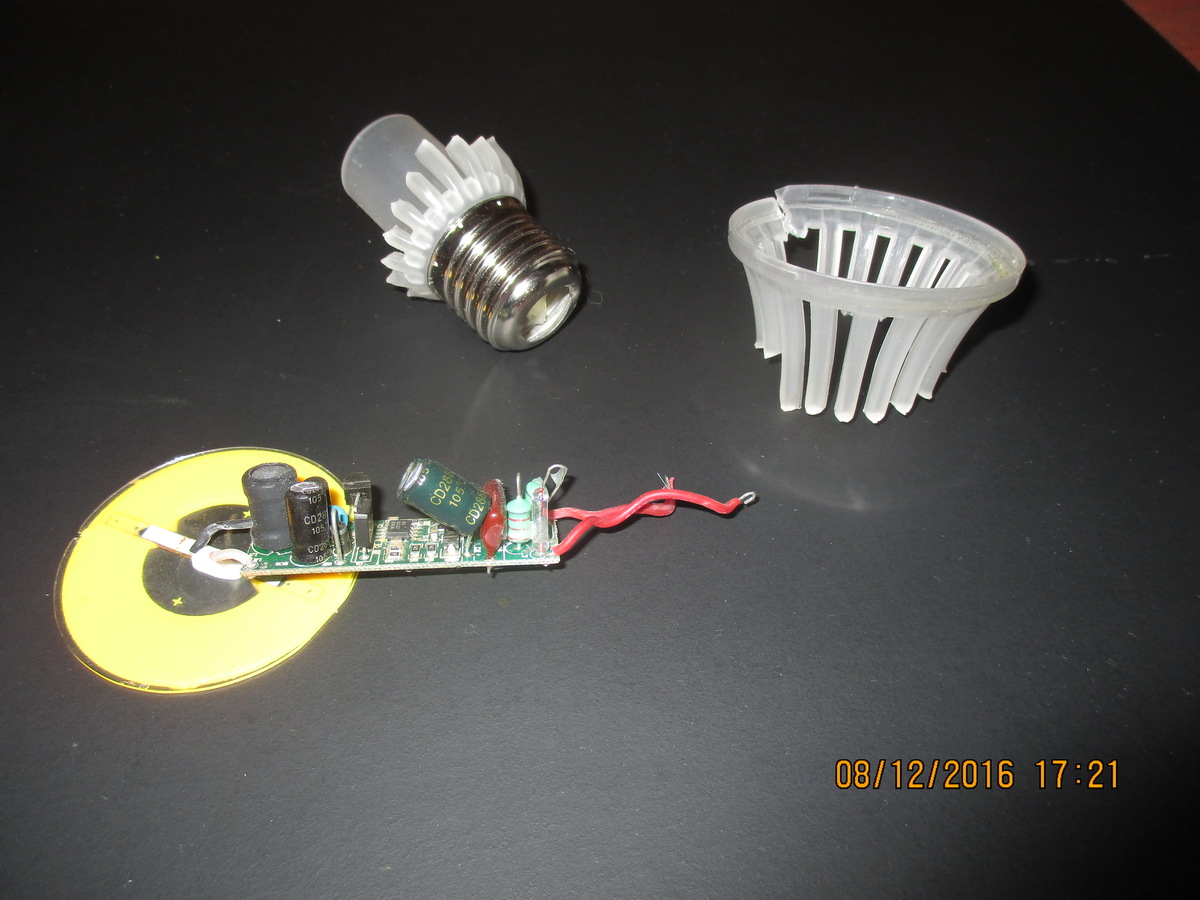

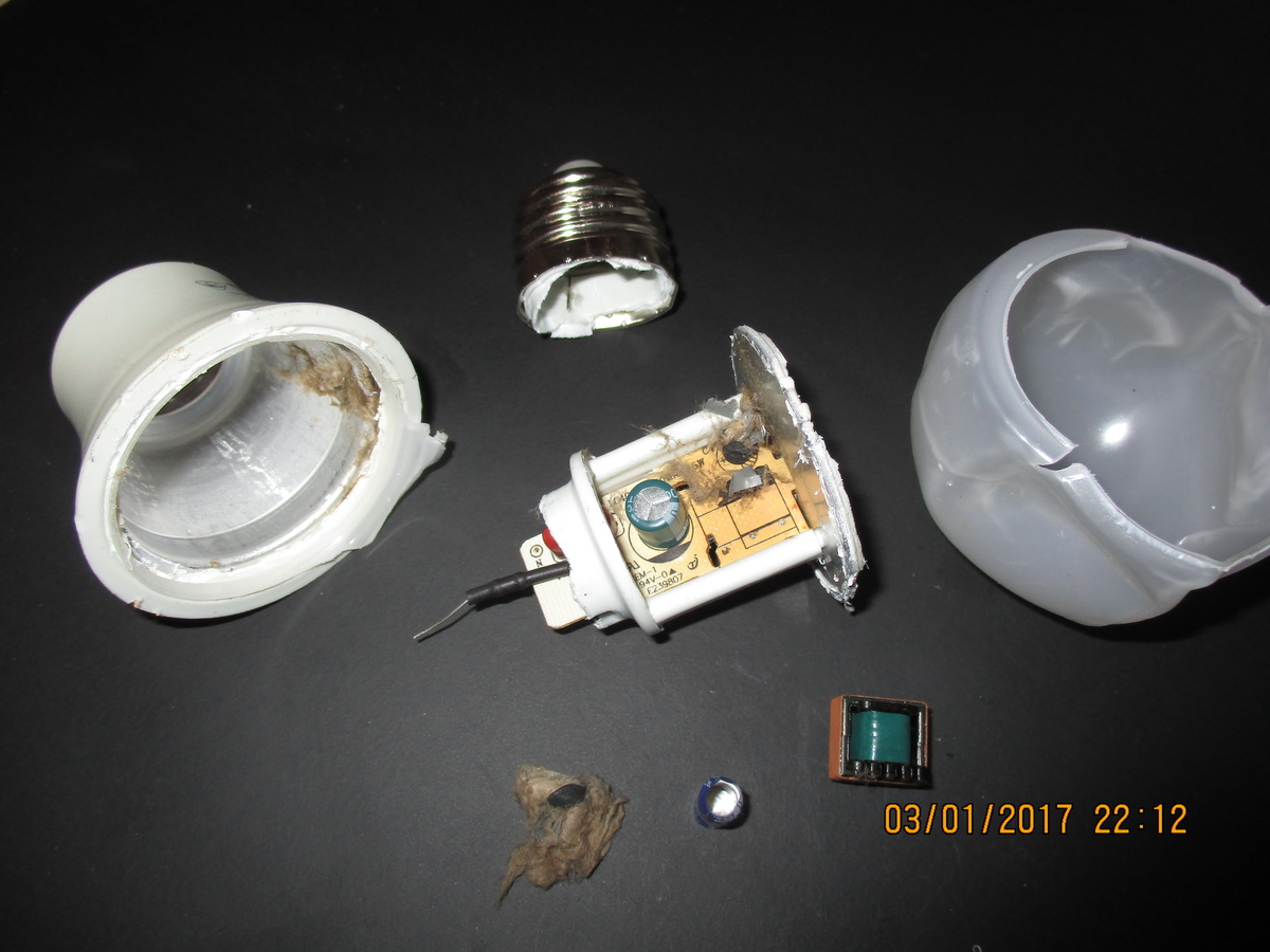

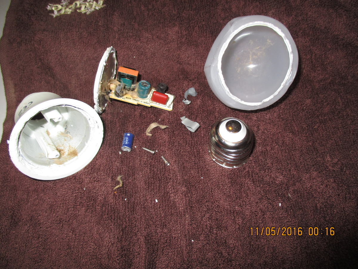

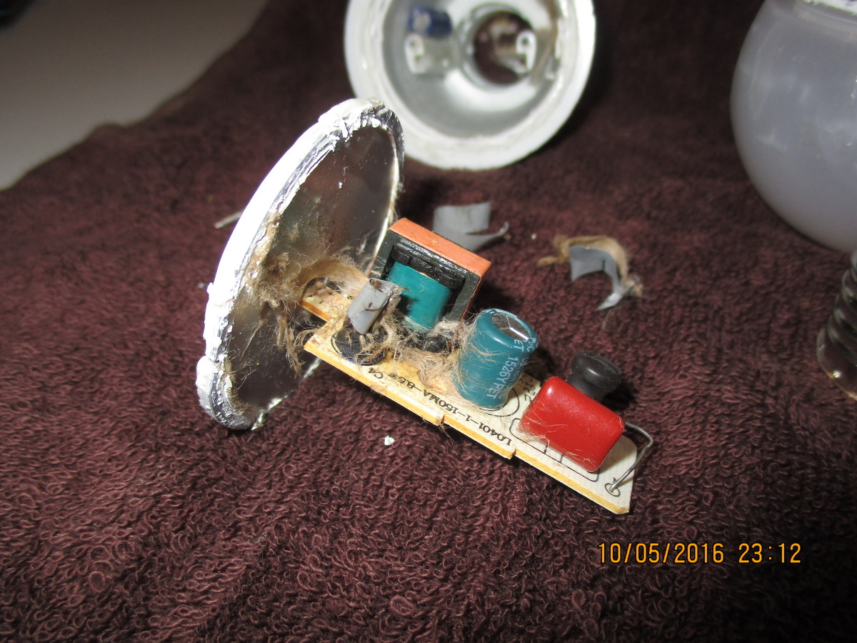

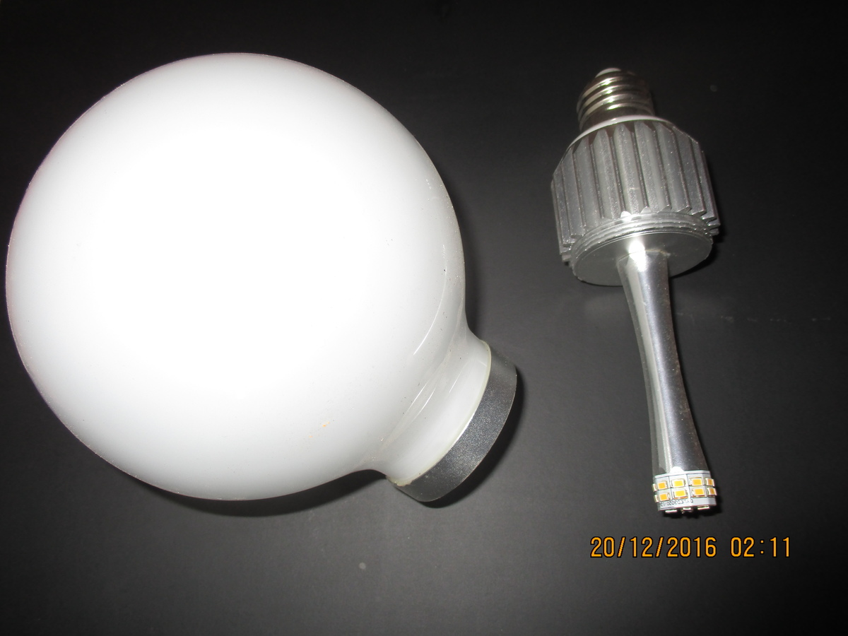

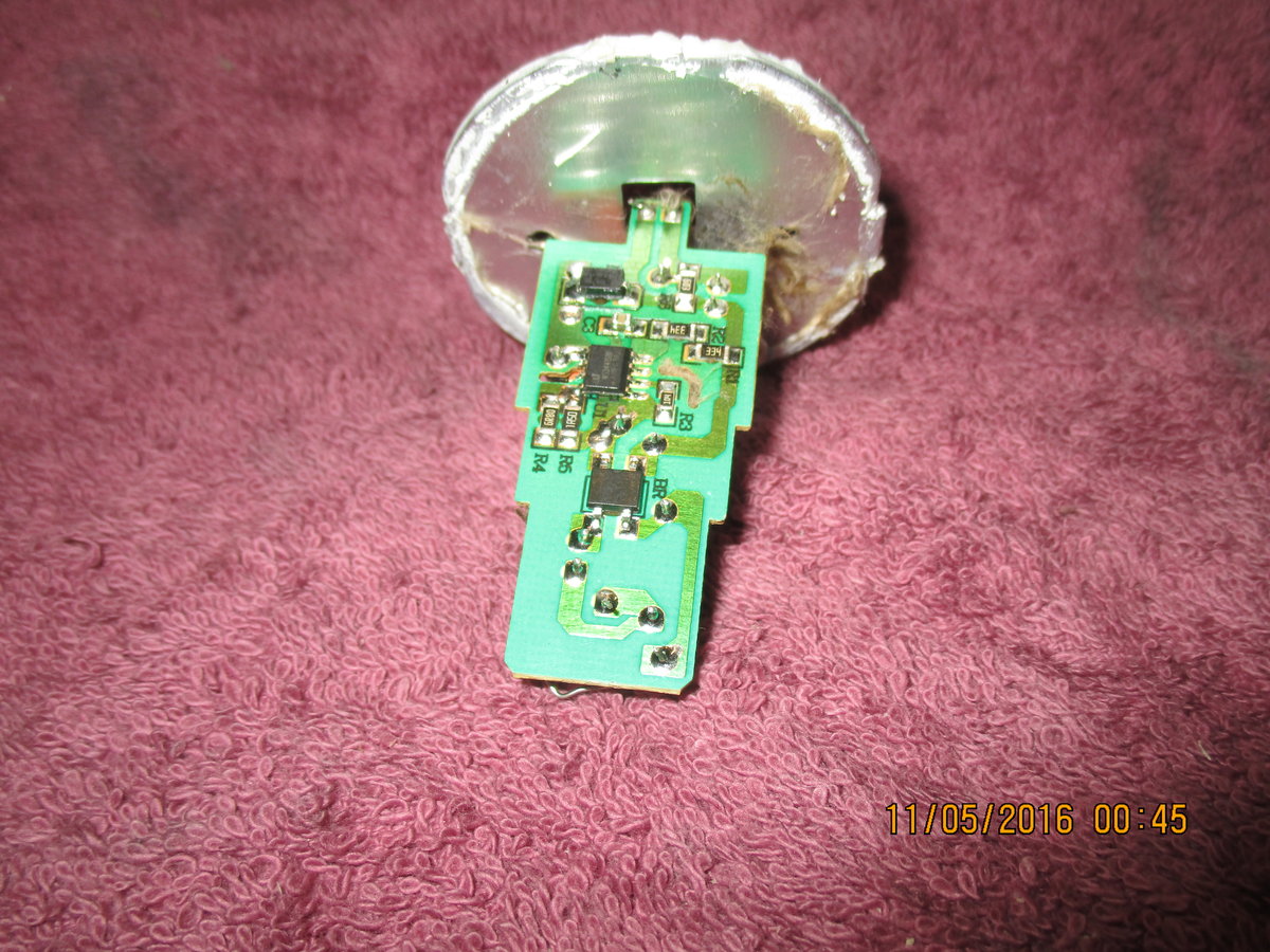

Die Led Lampe war ca. 4 Monate in Betrieb, jetzt hat es einen
Elko 10uF/100V zerlegt...
Anbei Bilder...
von Mani W. (e-doc)

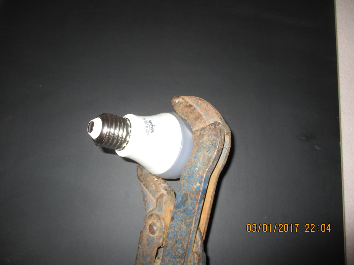

Interessanter Weise ist der "Birnenkopf" aus absolut zähem
Material - ich habe den mit einer Rohrzange rundherum so lange
gequetscht, bis sich der Kleber löste - zerbrochen ist nichts...
Da ist wahrscheinlich nicht nur der Elko defekt, den hat's ja gründlich
gefetzt. Willst Du das reparieren? Schaltplan vorhanden?
von Mani W. (e-doc)
Ehrlich gesagt, ich habe keinen Vogel, dass ich den Scheiß noch
reparieren möchte - dafür bin ich schon zu lange auf der Welt...
Wollte nur mal zeigen, was es mit 30.000 Stunden auf sich hat...
(Wegen Vorschaltgerät, etc...)

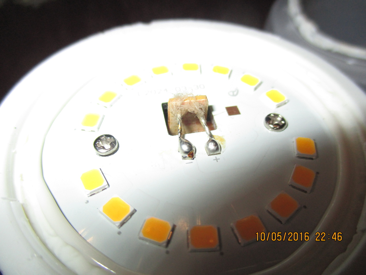

Die Led-Platte wird noch funktionieren, die löte ich mal ab und
hänge diese an das LNG - kann sicher noch gute Dienste leisten -
aber die Ansteuerung ist mir scheißegal...
Übrigens - nach dem Defekt leuchteten die Led nur mehr sehr
schwach...
Mani
Wäre auch möglich, daß eine der LEDs defekt ist und der Wandler keinen
Schutz gegen hochlaufende Ausgangsspannung hat. Auf diese Weise kotzen
Sperrwandler gerne ihre sekundärseitigen Bauteile aus wenn wegen
irgendwas die Regelung versagt.

Der geplatzte Elko, der diese eigenartigen Fäden auf dem Bild
verursacht hat, trägt laut abgesprengter Hülse die Aufschrift:
AiSHi
10uF/100V
RJ 105 Grad
1526 JPET

von Mani W. (e-doc)
Und die nächste LED-Lampe ausgefallen:
Marke unbekannt, Lampe ungebraucht, nach  gut 50 Stunden nur mehr
ein schwaches Leuchten...
Ein Haufen Elektronikschrott (beidseitig SMD), kein geplatzter Elko,
ein Haufen Kunststoff, die Kappe ist nicht auf dem Foto...

von ichbin (Gast)
Die Lampe ist wahrscheinlich enfach zu reparieren.
Da wird entweder der rote Kondensator taub oder ein Vorwiderstand des
Kondensatornetzteiles defekt sein.
Ichbin

von Manfred (Gast)
ichbin schrieb:
Dieses Kondensatornetzteil ist ziemlich sicher ein Schaltwandler. Der
rote Kondensator dürfte nur der Entstörung dienen.
Bei 50h ist ein Elko auch nicht sonderlich wahrscheinlich, da hat es
eher den FET oder die Diode zerfleddert - was vmtl. nicht lohnenswert
ist, weil schwierig zu beschaffen.

von Mani W. (e-doc)
Und die nächste...
Schöne Ausführung mit viel Alukühlkörper, aufschraubbarer
Kugel, trotzdem nach ca. 500 Stunden erledigt...
Leds blinken nur mehr schwach, also wieder die Elektronik im A.....
Meiner Meinung nach nicht zerlegbar ohne Folgeschäden, aber ich
hebe sie auf...
Nein, ich habe nicht mehr als max. 235 Volt...

von Mani W. (e-doc)
Und die Nächste!
Ein kurzer Bumms und aus...
Beim heraus drehen hat es schon gescheppert im Inneren, eine
Freilegung mittels Rohrzange brachte es zutage...
Wieder der selbe Elko, allerdings hat es auch gleich den Trafo
weggesprengt!
Lebensdauer max. 4 Monate, der Staubfetzen im Bild ist ein
Teil des Innenlebens vom Elko...
Und wer glaubt, dass man solche Lampen reparieren kann, der möge
mir das ohne Rohrzange oder ähnlichem mal zeigen...
Abgesehen von der Unsinnigkeit eines Reparaturversuches ist nur
die theoretische Lebensdauer der Leds aussagekräftig für den Verkauf,
die Elektronik mit Schaltnetzteilen ist Schrott nach wenigen
Augenzwinkern bzw. EIN/AUS und wenigen Betriebsstunden...
