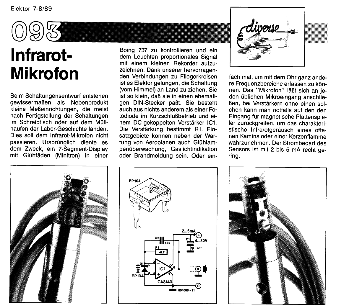

Gast #4575619
Hi !
Mir ist da noch was eingefallen. Die einfachste Lösung ist vielleicht
das oben beschriebene Thermoelement. Falls Du sowas vom Schrott kriegen
kannst.
Nicht wundern, die sehen mehr nach Gasleitung als Elektro aus, ein Pol
ist als dünnes Kupferrohr ausgeführt, und hat am kalten Ende eine
Überwurfmutter.
Auswertung nach Belieben.
MfG
Gast #4575678
Newman A. schrieb:
> Ich will für die automatische Steuerung einer Straßen-Gaslaterne (Auf
> der Terrasse stehend...) eine Flammüberwachung bauen.
Verstehe ich nicht: wenn die Flamme brennt, leuchtet doch die Laterne -
also einfach das Licht messen.
Georg

OP #4576139
Zu dem "Infrarotmikrofon".... Da sollte ja dann eigentlich auch ein
Lichtschranken-Empfänger für ungepulstes Infrarotlicht funktionieren,
oder?
