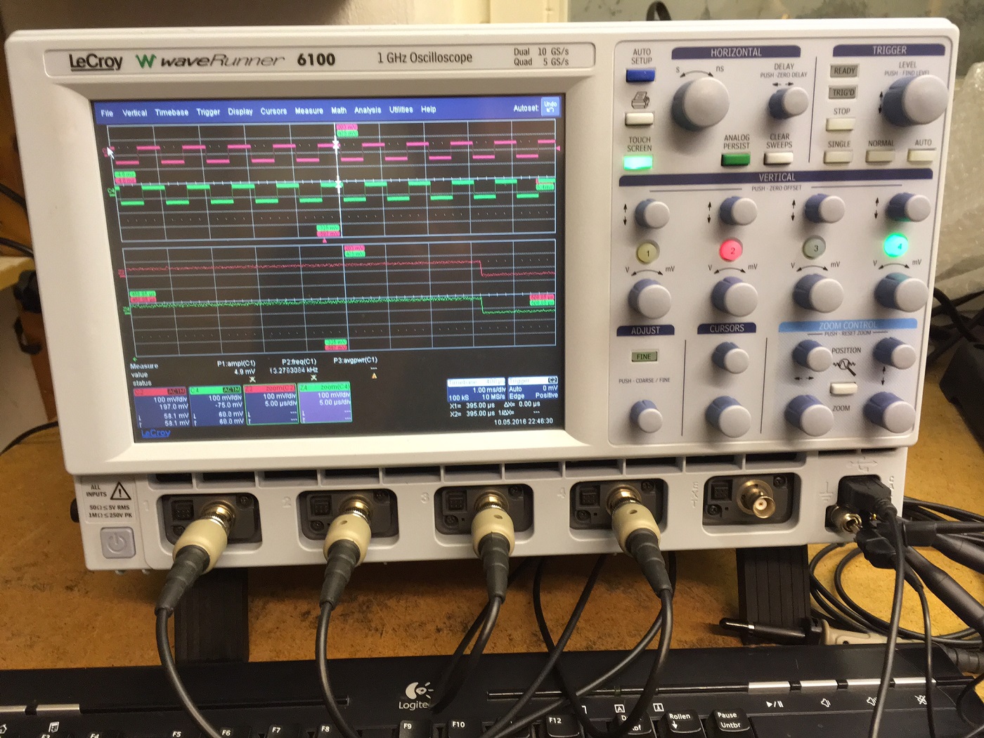

Guten Tag,
ich verkaufe ein LeCroy Waverunner 6100 Oszi im sehr guten Zustand.
Echte 4x5GS/s oder 2x10Gs/s im Dual Betrieb.
Es wurden von mir neue Lüfter eingebaut und gereinigt. Außerdem habe ich
es mit einer IDE SSD Festplatte, 2GB Arbeitsspeicher und einer stärkeren
CPU ausgestattet, Windows XP Professional installiert und aktiviert.
Alle Komponenten wurden sauber installiert und laufen einwandfrei.
Mit der SSD und der stärkeren CPU läuft die Bedienung flüssiger und das
Gerät fährt schneller hoch. Die Original CPU lege ich bei, außerdem ist
noch die Original HDD verbaut. Wer möchte kann also auch wieder
umstecken und das Gerät mit Windows 2000 betreiben.
Bilder siehe Anhang. Gerät läuft wirklich einwandfrei.
Kann natürlich auch in 86356 Neusäß besichtigt werden!!
Preis: 6500 Euro VHB inkl. frischer Kalibrierung.
Tastköpfe gehören nicht zum Angebot.

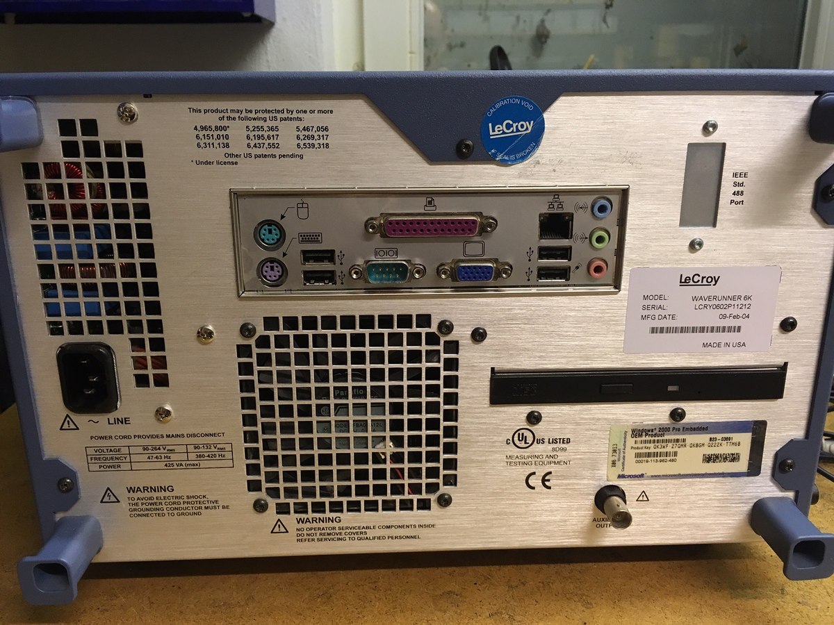

Für die Installation von Windows XP hatte ich Kontakt mit dem Support
von LeCroy. Teilweise sind die Treiber (z.B. für den Touchscreen) nicht
frei erhältlich. Der Support hat sich bei Windows XP zumindest nicht
quer gestellt und die Treiber ließen sich sauber installieren.
Ob original eine abgespeckte Version von XP zum Einsatz kam weiß ich
nicht, zumindest sah mir das installierte Windows 2000 nicht abgespeckt
aus.

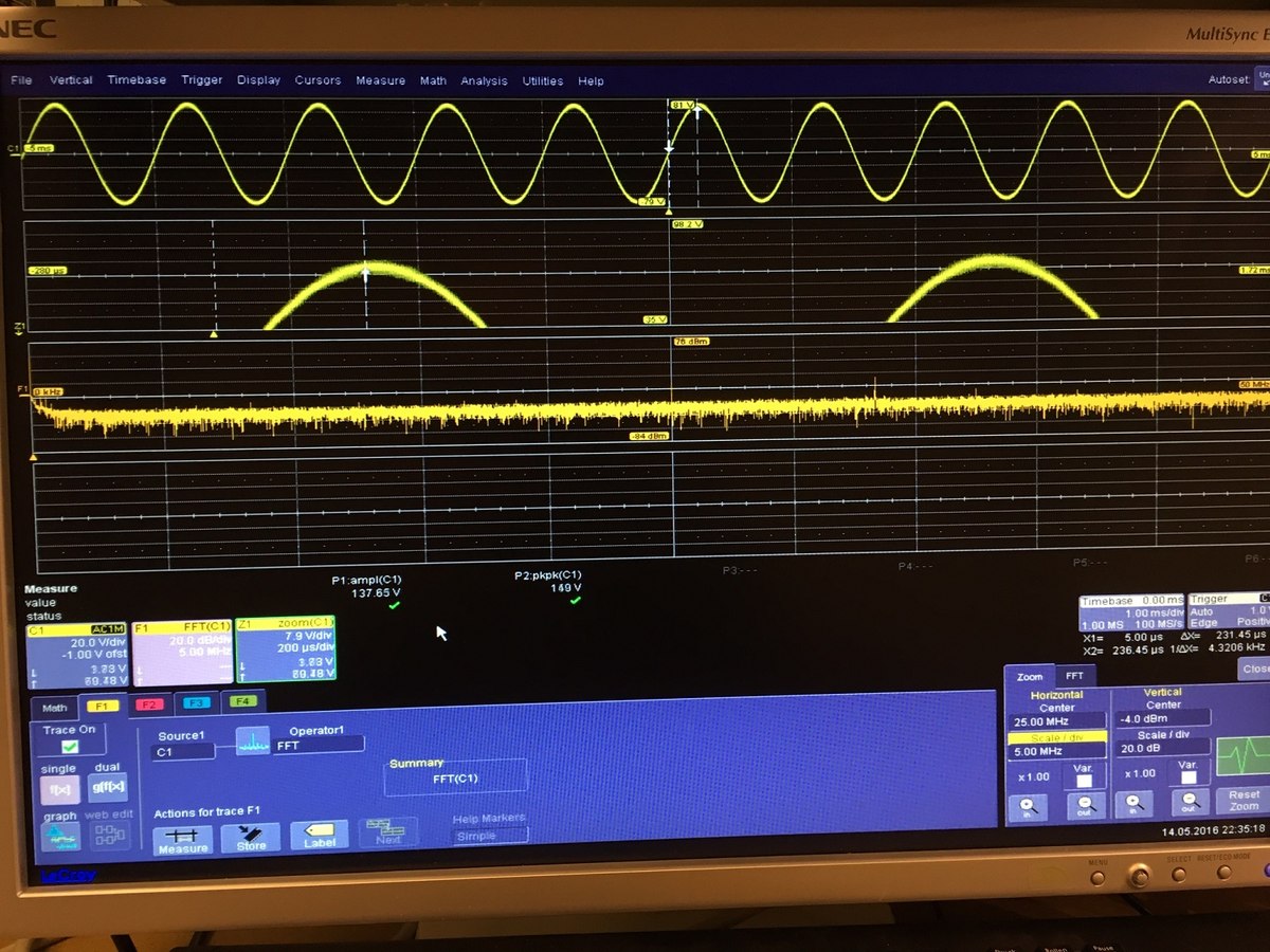

Ich muss sagen dass ich jetzt die letzten Tage sehr viel mit dem Oszi
gearbeitet habe und total begeistert davon bin! Zuvor mit einem Agilent
DSOX2002, was ich schon ziemlich geil finde aber mit dem LeCroy ist das
echt nochmal eine ganz andere Hausnummer!
Vor allem mit einem externen 22" Display und Maus/Tastatur wie im
Anhang... :)
