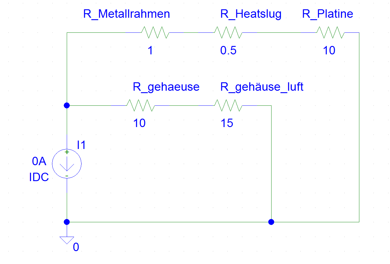

google wärmenetzmethode
https://www.google.de/url?sa=t&rct=j&q=&esrc=s&source=web&cd=1&cad=rja&uact=8&ved=0ahUKEwjsrfO_8NHMAhXC_SwKHZflDfgQFggcMAA&url=https%3A%2F%2Fwww.vde.com%2Fde%2Ffg%2FETG%2FExklusiv-Mitglieder%2F2005-etgkongress%2FETG%25200%2520Plenum%2FDocuments%2FMCMS%2F03.pdf&usg=AFQjCNFMzynDcrqdgDphm4GjqEPnZhJZcA&bvm=bv.121658157,d.bGg
Siehe Anhang. Man muss die Wärmewiderstände der einzelnen Komponenten
berechnen und passend zu einem Wärmenetz zusammenfügen. Die Wärmeleitung
von Festkörpern ist eher einfach, da braucht man nur die
Wärmeleifähigkeit, den Querschnitt und die Dicke.
Beim Wärmewiderstand zur Luft wird es schon deutlich schwieriger, hier
muss man Abstrahlugn und Konvektion berücksichtigen. Im Idealfall hat
man diese Werte schon von anderen leuten, die gerechnet UND gemessen
haben ;-)
Die Stromquelle ist die Wärmequelle mit einem bestimmten Wärmestrom (W).
Der Spannungsabfall über den Widerständen (K/W) ergibt die
Temperaturerhöhung gegenüber der Umgebungstemperatur (K).
