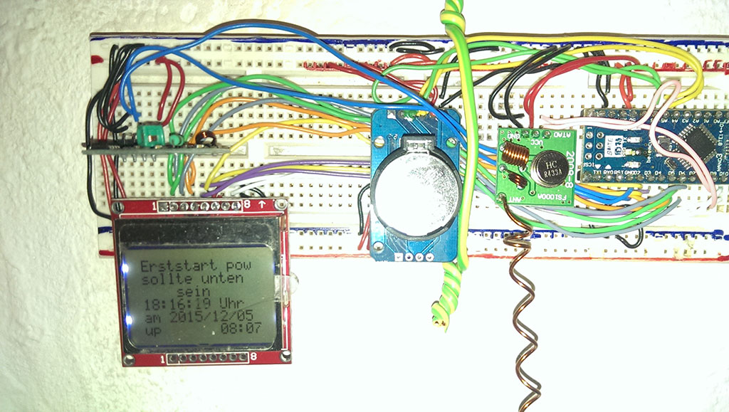

als ich "Intertechno Rolllädenschalter" las hatte ich gleich ein deja vu
ist gerade bei/von mir gebaut worden
RCswitch LIB Arduino
Sonnenauf- -untergangsberechnung nach GEO Koordinaten bei mir
RTC DS3231
LCD Nokia 5110
Taster
aber der nano328p ist nun knacke voll
Vorteil Arduino, kein OS welches abschmieren kann, keine wacklige SD
Lösung, keine Probleme bei power Ausfall
Abhilfe bei knappen Speicher mega2560 oder mighty mini 1284p
oder Berechnung und steuerung auf den PI o.ä. auslagern und nur die LIBs
am Arduino für LCD und Intertechno nutzen.

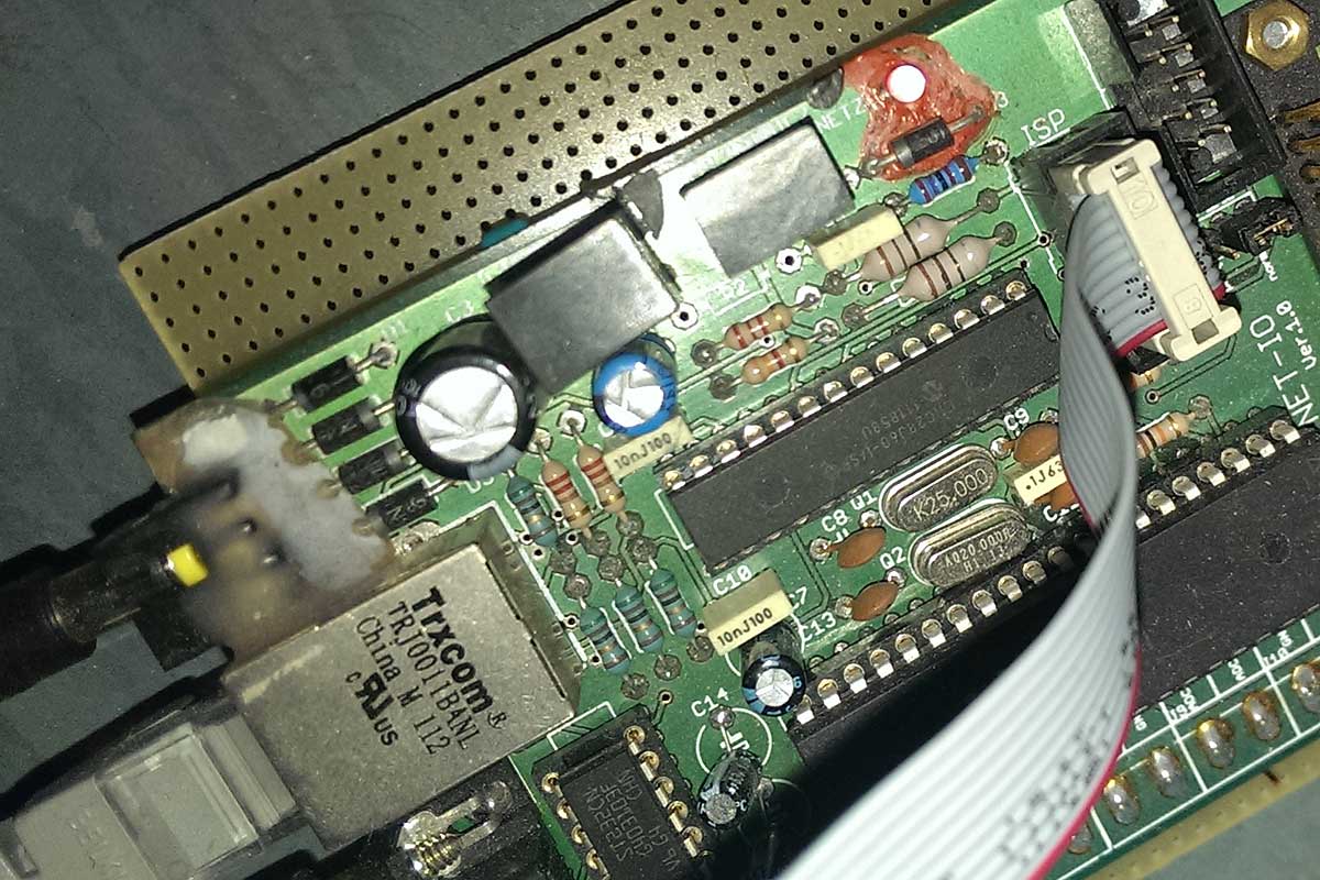

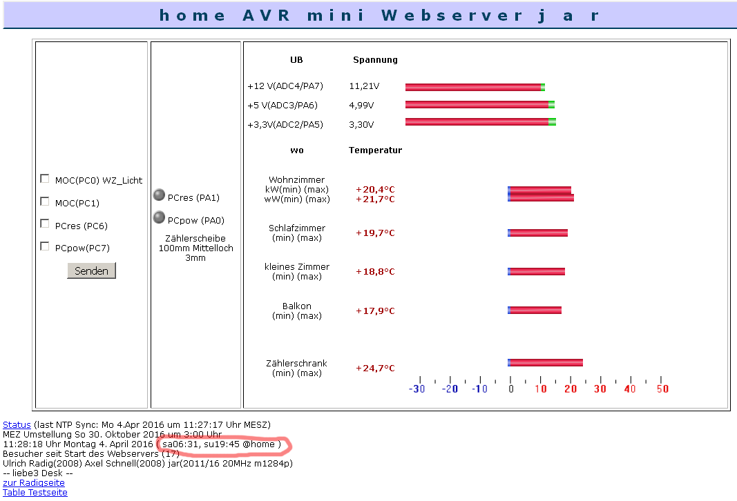

mein Webserver ist ein NETIO von Pollin erweitert mit m1284p, getuned
mit RECOM R785-1,0 und RECOM R78-333 gespiesen aus dem FB Netzteil
Da der ATmega 1284p mehr Speicher und 2 serielle schnitten hat soll der
später die Berechnung übernehmen, kann vom Web ferngesteuert werden und
gibt das dann auf den m328p mit Display und 433Funke abgesetzt raus.
Soweit bin ich noch nicht, der Prototyp sitzt auf dem Steckbrett, der
Rest muss erst entstehen.
