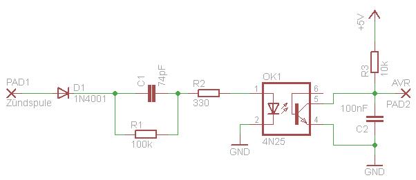

Anbei noch eine Skizze, was ich zusammengebaut habe (DSCN0828.jpg).
Wozu das Ganze:
Motorrad umzubauen, um eine kleine Feuershow veranstalten zu können,
fernab der Strasse
Ich gehe davon aus, dass der DZM einen f/U wandler haben muss, da die
Nadel via Spule betrieben wird.
Ich habe nun einige Thrads hier im Forum durchwühlt und habe keine
direkt brauchbare Schaltung gefunden.
Was wäre aber wenn ich:
Könnte ich das problem mit folgender Schaltung eliminieren
(Auskopplung)?
Kriege ich so die "Störungen" ev weg (Widerstand und Lötstellen werde
ich prüfen)?

von Mani W. (e-doc)
Dem Optokoppler würde ich einen Widerstand von 100K bis 1M
zwischen Basis und Masse spendieren...
Der C2(100nF) erscheint mir zu hoch...
D1(1N4001) sollte gegen eine schnellere mit weniger
Sperrstrom getauscht werden...
Woher hast Du den 74pF Kondensator?
Ja, ein Osszi würde Licht ins Dunkel der Signale bringen...
von Martin R. (marothen)
C2 werde ich in dem Fall mit einer Tieferen Kapazität (47nF) versuchen.
Die Diode könnte ich mit einer 1N4148 austauschen.
Den Kondensator von 74 pf habe ich noch nicht, dachte darüber 2
Keramikkondensatoren (47 und 22 pf) parallel zu nehmen, um die Schaltung
auf die "Schnelle" zu testen.
Den 1M Widerstand von Pin 6 an GND legen werde ich auch machen.
Zur weiteren Info:
Habe den Tacho mit einem 2 ten Reserve ausgetauscht und bei sind beim
Testen identisch.
Verbindungen habe noch nicht alle prüfen können (irgenwann muss man auch
noch schlafen... ;-).
Vorab schon vielen Dank für dei Tipps!

Noch eine weitere Frage (bin kein Experte):
Wenn ich die Optokoppler Schaltung mit 12 V ansteuern möchte, dann
müsster ich den R3 mit 22K versehen?
Die PAD 2 würde dann in den Eingang zum Tacho gehen.
Im Tacho ist ein uralter T8017A verbaut.
Die Nadel wird mit folgender Spannung angesteuert:
11000 U/min = 3.25 Volt
8000U/min = 2.35 Volt

von batman (Gast)
Und was soll das mit dem Optokoppler, warum schließt du den Tacho nicht
ganz normal an die Zündung an? Um welche Art Zündung geht es überhaupt?
