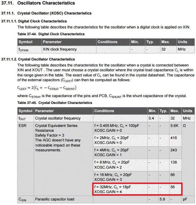

im Datenblatt eines SAM-Atmel Mikrocontroller steht
für ein 32MHz Quarz ein maximaler ESR bei SF(Safty Factor)=3
von 56Ohm und ein CL=18pF (siehe Anhang).
Das heißt, wenn ich einen SMD-Quarz wähle muss der
einen ESR < 56Ohm und einen CL=18pF haben um einen SF=3 zu erreichen ?
Ein SMD-Quarz z.B. die Bauform 2x1,6mm mit einem ESR = 80Ohm würde
hier nicht sicher Schwingen?
Was passiert wenn der Quarz einen CL=9pF hat?
Wie wählt Ihr euren Quarz aus ?
