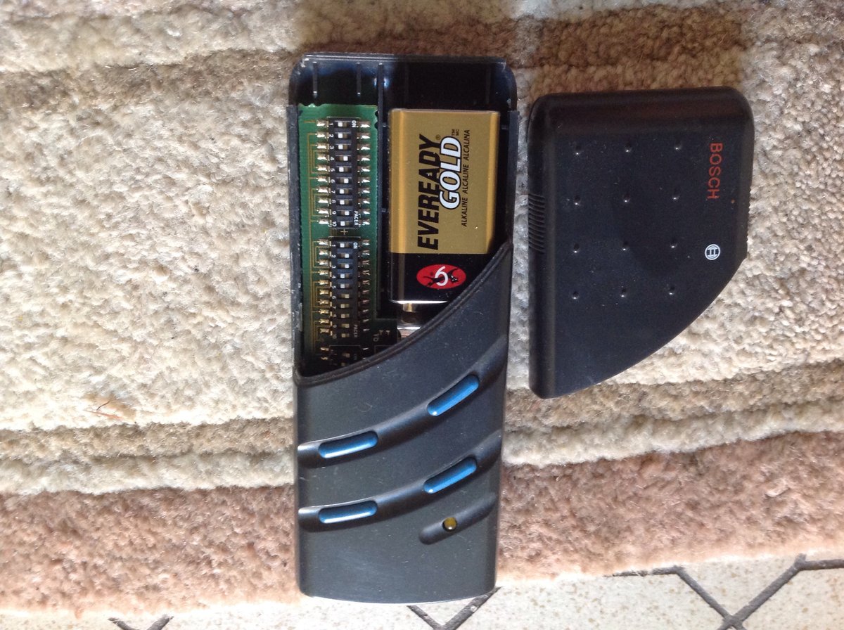

kann uns bitte jemand helfen?
Wir haben ein funktionierends elektrisches Garagentor, möchten aber den
klobigen, alten Handsender ersetzen.
Es wäre toll, wenn jemand einen Ersatz nennen könnte.
Zur Not auch Sender und Empfänger ersetzen, was aber einen Eingriff in
die Torsteuerung notwendig machen würde.
Am Sender sind zwei Schalterreihen mit jeweils 10 Stellmöglichkeiten und
ein kleiner Schalter mit 2 Stellmöglichkeiten.
Vielleicht wäre ein neues System auch sicherer ( da werde ich aber
wieder Sender und Empfänger tauschen müssen!?).
Das Bild habe ich mit einem iPad gemacht, ich hoffe es entspricht
dennoch Euren Forenregeln.
Danke,
E. Fest
Nur den Sender ? Nur Bosch.
Meist muss man den Relaisschaltkontakt des neuen Empfängers bloss an den
sowieso vorhandenen externen Tor-Auf/Zu-Taster anschlieesseen.
Wenn du mehr Geld ausgibst...
http://www.ebay.de/itm/Funkempfanger-Universal-Garagentorantrieb-2-Handsender-Funk-Empfanger-Garagentor-/222095553237
Die billigen
http://www.ebay.de/itm/Universal-Funk-Garage-Remote-Tur-Alarmanlage-Handsender-Fernbedienung-433-92-MHz/361512287390
lassen sich leicht duplizieren
http://www.ebay.de/itm/3X-Universal-Funk-Alarmanlage-Handsender-Garagentor-Fernbedienung-433-92MHz-Neu-/351485612741

die "teure" Variante scheint auch sicherer ( Rolling Code)??
Ist das leicht zu umgehen?
Vor 2 Jahren hat man mir einen neuen 5 er BMW rückstandslos gestohlen,
das scheint auch mit unsicherer Verschlüsselung funktioniert zu haben..
Hier ist auch gleich ein Gehäuse dabei. Muss nur noch die
Versorgungsspannung von der alten Anlage nutzen.
Hoffe das ist ein Relaisausgang.

Moderne Fahrzeuge können -austattungsabhängig- Garagentoröffner mit an
Bord haben. Von daher wäre es sinnvoll, einen zu dem eventuell bereits
verbauten Garagentoröffner kompatiblen Empfänger zu benutzen, oder den
vorhandenen Empfänger auf Eignung zu testen...
