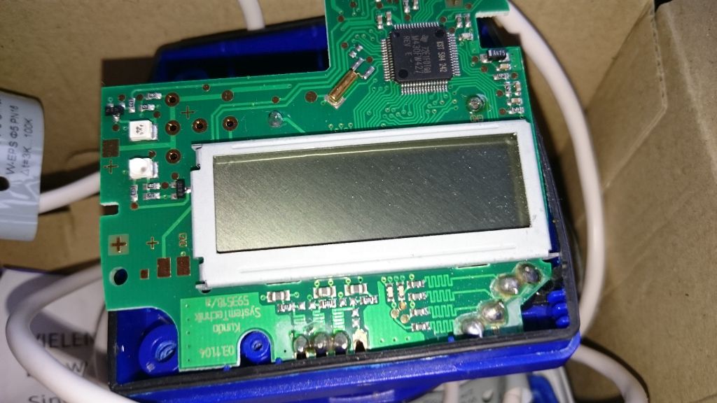

Ich habe hier einen alten Wärmemengenzähler - Kundo G20.
Ich würde gerne den Durchflussmesser für meine Solaranlage nutzen.
(Also auseinanderbauen, Elektronik, Temperaturfühler brauche ich nicht)
Ich hatte auf ein Flügelrad mit Magnet und Reedkontakt gehofft, aber
leider hat das Ding 3 Anschlüsse.
Laut Internet:
Der hydraulische Geber (Volumenmessteil) beruht auf dem
Einstrahl-Flügelrad-Prinzip. Die Abtastung
der Flügelradumdrehungen erfolgt unter Ausnutzung der elektrische
Leitfähigkeit des im Geber befindlichen
Wassers. Mehrere Elektroden sind im Wasser so angeordnet, dass ein
elektrisches Signal bei
der Flügelraddrehung abgeleitet werden kann.
Dieses patentierte, magnetfreie Abtastverfahren wurde kontinuierlich
weiter entwickelt. Eine Magnetitanhäufung,
die zur Blockierung des Flügelrades führen könnte, findet so nicht mehr
statt.
Weiss jemand wie das funktioniert / ob man das doch irgendwie auswerten
kann ?

Hast du doch weiter oben geschrieben. In der Kiste sind Elektroden so
angeordnet, dass sich die Leitfähigkeit zwischen ihnen bei Drehung des
Flügelrades ändert.
Oft wird für die Auswertung eine Brückenschaltung verwendet, damit die
Messung unabhängig von der absoluten Leitfähigkeit des Mediums ist.
> Elektronik ... brauche ich nicht
Die Elektronik wird u.a. genau die Funktion haben, die du brauchst,
nämlich die Ableitung eines sauberen, digitalen Pulses aus den
Elektrodensignalen.
Mit dem Wegschmeißen solltest du also nicht zu voreilig sein.

Ich habe es jetzt so verstanden, das zwischen 2 Elektroden der Leitwert
gemessen wird, und die Flügel des Flügelrades jeweils als Isolator
wirken ?
Anbei ein Foto, unten die 3 Lötpunkte in einer Reihe ist der Anschluss
zum Durchflussmesser - außer den 3 Widerständen und den 3 Kondensatoren
ist da nichts, also wird wohl alles direkt im Mikrocontroller
ausgewertet...
(Auf der Rückseite der Platine sind keine Bauteile)
Viele Grüße
Klaus
Gast #4576756
klaus schrieb:
> außer den 3 Widerständen und den 3 Kondensatoren ist da nichts
Doch, drei (sehr kleine) Spulen :)
Schau mal ins Datenblatt vom µC, es gibt welche mit eingebautem
Analogteil. Funktioniert die Platine noch? Dann besorg dir am besten ein
Oszilloskop und schau dir die Ansteuerung genau an.
Gast #4576840
Das Teil funktioniert noch, Oszi ist auch vorhanden
Habe mal im Datenblatt vom uC geschaut:
Scan Interface
The scan interface is used to measure linear or rotational motion and
supports LC and resistive sensors such as
GMR sensors. The scan IF incorporates a VCC/2 generator, a comparator,
and a 10-bit DAC and supports up to
four sensors.
Das Ganze ist aber wohl zu hoch für mich um "mal kurz" was zu basteln,
wird dann wohl doch ein anderer Durchflussmesser werden.
Grüße
Klaus
Gast #4577518
Eine Spule zeichnet sich dadurch aus, dass sie eine Flaeche
einschliesst, das ist bei den Maeandern nicht der Fall. Hier hast du
lediglich etwas leitungsinduktivitaet, aber von einer Spule wuerde ich
da nicht sprechen. Soll wohl eher Signallaufzeiten kompensieren.
Gast #4577721
Weißt du auch, wie das Oszi zu benutzen ist?
Das Interface hört sich doch eher harmlos an. Es kann sein, dass der
Sensor zur Vermeidung von Elektrodenoberflächeneffekten mit Pulsen/AC
arbeitet. Guck dir die Signale an, während du langsam am Rad drehst und
zeig mal.
