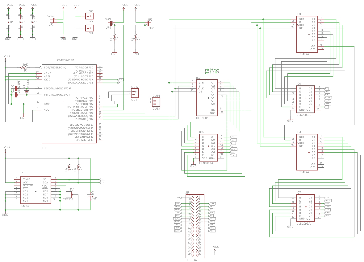

Hallo an alle, ich habe schon seit längeren ein WordClock Projekt verwirklicht. Die WordClock läuft rund um die Uhr. Von allen Worten bleiben die LEDs ganz, außer beim kürzesten Wort -> "TO". Hier wird immer das O kaputt. Liegt es daran, dass die LED zu viel Spannung abbekommt? Ich habe die LEDs parallel mit jeweils einem 1K Widerstand verbunden. Die Anode der LEDs habe ich zu einem Common Anode verbunden. Der MCU zieht dann den Pin des jeweiligen Wortes auf Masse. Wenn ich eine neue LED einbaue, dann hält diese 1-2 Tage und ist dann wieder kaputt. Wie könnte ich das beheben? Einen größeren Widerstand einbauen? Hier ein Link zu meinem Projekt: http://www.squirrel-crafts.com/main/index.php/diy/48-build-your-own-word2clock lg Nino

Nino K. schrieb: > Von allen Worten bleiben die LEDs ganz, außer beim kürzesten Wort -> > "TO". > Hier wird immer das O kaputt. Liegt es daran, dass die LED zu viel > Spannung abbekommt? Ich habe die LEDs parallel mit jeweils einem 1K > Widerstand verbunden. Teste den Widerstand mal..... Ich vermute, der hat deutlich weniger als 1K.
Werde den Widerstand mal nachmessen. Das ist ein guter Hinweis. Anbei noch der Schaltplan.

Ich denke, für diesen Fall brauchen wir ausnahmsweise keinen Schaltplan, da die Beschaltung der LED's auf der Webseite deutlich sichtbar dargestellt wurde. http://www.squirrel-crafts.com/main/images/images/diy/word_2_clock/05-led_adjustment/word2clock_018.jpg Wenn der TO wirklich 1k Ohm Widerstände verwendet hat, sollten die LED's sogar 24V vertragen, ohne kaputt zu gehen. Am Rest der Schaltugn wird es wohl kaum liegen, denn die wird mit 5V betrieben.

Anbei der Schaltplan für alle die kein Eagle installiert haben oder den Thread am Smartphone ansehen.
Ich sehe da keine LED die kaputt gehen könnte.

Nino K. schrieb: > Anbei der Schaltplan für alle die kein Eagle installiert haben > oder den Thread am Smartphone ansehen. Faszinierend! Wieder mal einer der Abblock-Cs nicht für nötig hält. Ein müdes C für 8 Käfer! Booooaaaaahhhh .....

Nino K. schrieb: > Anbei der Schaltplan Hatt ich nicht "gross" geschrieben? Die Texte sind teilweise nicht lesbar. Frickelfritze schrieb: > Wie wär's mit einem schönen grossen *.png, *.tif oder *.jpg?
Messe doch einfach mal den Strom durch die LED wenn du die austauschst. Oder besser mache mal ein Bild von deiner LED Verkabelung.
