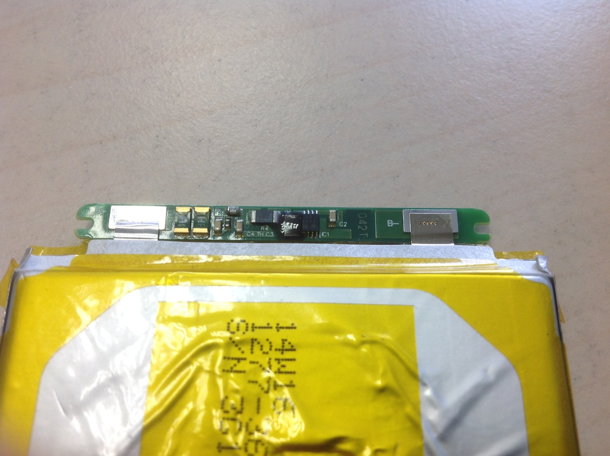

kann mir jemand sagen um welches IC (J2 402) es sich bei dem schwarzen 4
Beiner handelt?
Meine Suche war erfolglos- Ich gehe davon aus das es von Microchip ist,
das deren "m" zu sehen ist.
Es handelt sich um den Akku "Sony LIS1543ERPC" von einem Z2.
Freue mich auf Antworten.
Tim

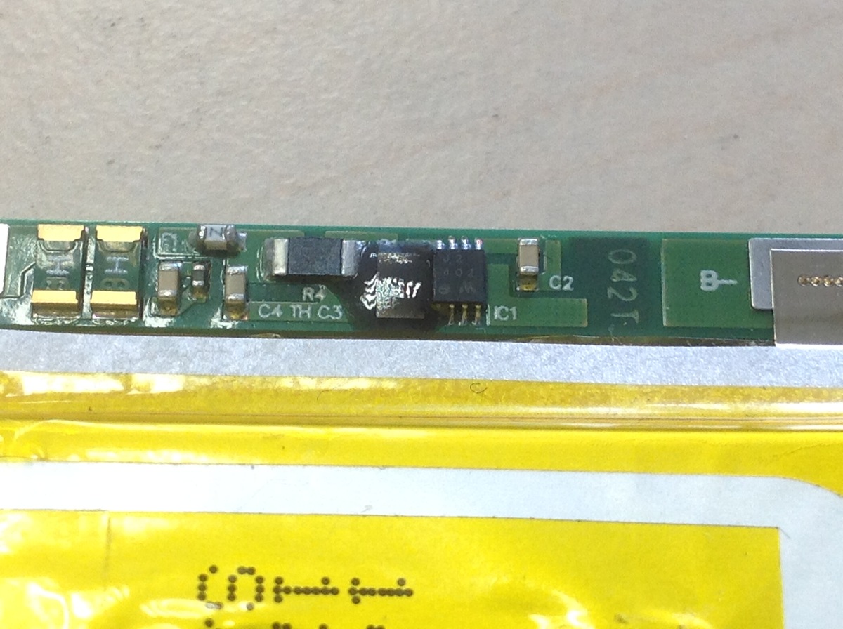

nein, dies ist das Microchip Logo.
Ich kann nicht erkennen das Pins verbunden sind.
Links neben dem IC ist etwas vergossen. Flach, silbern. Sieht etwas aus
wie ein Resonator.
Grüße
Was nicht heisst das dem nicht so ist. Gerade bei Sony hab ich schon
viele Custom Chips von vielen Herstellern gesehen zu denen rein gar
nichts zu finden war. Es würde mich nicht wundern wenn dieser dazu
gehört.

Dann würde ich nur noch wissen wollen was die 4 Anschlüsse bedeuten.
Beschriftet mit:
EB- TH CNT EB+
EB- -> Minus
EB+ -> Plus,
aber TH für Themperatur, aber CNT? Ich habe schon google bemüht, aber
leider nichts gefunden.
Kennt jemand zufällig diese Beschriftung?
Grüße
Tim
In dem von MaWin verlinkten Datenblatt könnte die Antwort stehen. Der
MM3645 ist von der Funktion und vom Package her sehr dicht dran, wenn er
nicht sogar der Gesuchte ist.
