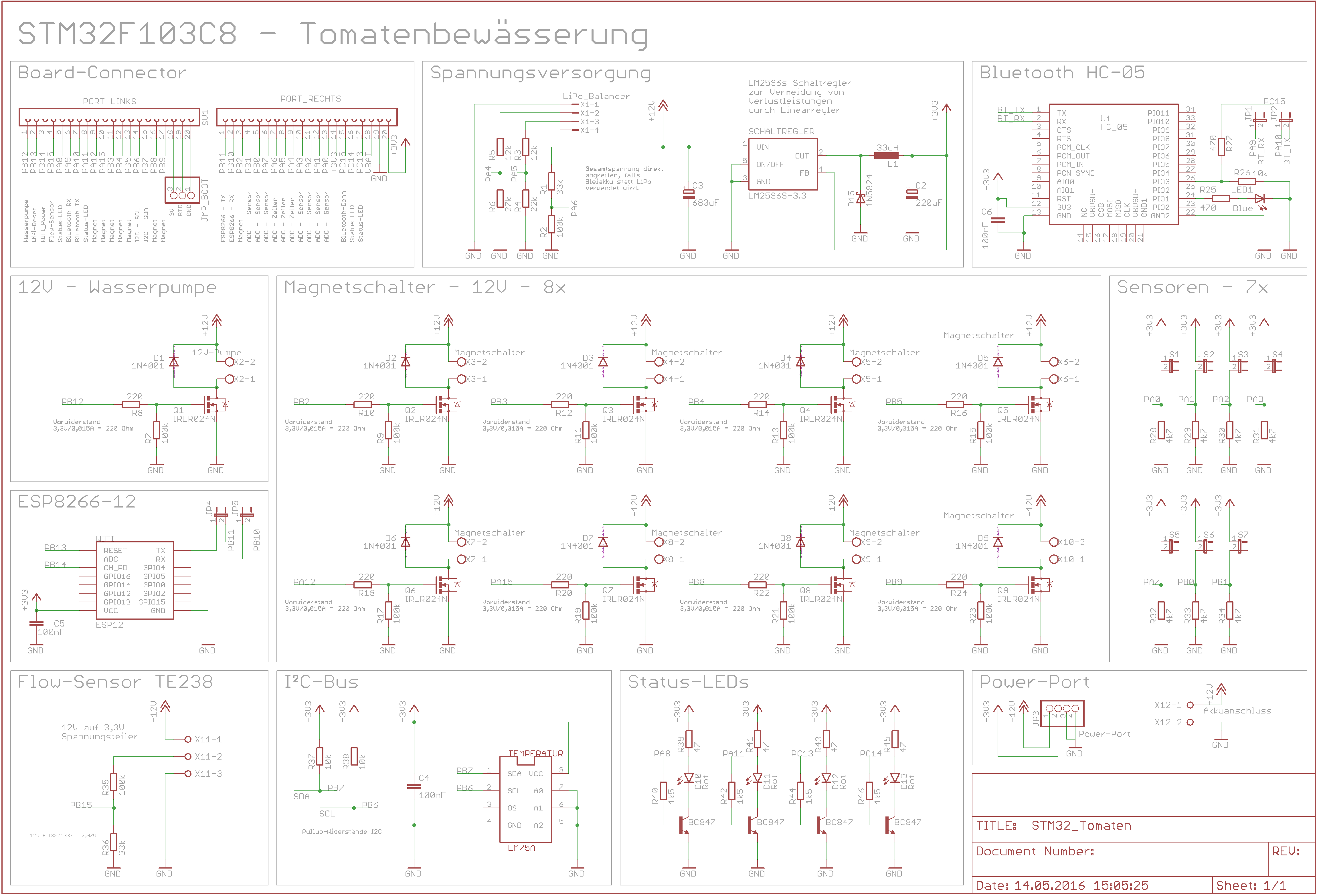

von Niine (Gast)
ich hoffe ich darf eure geballte Erfahrung ausnutzen und euch bitten
kurz über meinen Schaltplan zu schauen, bevor ich mit dem Board beginne.
Das Bild ist recht groß, sorry, das PDF eignet sich sicherlich besser
zum anschauen.
Mit dem ganzen würde ich gern bis zu 8 Tomatentöpfe bewässern :-)
Es soll auf ein STM32F103C8 DevBoard gesteckt werden, daher oben links
die Connections.
Ansonsten gibt es eine 12V Pumpe, einen Durchflusssensor (12V), 7x
Feuchtigkeitssensoren für die Erde (Poti bis 10kOhm) und 8
Magnetschalter (12V), sowie 5 Status-Leds und einen
I2C-Temperatursensor.
Weiterhin noch einen HC-05 Bluetooth und ein ESP8266-12 Board für die
Kommunikation nach außen.
Gepowert wird alles per 10W Solarpanel mit Bleiakku (evtl Lipo, wenn ich
das mit dem Ladechip hinbekomme). Deswegen die Möglichkeit die Zellen
bis 3S zu überwachen, oder eben nur den Bleiakku.
Ich würde mich sehr freuen, falls Ihr Fehler findet. Für Vorschläge bin
ich natürlich auch offen :-)
Vielen lieben Dank,
Niine

Ach ich sehe, das PDF geht. Sieht soweit gar nicht schlecht aus. Überall
Abblock-Kondensatoren sind gut. Der IRLR024 könnte bei 3,3V etwas eng
werden mit dem RDSon, weil der auf 5V geratet ist. Wenn die Pumpe nur
1-2A zieht, sollte aber auch das passen.
Die Pumpe ist mit 1,4A bei 12V angegeben, ich denke das passt. :)
Vielen Dank für deine Hilfe!

Niine schrieb:
> ... daher oben links die Connections.
Du darfst gerne "Anschlüsse" zu den Dingern sagen.
Das versteht hier jeder ;-)

Servus,
>The GPIOs (general-purpose inputs/outputs) can sink or source
>up to ±8mA, and sink or source up to ±20mA (with a relaxed VOL/VOH)
>except PC13, >PC14 and PC15 which can sink or source up to +/-3mA.
>When using the GPIOs >PC13 to PC15 in output mode, the speed should
>not exceed 2 MHz with a >maximum load of 30 pF.
Und man sollte den max. Strom Iss auch noch berücksichtigen. Steht alles
hier geschrieben:
http://www2.st.com/content/ccc/resource/technical/document/datasheet/33/d4/6f/1d/df/0b/4c/6d/CD00161566.pdf/files/CD00161566.pdf/jcr:content/translations/en.CD00161566.pdf
PA0 ADC dazu gibt es etwas in Errata zu lesen. Wenn alles passt dann
auch gut.
I2C Bus 100k?
Vielleicht hast du bald frische Tomaten im Topf.
> hier geschrieben:
> http://www2.st.com/content/ccc/resource/technical/...
Oh, damit zielst du auf die LED´s ab, richtig?
3mA ist da natürlich schlecht. Also sollte ich diese kleinen LED´s extra
per Transistor schalten?
> auch gut.
Ich finde dazu nichts :-( Geht es darum, weil es der Wakeup Pin auch
ist?
> I2C Bus 100k?
Wow, da hatte ich vergessen nach dem kopieren den Wert zu ändern.
Hab es auf 10k geändert. Danke!
Danke für deine Hilfe, aSma!

von aSma>> (Gast)
Jep.
>> auch gut.
> ist?
http://www.st.com/st-web-ui/static/active/jp/resource/technical/document/errata_sheet/CD00190234.pdf
S.13.

von IS P. (isp)
Was mir jetzt nur so auf die Schnelle aufgefallen ist:
Der LT1763 ist nach meiner Auffassung kein Schaltregler...

von Sebastian S. (amateur)
Bist Du Dir sicher, dass Dein Längsregler nicht sehr bald zu keuchen
(500 mA) anfängt?
Außerdem hab ich Probleme mit dem Lesen. Der LT1763 hat's nicht so mit
dem Schalten...
Und wie von anderer Seite bereits erwähnt: I²C und 100K - man kann's
auch übertreiben.
von Niine (Gast)
aSma>> schrieb:
> S.13.
Danke, gefunden :-) Ich denke das passt so. Die LEDs werd ich natürlich
ändern, das geht ja so nicht...
Gerhard O. schrieb:
> Darüber ließe sich Bändeweise diskutieren. Trotzdem finde ich aber, daß
> man bei einem solchen Projekt in allerlei Disziplinen viel lernen kann.
Genau darum geht es mir. Bevor ich irgendwann mal darüber nachdenke mit
Projekten etwas verdienen zu können, mag ich ausreichend Erfahrung
sammeln und viel professioneller werden.
Hier kann ich sehr viel anwenden und lernen. Platinenentwicklung, C
Programmierung, Solarpanel, Solidworks 3D Entwicklung bis hin zu
PHP/MySQL und Android App (vll auch mal iOS) Entwicklung.
> keuchen (500 mA) anfängt?
Die grossen Sachen hängen ja alle an 12V, allerdings mit dem ESP (Peak
bis 350mA) und dem Bluetooth und dem Rest könnte das schon argh knapp
werden.
Was würdet ihr mir für einen Schaltregler für die 12V auf 3,3V
empfehlen? Mit max 1A sollte da genügend Puffer sein.
Viele Grüße und besten Dank,
Niine

Ich hab den Schaltregler und die LED´s angepasst.
Passt es mit den LED´s und dem Vorwiderstand vom Transistor so? Da bin
ich mir immer etwas unsicher...
Vielen Dank für eure Hilfe. Das ist sehr wertvoll.
Grüße,
Niine

von aSma>> (Gast)
http://www.leds.de/Widerstandsrechner/
5-8 mA reichen meistens dicke aus. Je nachdem wie der Transistor
durchschaltet, so würde ich mit einen Amperemeter den Strom messen und
den Vorwiderstand anpassen.
Es muss ja einserseits im Sonnenlicht? sichtbar sein und andereseits
wenig verbrauchen.
PS: 2 Transistoren kann auch sparen.

von Martin S. (sirnails)
Niine schrieb:
> aSma>> schrieb:
>> Ebay-Artikel Nr. 400571751267
> Ja, denn kenn ich sogar schon. :-)
Wieso LED´s?
1) Im Deutschen gibt es keinen Apostroph in der Mehrzahl oder Genitiv!
(siehe Deppenapostroph).
2) Im Deutschen ist der Apostroph kein accent aigu.
3) Selbst wenn man es aus der englischen Schreibweise übernimmt, ist es
genauso falsch. Es gibt im Englischen keinen Apostroph in der Mehrzahl!
2V fallen über die LED ab, 0,3V über den gesättigten Transistor -> 3,3V
- 2V - 0,3V = 1V. Der Strom durch die LED sind typischerweise 20mA R = U
/ I = 50 Ohm.
Ic = Beta * Ib -> ib = IC / Beta = 20mA / 10 = 2mA.
Ube = 0,7V => 3,3V - 0,7V = 2,6V.
Rb = 2,6V / 2mA = 1,3kOhm.
Ob der Rechenweg das richtige Ergebnis bringt, hängt von deinem Beta und
deiner LED ab. Das musst Du anpassen auf Deine von Dir ausgesuchten
Typen.
Vergiss allerdings nicht, dass die Verstärkung in der Sättigung rapide
einbricht.
Warum außerdem PNP Transistoren?
> wenig verbrauchen.
Dann muss man ultra-high efficiency LEDs einsetzen (auch ultra-low
current genannt).
von Niine (Gast)
Martin S. schrieb:
> Wieso LED´s?
Völlig richtig, ich werd es mir umgewöhnen ;)
> / I = 50 Ohm.
Danke, der Rechenweg ist einleuchtend. Ich hab die Werte geändert.
Der LED Vorwiderstand passt ja dann auch etwa mit 47Ohm, da die LED ja
etwas mehr als 2V verbrauchen.
Es waren doch die BC547, also NPN?! Hab es nochmal durch die
SMD-Variante BC847 getauscht.
Besten Dank aSma und Martin!
Gruß, Niine
von IS P. (isp)
Richtiger Transistor, falsches Schaltzeichen.
Kleine Eselsbrücke: PNP = PfeilNachPlatte ;)

Du solltest Dir nochmals die FETs für die Magnetschalter zu Gemüte
führen....
So wird das nix.
MiWi
> führen....
> So wird das nix.
Ich setz mich mal dran und versuche den Fehler zu finden :)
Viele Grüße,
Niine

von Niine (Gast)
MiWi schrieb:
> Du mußt schon ziemliche Tomaten auf den Augen haben wenn Dir beim
> direkten Vergleich Datenblatt vs. Schaltplan der Unterschied nicht recht
> schnell auffällt...
Ich glaub ich seh rot... ;-)
Geprüft hab ich:
- Im Datenblatt gibt es kein Beispielschaltplan, von daher gibts da ja
nicht zu vergleichen.
- V_DDS mit 55V sollte ausreichend sein
- I_D mit 17A auch.
- V_GS_th mit 2V sollte für die 3,3V auch ausreichend sein.
   --> Hab ich den Vorwiderstand falsch?
- Das Schaltzeichen sollte richtig rum sein.
- Im Vergleich mit: https://www.embeddedrelated.com/showarticle/77.php
  ist der Widerstand nach GND vor dem anderen, das sollte aber egal
sein?!
- Freilaufdiode für den Magnet ist auch da.
Gibst du mir bitte noch eine Richtung vor, MiWi?
Viele Grüße :)
von MiWi (Gast)
Niine schrieb:
>> schnell auffällt...
sag ich ja, Tomaten und so.
> Geprüft hab ich:
damit wir vom gleichen dAtenblatt reden:
http://www.irf.com/product-info/datasheets/data/irlr024n.pdf
Und da ist ein - recht brauchbares  - Schaltplansymbol, das auch im Rest
der Welt als N-Fet verstanden wird.
richtig
> - I_D mit 17A auch.
richtig
ja
paßt schon, ist bei Deiner Anwendung relativ egal, für Schaltfrequenzen
ab mehr als 200Hz würd ich was anderes machen.
ich beziehe mich auf Deinen letzten Schaltplan
https://www.mikrocontroller.net/attachment/293317/STM32_Tomaten.pdf
und da kann ich nur sagen: bist Du dir da wirklich sicher?
> sein?!
richtig
richtig
jetzt findest Du es sicher selber....
und dann - schleunigst fixen und einen neuen Plan hier einstellen, damit
da keine blöden Fehler passieren.
von Niine (Gast)
Nee, eher mit max 0,0167 Hz denk ich. :-D
> ...jetzt findest Du es sicher selber....
Ahhhhhh :-) Es war ein P-Channel Mosfet. Aber der IRLR024N ist ja ein
N-Channel Mosfet und das Schaltzeichen war falsch. Bei der Pumpe dann
genauso.
Hab es geändert. Die aktuellste Version ist im Anhang. Ich denke damit
kann ich mich nun an das Board begeben :)
Vielen lieben Dank MiWi, das war bisher niemandem aufgefallen.
Viele Grüße,
Niine
von MiWi (Gast)
Niine schrieb:
> genauso.
Bingo!
....bei dem Wetter hast eh noch Zeit bis das gießen nötig wird.
.... der Ledstrom ist immer wichtiger....
wie kommt es daß die Libs, die Du benutzt so... verkehrt sind?
denn mit den pnp/npn war da auch was.
PS - I2C mit 10k Pullup könnte Probleme machen, 4k7 sind IIRC normal.
PPS: Verpolschutz & Sicherung (Polyfuse?) beim Powerport?
Denn wenn es irgendwo einen Kurzschluß gibt (und wenn Du die Verkabelung
ebenso lässig machst wie die Schaltpläne dann erwarte ich die) und Dein
Akku anschieben kann dann rummst es - je nach Akku - durchaus auch
heftigst. Du solltest also irgendwo eine Sicherung vorsehen, die einen
durchgehenden Akku verhindert.
Grüße
MiWi
von Patrick A. (Gast)
mal ne Frage am Rande. Mit welchem Programm zeichnet ihr die
Schaltpläne. Sieht sehr übersichtlich und sauber aus?
Schönes Wochenende noch!
von MiWi (Gast)
Patrick A. schrieb:
> Hallo zusammen,
mach das pdf auf, schau Dir die Eigenschaften vom pdf an und Du weißt es
bei diesem Schaltplan.
MiWi
von Niine (Gast)
Da hatte ich wohl den falschen ausgewählt, weil ich meinen direkt nicht
gefunden hatte. 2x :-/
Das habe ich direkt aus dem Datenblatt des Temperatursensors (Seite 14):
http://www.nxp.com/documents/data_sheet/LM75A.pdf
Meinst du 4k7 ist sicherer?
Zur Sicherung hab ich ein 16V 3A Polyfuse (RGEF500) gewählt und nach den
Akkuanschluss gemacht. Und zum Verpolschutz eine Diode nach den
Akkuanschluss zur Masse.
Das hatte ich so gelesen, habe damit aber keinerlei Erfahrung. Ist das
okay so?
Danke, der erste der mich je für einen Schaltplan gelobt hat :-D
Gemacht ist es mit Eagle.
Die Struktur mit den Blöcken (Einfach beim Zeichnen von den Linien oder
Text oben den Layer "97 Info" auswählen) habe ich mir mal bei einem
LPC-Development-Board-Schaltplan abgeschaut. Ich finde das recht
übersichtlich.
Und dann immer die Verbindungen gleich benennen, manchmal sucht man zwar
nen bisschen, aber bleibt übersichtlich. Und es besteht die Gefahr, dass
man manche Anschlüsse mehrmals vergibt, deswegen habe ich mir Links oben
bei den Ports immer druntergeschrieben, welche ich schon vergeben habe.
Viele Grüße,
Niine
von MiWi (Gast)
Niine schrieb:
Ich weiß nur, daß lt. Spec V2.1 aus dem Jahre 2000 bei 10k maximal 70pF
Buskapazität zulässig sind wenn es ein Standardbus ist (und die 70p sind
schnell erreicht).
Bei 4k7 steigt die zulässige Buskapazität deutlich. Da das alles aber
auch sehr von der Busgeschwindigkeit abhängt kann ich Dir nur insofern
antworten: ja, 4k7 sind sicherer. Aber wie unsicher 10k sind siehst Du
erst wenn das Layout vorliegt.
> okay so?
Schau Dir die Datenblätter von der gewählten Polyfuse an. Und dann das
von der Diode.... Nun denk ein bischen nach und dann kommt Dir da sicher
auch sehr schnell was spanisch vor?
iaW: so geht das nicht, finden darfst Du es selber.
Stimmt, der ist schon gut brauchbar.
> Viele Grüße,
> Niine
von spess53 (Gast)
Hi
Willst du damit einen grünen Daumen ersetzen?
MfG Spess
von Niine (Gast)
MiWi schrieb:
> Da das alles aber
Okay, dann nehm ich lieber 4k7.
> von der Diode
Mir fällt auf, dass der Hold-Strom bei der RGEF bei 80°C nurnoch 45% vom
Max ist. Was nurnoch 2,25A wären. Wenn das Gerät Sonnenlicht bekommt,
könnten unter Umständen vll da schon 80°C mal drin sein... Also würde
ich eher ein RGEF1000 wählen.
(Quelle:
http://www.mouser.com/ds/2/418/NG_CS_CLP00011_A_CLP00011-740539.pdf)
Aber vermutlich wolltest du nicht darauf hinaus...
Die Diode lässt 1A bei 0,9V Spannungsabfall durch, wenn ich den Akku
verpolt anschließe.
Willst du darauf hinaus, dass der Polyfuse bei dem Verpolungsfall nicht
hochohmig wird, weil zuwenig Strom fließt und ich deshalb eine andere
Diode nehmen sollte?
Durch konstantere Bewässerung verbessern :)
Viele Grüße,
Niine
von MiWi (Gast)
Niine schrieb:
> MiWi schrieb:
>> Da das alles aber
>> von der Diode
> (Quelle:
wenn Du das Ding in die Sonne stellst... dann mach das Gehäuse weiß und
das Thema ist erledigt.
richtig
> verpolt anschließe.
Ich bin erstaunt über Deine kruden Gedanken....
Wenn die Polyfuse bei 3A abdreht (was sie nicht macht, die geht erst bei
4 bis 5A  in den hochohmigen Zustand, schau im Datenblatt nach) - was
macht dann eine 1A Diode... vor allem bis dahin?
MiWi
von Niine (Gast)
Ich denke bis dahin geht sie in Rauch auf...
Also nehme ich eine die mehr Ampere aushält.
In der Diodenübersicht fand ich in Platzsparend nur die SB540 bis 5A.
Das sollte reichen, oder?
Wo wir gerade dabei sind. Die 12V Pumpe zieht auch bis 1,4-1,5A. Reicht
die Freilaufdiode mit 1A dann, eher lieber nicht, oder?
Vielen Dank für deine Hilfe :)
Gruß,
Niine
von MiWi (Gast)
Niine schrieb:
 "sollte" passen. Aber wenn Du Platz hast - klatsch eine 10A-Diode
hinein, TO220 oder so, die ist robust genug... und ja, ist
überdimensioniert aber da auf knirsch zu arbeiten ist mM nach bei einem
Einzelstück unsinnig. Und da Du da einige Zeit im Bastelmodus sein
wirst... eh schon wissen....
S3M  (3A) wenn Du sie in SMD nutzen willst 1N5408 bedrahtet.
S1M für die 1A-Dioden in SMD, das sind die 1N4007-Äquivalente
Viel Glück, ich denke es sollte funktionieren und auch halbwegs
basteltauglich sein.
Vlt stellst Du Platine & Code hier ins Forum wenn Du das fertig hast,
geben und nehmen und so... (...ich gieße sie oldscholl mit dem
Gartenschlauch oder wenn ich nicht da bin - meine Nachbarn)
MiWi
von Niine (Gast)
Du hast vollkommen recht, hab ich genommen.
Super, SMD ist prima, hab das auch getauscht.
Mach ich sehr gerne, da das ganze Projekt ja auf lernen ausgelegt ist,
werd ich das komplette System mit App und Co. dann als Open-Source
veröffentlichen, damit es sich jeder nachbauen kann, der es cool findet.
Für dich löte ich dir sogar eine Platine zusammen, wenn du mal nichtmehr
mit dem Gartenschlauch gießen magst ;)
Vielen lieben Dank noch einmal für deine riesige Hilfe, MiWi. Es hat mir
sehr geholfen und nur durch Leute wie dich lebt doch so ein Forum erst
richtig. Danke!
Ich mach mich dann mal Richtung Platinendesign. Im Anhang der endgültige
Schaltplan.
Viele Grüße,
Niine

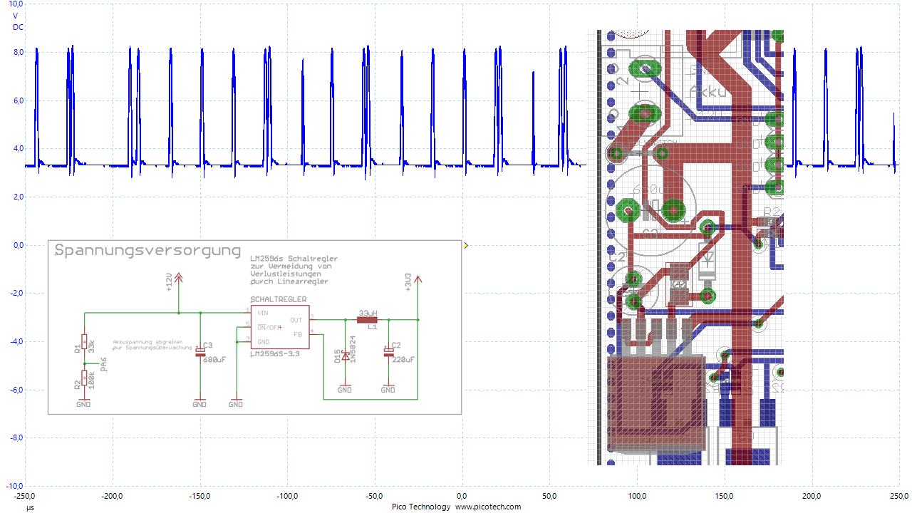

von Niine (Gast)
ich habe das Board nun bekommen, allerdings gibt es irgendwie einen
Fehler mit dem Spannungsregler...
Die 33uH Induktivität fängt nach kurzer Zeit an zu qualmen.
Mit dem Oszi hab ich die Spannung mal gemessen und es kam ein etwas
eigenartiger Verlauf raus.
Die 8V Spannungsspitzen sind ja sicherlich nicht normal...
Hat jemand von euch eine Idee was falsch sein könnte oder schonmal so
eine Erfahrung gemacht?
Im Anhang hab ich den Spannungsverlauf und den Teil vom Board mit der
Schaltung.
Vielen lieben Dank,
Niine
von Hubert G. (hubertg)
Sieht nach einem nicht geeignetem L aus.
Was hast du da verwendet?
von Niine (Gast)
Diesen habe ich verwendet:
http://eu.mouser.com/ProductDetail/TDK/NLV32T-330J-PF/?qs=3POhL7GGTOgf7PK4dfkHeQ%3d%3d
Aber jetzt wo du es sagst. Dort steht:
Maximum DC Current:  70 mA
...Das ist dann wohl das Problem, oder? Insgesamt zieht das alles wohl
bis 500mA
Danke,
Niine
Mit größter Sicherheit.
Du solltest eine nehmen mit etwa 1A.
Von Coilcraft wäre das zumindest DO3308
