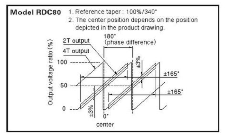

Wenn ich die Beschreibung richtig verstehe, sind das quasi 2 Potis in
einem,
welche um einen bestimmten Winkel versetzt sind.
Als Spannungsteiler verwendet werden also immer zwei Spannungen
geliefert.
Ich stelle mir das so vor, wie die Sinus und Cosinus Funktionen, also
etwas (wie viel auch immer) versetzt.
Wenn jetzt beide Ausgänge verbunden werden, ergibt sich doch in etwa so
etwas:
http://www.mathematische-basteleien.de/sinus21.gif
Nur das sich die Spannungen natürlich nicht addieren,
sondern ein Ausgleichsstrom zwischen beiden Potentialen fließt.
Aber wie sieht dann die resultierende Funktion aus?
Und ergibt sich für jede Winkelposition ein eindeutiger Spannungswert?

ich habe kurz die Datenblätter angeguckt. Es handelt sich hierbei um
einen Encoder ohne Rastpunkte und Drehbegrenzung. Die Auflösung beträgt
30ppr, deshalb auch die 3° Toleranz. Als Ausgang kriegt man eine
Spannung (10k).
Für mich sieht es danach aus, als ob die Spannung nicht stetig ist und
eine Sprungstelle hat (siehe Bild).
Frage einfach beim Verkäufer nach.

Lt. Datenblatt hat der RDC80 zwei Ausgänge.
Auch dein Bildausschnitt zeigt doch zwei Spannungen, um 180° versetzt.
Jetzt wieder die Frage, was passiert, wenn ich diese beiden Spannungen

Bei einen einzelnen Poti ohne Drehbegrenzung entsteht bei der
Unstetigkeitstelle ein Kurzschluß.
> zusammenlege und dann gegen GND messe?
Du musst beide Spannugen getrennt mit je einem AD-Wandler auswerten.
Dann kannst Du jede beliebige Stelle ohne Unstetigkeit daraus errechnen.

Das "Doppel-Poti" aka RDC80 soll an einen ESP angeschlossen werden
und dieser hat nur einen analogen Eingang.
Und die Idee mit dem Zusammenlegen der beiden Ausgänge wäre die
einfachste Möglichkeit einen eindeutigen Wert für jede Position zu
bekommen.
Wenn das funktioniert.
Das mit dem Kurzschluss ist mir bewusst, aber dagegen könnte man,
bzw. muss man in jedem Fall noch einen Widerstand zur Strombegrenzung
hinzufügen.
Einen Multiplexer möchte ich aufgrund des beengten Raumangebotes ungern
einbauen.
Wenn es zwei einzelne analoge Sensoren wären, könnte man die Spannung
für die Sensoren einzeln schalten und mit einer Diode hinter jedem
Sensor verhindern, dass der Strom die falsche Ausfahrt nimmt.
Etwas aufwändiger, aber vielleicht auch etwas kompakter könnten auch
zwei Transistoren den Weg für die Spannung zum analogen Eingang
freischalten.
