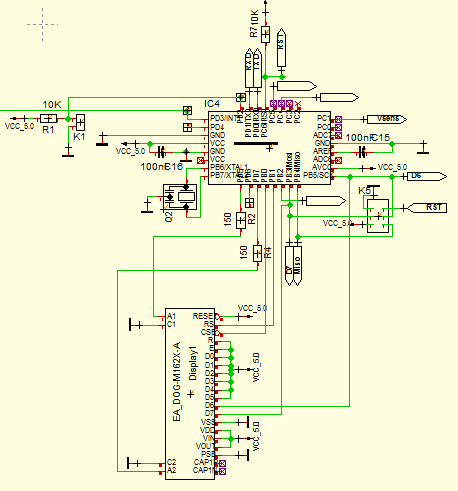

ich habe schon seit einiger Zeit das Problem, dass das Programmieren
meiner Atmega168-Schaltung (AVR-Studio4 + avr_gcc) mittels ISP
(AVRISP_mkII oder auch mit AVR_Dragon) nur sehr unzuverlässig
funktioniert, d.h. an machen Tagen geht es gar nicht, den nächsten Tagen
stecke ich es an, und der µC lässt sich problemlos programmieren.
Als Fehlermeldung kommt nach "Setting mode an device parameters..OK!"
das "Entering programming mode...FAILED!.
Die grüne LED am mkII für die Stromversorgung leuchtet grün, die
Spannung kann auch abgelesen werden.
Es muss irgendetwas mit dem SPI-Dog-Display, dass ja auch am ISP
dranhägt, zu Tun haben. Anbei habe ich auch den Schaltplan angefügt. K5
ist der 6-polige ISP-Adapter.
Kann das Display das programmieren des Display negative beeinflussen ?
Entnehme ich das Display aber aus der Fassung, funktioniert es aber auch
nicht.
Ich weiß nicht mehr weiter, vielleicht hat jemand nen Tip ?
Danke,
Michael
von Frickelfritze (Gast)
- Der Schaltplan ist grausam, wie soll sowas funktionieren
- dein Prozessor hat keine Stromversorgung
  (vom AVR ISP darfst du keine Versorgung erwarten)
- Ein Vcc Pin des Prozessors ist nicht ageschlossen
- nicht alle Vcc Pins haben ein Abblock C
- ob du wirklich einen Quarz mit internen
  Lastkapazitäten hast wage ich zu bezweifeln. Ggf.
  würden die entsprechenden Cs fehlen ....
von Michael (Gast)
Der µC hat doch eine Stromversorgung von 5V über Vcc, oder ?
Stimmt, aber muss wirklich jeder angeschlosen sein ?
Stimmt auch, AVCC hat keinen, aber daran kann's doch auch nicht liegen.
Der Qaurz ist nicht bestückt, ich verwende den internen Takt

Ich habe einen 100nF an AVCC eingebaut und VCC (Pin6) mit der
Stromversorgung verbunden, leider funktioniert es immer noch nicht.
von Cube_S (Gast)
Ich würde dem CS einen externen Pullup verpassen, sonst könnte sich das
Display in der Programmierphase angesprochen fühlen und
dazwischenfunken.
Michael schrieb:
> mit der Stromversorgung verbunden,
Ich sehe keine Stromversorgung.
Stelle den ISP Clock auf maximal 125KHz.
von Michael (Gast)
VCC_5.0 ist mit einen anderen Teil der Schaltung mit einer
Stromversorgung verbunden. Die liegen auch stabil an.

von Peter D. (peda)
Den Schaltplan bitte noch kleiner, mit der Lupe kann ich noch was
erahnen.
An /CS fehlt der Pullup.
von Michael (Gast)
Ah,O.K., an CSB des Displays ? 10k auf Vcc ?

von Hans (Gast)
Ohne das Display zu kennen, aber wenn die Pins A1 und A2 für die
Hintergrundbeleuchtung gedacht sind, wird das sportlich über GPIOs.
von Michael (Gast)
A1 und A2 sind für die Hintergrundbeleuchtung, aber bei 150Ohm
Vorwiderstand habe ich doch nur einen Strom von 33mA. Das ist doch kein
Problem für den Port, oder ?
