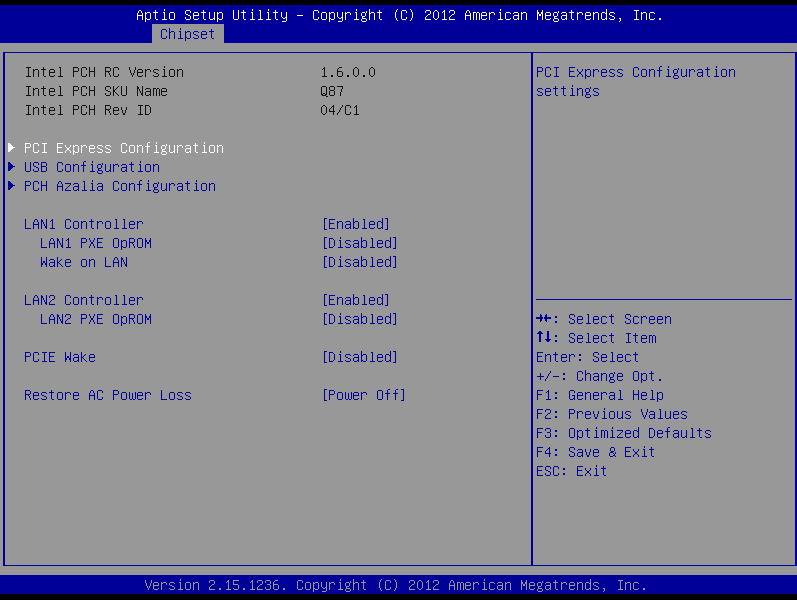

von Heppo (Gast)
das Starten durch kurzes Überbrücken des Starttasters funktioniert
soweit, ich will nun noch, dass das Gesamnte System startet, wenn das
Netzteil eingeschaltet wird (ohne den Taster drücken zu müssen).
WIe von Rufus beschrieben, habe ich in den BIOS Einstellungen gesucht,
und bin auf folgendes gestoßen, siehe Anhang bzw. Handbuch (Link oben)
seite 60.
Ist das das richtige Position im BIOS, um diese Thematik einzustellen
und wenn ja, welche Einstellung ist hier notwendig, dass der PC direkt
nach Versorgung mit Spannung ohne Tasterdruck bootet?

"Restore AC Power Loss" sollte auf "always on" oder etwas vergleichbarem
stehen.
Sieh Dir die Auswahlmöglichkeiten an -- was da auf Deinem Screenshot zu
sehen ist, ist auf jeden Fall nicht, was Du willst.
von Fritz G. (fritzg)
Restore Power Loss: Power on
Ist das so schwer mal die Optionen durchzuwechseln?
