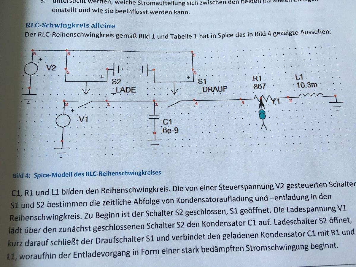

Guten Tag alle miteinander,
ich hoffe hier im Forum kann mir einer mal bei meinem kleinen Problem
bei Multisim helfen.
Ich muss leider vorab sagen, das ich nie gelernt habe mit dem Programm
umzugehen und ich es jetzt zwangsweise tue.
Ich muss momentan erstmal nur die Schaltung (siehe Foto) nachbauen.
Leider habe ich nun das Problem den passenden Schalter auszuwählen?
Die Symbolik des Schalters wie auf dem Foto, finde ich momentan gar
nicht bei Multisim.
Kann mit evtl jemand einen Tipp geben mit welchen Schalter diese
vergleichbar sind?
Es muss beachtet werden das ich eine Verzögerung mit beachten muss,
sprich S1 öffnet erst nach t=10ms.
Gruß Olli

Vielen Dank für das Video.
Dieses Grundmenü von den Switches Kannte ich bereits. Mein Problem ist
momentan, ich brauche eine Spannungsgesteuerten Schalter (habe ich
gefunden) bei dem ich aber noch eine einschaltverzögerung einstellen
kann (nicht gefunden).
Zur Simulation kann ich es natürlich auch ohne den kleinen
steuerschaltkreis realisieren, allerdings muss ich die Geschichte dann
auch real nachbauen. Und dazu kommt der RCL Kreis in ein
Hochspannungskäfig rein. Dieses darf ich dann nicht beträten und brauche
somit den steuerkreis mit den Schaltern :)
