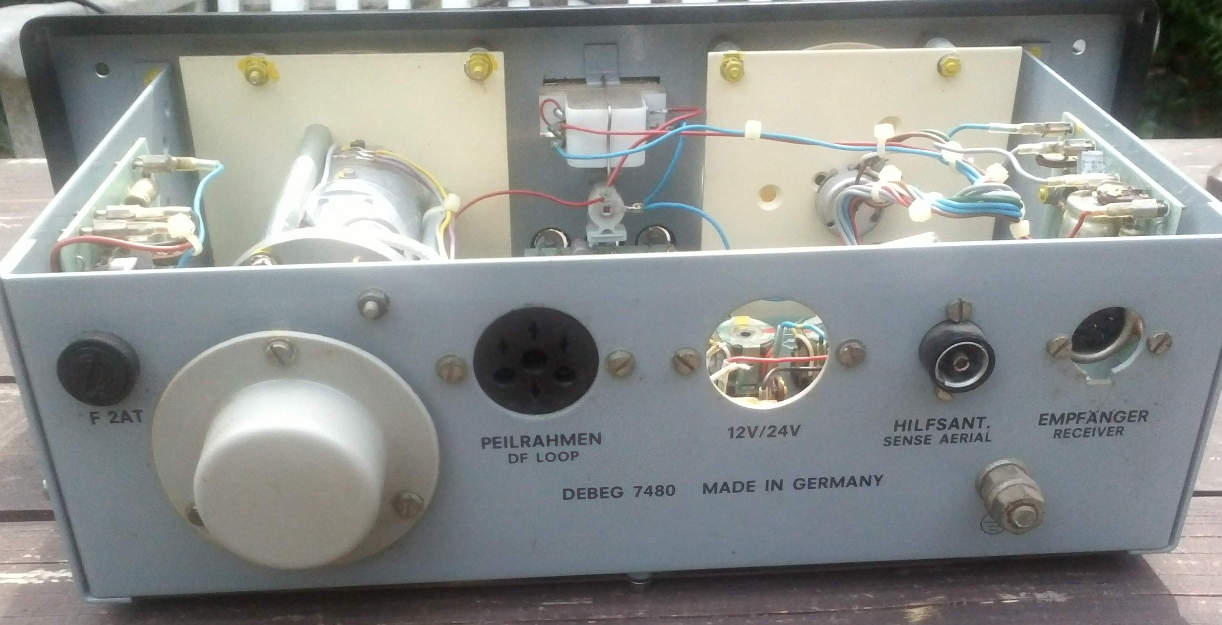

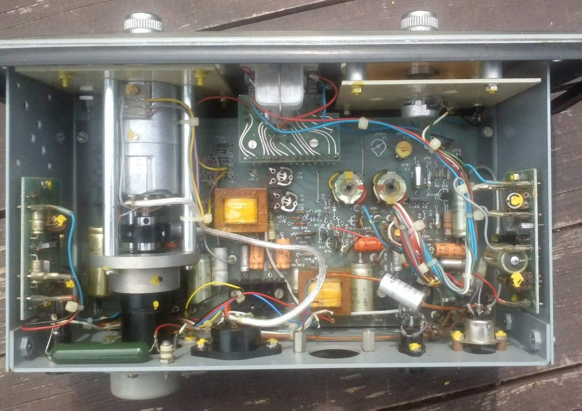

OP (Firma: matzetronics) #4583762
Nochmal ein Nachtrag - irgendwas auf dem 7480 ist oberfaul. Sobald ich
ihn speise, fängt der Motor an zu brummen, die Kiste zieht 1,4A und
sowohl Spannungsregler, der Vorwiderstand für 24V Betrieb als auch die
Motorendstufen werden kochend heiss. Ich dachte erst an irgendwelche
Elkos, aber der Strom aus dem Labornetzteil (ich speise im Moment mit
24V) ist sauber und das Brummen sind auch keine 50Hz, sondern irgendwas
um die 40Hz.
Ich bin mir nicht sicher, ob es sich lohnt, da viel Zeit zu investieren,
aber ein wenig beschäftige ich mich noch damit, die Schaltung zu
kapieren.

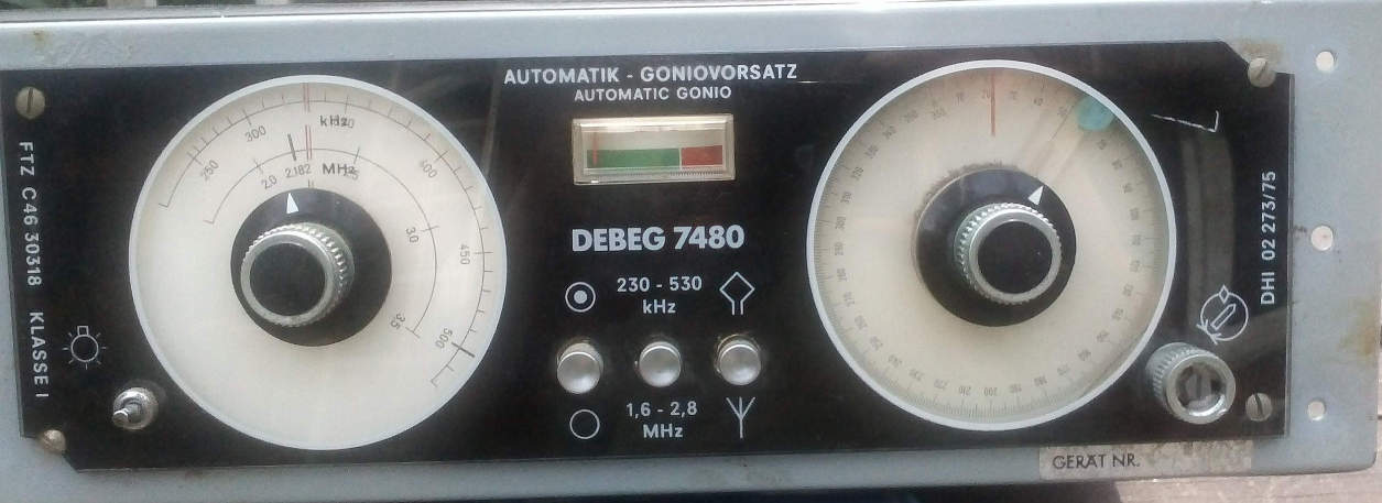

OP (Firma: matzetronics) #4588045
So, zur Befriedigung der Neugier habe ich nochmal ein paar Fotos
gemacht, allerdings macht das Dings überhaupt nicht sinnvolles.
Ich habe mir mal einen Mini-Kreuzrahmen aus 2 Stück 470µH Drosseln
gebaut und mit einem kräftigen Signal aus dem Grid-Dipper probiert, der
Kiste irgendeine Reaktion zu entlocken, mit Hilfsantenne, Anschluss am
Seefunk Empfänger und dem ganzen Pipapo - es passiert nichts, ausser das
der Motor unverändert vor sich hin brummt und einen gewissen Widerstand
leistet, wenn man manuell an der Peilskala dreht.
Weder das S-Meter noch irgendwas anderes reagiert. Da der
Stromversorgungsanschluss das passende Gegenstück zum Peilrahmen
Anschluss darstellte, hatte ich ihn kurzerhand ausgelötet und auf den
Antennenanschluss gesteckt, deswegen ist der nicht am Gerät.
Dann musst du es eben reparieren.
Vermutlich sind nur die Elkos vertrocknet.
Dann wird wohl der Verstärker für den Phasenvergleich nicht mehr tun.
Damals konnte man ja nicht einfach in die Kiste greifen und einen
Chopper stabilisierten OpAmp einbauen.
Evtl. ist da noch nicht einmal ein Gleichstrommotor drin, sondern eine
echter Servomotor. Im Prinzip ein Kurzschlußläufer, dessen Drehrichtung
durch die Phasenverschiebung der beiden Statorwicklungen bestimmt wird.
Jedenfalls wird das Goniometer ein Präzionsbauteil sein, das weiland ein
Schweinegeld gekostet hat.
Viel zu schade um es zu verschrotten.
OP (Firma: matzetronics) #4588555
Nö. In Zeiten von GPS/Glonass fange ich nicht an, da drin noch gross
rumzufummeln, nur um die paar noch existierenden NDB anzupeilen.
Genau sowas isses. Ich hatte noch einen 12V~ Trafo an der einen Wicklung
und meinen kleinen Sinus VFD mit 49 Hz an der anderen Wicklung und dann
ist der Motor immer im Sekundentakt hin und her gezuckt. Das heisst, der
Motor ist ok, aber da überhaupt keine Reaktion auf HF stattfindet, ist
noch woanders der Wurm drin.
Jajajaja. Elkos sind als erste überprüft worden. Nur ein Beispiel, der
1000µF/50V da unter dem Goniometer hat 1100µF und ist bestens. Das
gleiche gilt für alle anderen, die ich mal in der Schaltung mit
Komponententester getestet habe.

Gast #4594104
> wer will damit noch rumbauen. Ich habe
> schon viel zu lange an dem Ding gemacht.
Klingt ein wenig nach "Fuchs und Weintrauben".
Es ist ein bisschen naiv zu glauben,
das Ding müsse auf Anhieb funktionieren,
wenn man mangels Dokumentation noch nicht einmal weiss,
wie.
Ich hätte als erstes ein Schaltbild aufgenommen.
Das ist bei der Schaltung ohne ICs eine reine Fleissaufgabe
und in 1-2 Tagen erledigt.
Daraus hätte sich alles andere von alleine ergeben.
Wahrscheinlich ist das Gerät sogar in Ordnung.
Für die Seefahrt wurde qualitativ hochwertig gebaut.
OP (Firma: matzetronics) #4594116
Man braucht da gar kein Schaltbild. Ich habe, kannst du mir glauben, mit
Oszilloskop und Grid-Dipper Signale injiziert und gemessen. Ich weiss
auch schon recht gut, wie es eigentlich funktionieren müsste, das ist ja
alles sehr übersichtlich. Die Endstufen sind aber ICs, die es heute gar
nicht mehr gibt und die Anwendung des Gerätes ist heutzutage eben
unnötig - ich kenne keinen Eigner, dem ich das Ding noch überlassen
könnte. Irgendwann ist eben Schluss, denn es sollte, wie im ersten
Beitrag erwähnt, nur ein Spass werden. Aber du kannst es dir gerne
abholen :-P
