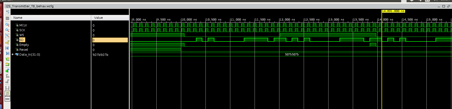

Das ganze Design habe ich in einer Testbench getestet und es sah (meiner
Meinung nach) gut aus (siehe Screenshot).

An das Modul habe ich nun ein paar selbstgepowerte Boxen angeschlossen
(irgendwelche billig Boxen...Ultron mini cubes 2.0). Allerdings kommt
kein Sound aus den Boxen...nur irgendwelches rauschen, welches aber
unabhängig von den Daten ist die ich zum Chip sende.
Wo kann der Fehler stecken?
Danke für die Hilfe!

von Georg A. (georga)
Da ist das Timing völlig daneben. MCLK und SCLK sind bei sowas
eigentlich nie identisch. Bei dir wäre der Sampletakt offensichtlich
8.192MHz/32=256kHz, was ja wohl ziemlicher Quatsch ist. Schau ins
Datenblatt vom CS4344, da stehen Vorschriften zu den definierten (aka
benötigten) Verhältnissen von MCLK zu Sampleclock und ebenso WS/LRCK zu
SCLK.

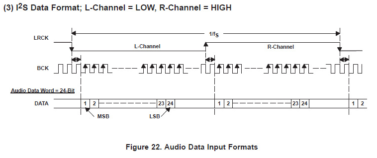

von Mw E. (Firma: fritzler-avr.de) (fritzler)
Bei der Waveform stimmt absolut garnichts und das Datenblatt haste wohl
auch nicht gelesen.
Das ist kein I2S sondern irgendwas anderes.
Ersteinmal bekommste mit 8,192MHz keine Standardsamplerate hin, also man
nehme 12,288MHz für 48kHz Samplerate.
Mit 8,192MHz geht nur: 128kHz, 64kHz, 32kHz
Mit MCLK = SCLK = 8,192MHz geht nur eine Samplerate von 128kHz.
Zudem sind es zu wenig Bits zwischen 2 Flanken von WS (LRCK).
I2S überträgt 2x32 Bits pro LRCK Periode, auch dann wenn du nur 16 Bit
des 24Bit DACs brauchst.
Guck dir zudem an ab wann das erste Bit des Samples nach der LRCK Flanke
übertragen werden darf. Als kleiner Tipp: nicht sofort.

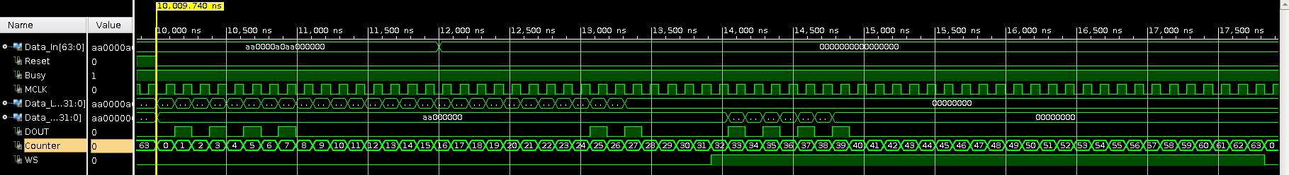

Da ist noch ein bisschen Optimierungsbedarf an dem Sender, aber die I²S
Datenübertragung sollte jetzt dem Standard entsprechen (oder?).
Mach doch mal besser wieder nen Waveform Bild und sende dabei nur 1en
als Nutzdaten, damit man sieht wo das startet und aufhöhrt.
Und wo kommt jetzt SCK her?
von Daniel K. (daniel_k80)
Anbei habe ich mal den Screenshot von der Simulation angehängt.
SCLK wird bei mir auf einen konstanten Pegel (Low) gezogen (ist in der
Simulation und im I2S-Sender nicht enthalten, sondern im Top-Design).
Das sieht jetzt schon mehr nach nem I2S aus, das sollte der DAC
verstehen.
SCK sollteste auch wieder ausgeben und nich den DAC irgendwas
interpretieren lassen.
Und wie schon öfter gesagt: nur gleiche Daten senden ergibt kein Ton.

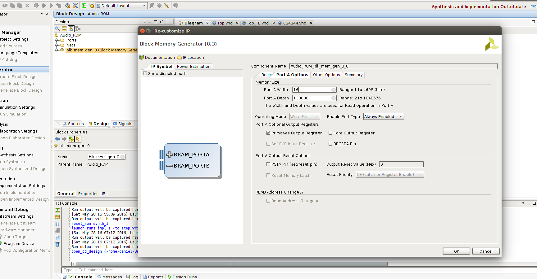

um den Thread hier mal abzuschließen poste ich mal meine Lösung (falls
jemand was ähnliches benötigt etc. ).
Ich habe mir zusätzlich noch ein kleines Programm in C# geschrieben um
eine Wave-Datei auszulesen und die Daten in ein .coe-File für den Xilinx
Block Memory Generator zu schreiben (siehe Anhang).
Als Testfile habe ich mir ein Wave-File mit 16-Bit Auflösung, 1 Kanal
und 48 KHz Samplerate heruntergeladen:
(http://download.wavetlan.com/SVV/Media/HTTP/http-wav.htm)
Die VHDL-Sourcen hänge ich ebenfalls mal an. Alles was dann noch
benötigt wird ist ein Blockdesign mit einem ROM und eine Taktquelle die
12,288 MHz erzeugt.
Noch mal an alle ein Dankeschön für die Hilfe :)
von Wupps (Gast)
> 12,288 MHz erzeugt.
 Warning: (vsim-3473) Component instance "Sinewave_ROM : Audio_ROM" is
not bound.
Wupps schrieb:
>> 12,288 MHz erzeugt.
> not bound.
Hallo Wupps,
bei dem Audio_ROM handelt es sich um ein Blockdesign, welches mit dem
.coe-File initialisiert wird (siehe Anhang).
