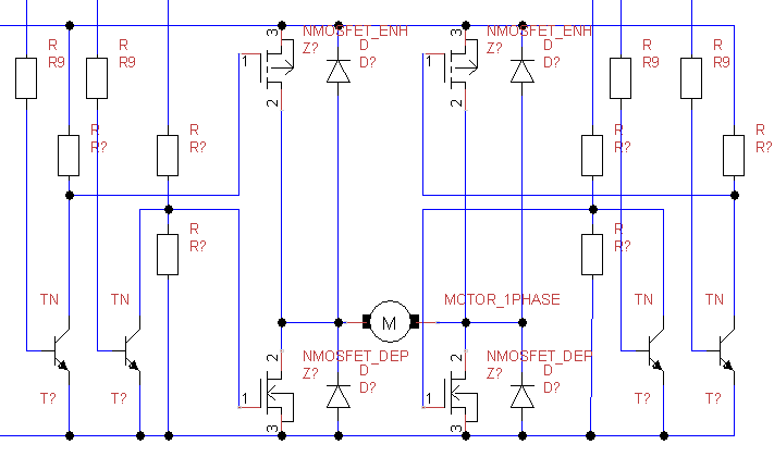

ich habe heute eine H-Brücke aus P-Kanal Mosfets (IRF 5305) und N-Kanal
Mosfets (IRF 540N) zusammengebaut.
Leider Schalten die P-Kanal Mosfets ab einer Sourcespannung von ca. 12V
durch und verursachen einen Kurzschluss.
Kann mir von euch jemand erklären weshalb dies so ist und eventuell
sogar einen Lösungsvorschlag geben?
Schon mal vielen Dank an euch!

Vielleicht liegt es an dem Timing und an deiner Ansteuerung. Mit dem
Schaltungsfragment alleine kann man nicht viel anfangen.

Gast #4578491
danke für die schnelle Rückmeldung!
das Gate ist mit dem Source über einen 1k Widerstand verbunden.
der transistor wird von einem Atmega8 ebenfalls über einen 1k Widerstand
angesteuert.
(Firma: matzetronics) #4578521
Dieter schrieb:
> Du hast die Body Diode übersehen, deine oberen beiden MOSFET sind
> dauerhaft leitend. Entweder ersetzt du diese durch P Kanal oder drehst
> die N Kanal Mosfet, dafür musst du dann aber eine entsprechende
> Gatespannung erzeugen.
Wenn er die Schaltung so gebaut hat, wie sie da hingekliert ist, dann
stimmt das aber schon. Oben ist das Schaltzeichen für P-Kanal und unten
sind zwei N-Kanal.
Aber die Ansteuerung der N-Kanaler ist schon merkwürdig, wo gehen die
Widerstände denn nach da oben hin und weg?

#4578525
Hilf uns auf keinen Fall dabei Dir zu helfen!
Oben steht NMOSFET unten steht NMOSFET - fet(t) sind sie aber?
Natürlich interessiert es niemanden wo die Reihenschaltung aus zwei
Widerständen ihre Spannung her bekommt und wie groß die ist!
Die mit den Gates der unteren zwei FETs verbunden sind.
Und danke für die Notwendigkeit es so zu erklären, da Du uns ja mit
Indizes und Werten verschont hast...

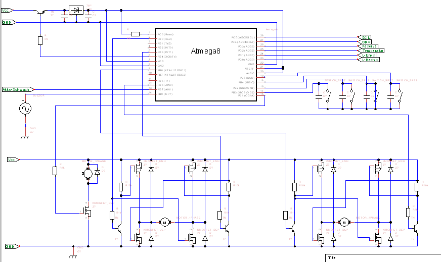

Gast #4578542
Entschuldigt für die knappe Zeichnung.
Hier nochmal eine etwas genauere Zeichnung.
Wie gesagt Vcc ist maximal 16,8 Volt und mein Problem tritt bei ca. 12 V
auf.
Gate und Source Spannung bleiben bis ca. 12 V annähernd gleich danach
driften sie immer weiter auseinander.
hinz schrieb:
> Kollektor und Emitter vertauscht.
Habe es mal gedreht, nun tritt das Problem schon bei etwa 7 Volt auf.

Gast #4578696
Uiuiui, die "Entprellung" Deiner Tasten gaaaanz schlecht mit den Kondis!
Suche mal nach HW-Entprellung!
Dein "Ausschalten per Software" funktioniert so auch nicht!
Ich suche jetzt nicht danach, weil Du den Thread ja warscheinlich nicht
mehr liest...
Gruss Chregu

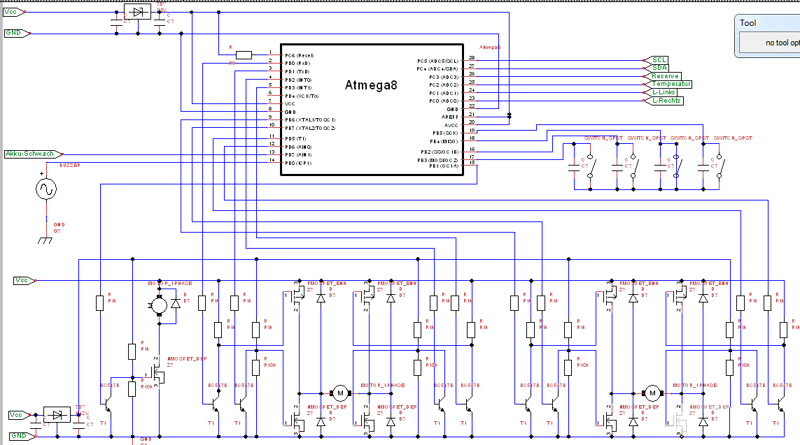

Gast #4578706
Yannik schrieb:
> Nach etwas probieren und der vorgeschlagenen Schaltung von...
> Matthias S. schrieb:
>> Hier mal eine simple H-Brücke, die aber funktioniert:
>> Beitrag "Re: RC-Servoelektronik für DC-Motor"
> ...konnte ich die Schaltung zum laufen bringen.
> Vielen Dank
So wie das in dem Schalötzplan gezeichnet ist funktioniert das noch
weniger als vorher.
jeweils rechter npn und die Anschlüsse der FETs, vor allem der des
N-FETs können so nicht funktionieren.
Grüße
MiWi
(Firma: matzetronics) #4578717
Nö Wenn das neue Schaltbild dem Aufbau entspricht, sperrst du jetzt den
P-Kanal, während der diagonale gegenüberliegende N-Kanal leitet. Die
H-Brücke unten mitte stimmt da schon eher, aber auch da liegt das Gate
eines N-Kanal direkt auf +V. Das kann so nicht stimmen.
Beachte, das ich in meiner H-Brücke als N-Kanaler Logiklevel Typen
benutze, die direkt vom MC durchgesteuert werden. Mit dem gleichen
Signal wird der Treibertransistor für den gegenüberliegenden P-Kanal
durchgeschaltet und damit auch der P-Kanal.
(Firma: Funkenflug Industries) #4579118
Leider nicht ganz, da das Gate zumindest des linken unteren FET jeder
Vollbrücke fest auf Plus liegt. Das Ganze ist so also bestenfalls als
FET-Exploder, Spannungs/Stromquellen-Tester oder als Nebelmaschine zu
gebrauchen.
