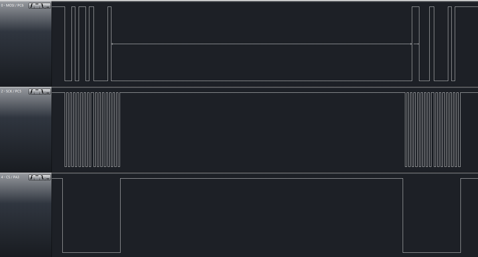

STM8 SPI MOSI geht nicht auf High nach Transmission
OP #4578479
ich versuche aktuell, das SPI Peripherie Modul zu konfigurieren. Dabei
bin ich jetzt auf etwas gestoßen, was nicht passt. Und zwar geht der
MOSI pin nach einer Datenübertragung von 8-bit nicht auf High sondern
bleibt bei dem zuletzt gesendeten Bit, das geht leider nicht in Ordnung
da der Sensor den ich ansteuern möchte, immer ein MOSI von High auf Low
beim Übertragen braucht.

Wie man im Anhang sieht, bleibt MOSI zwischen beiden Datenpaketen auf
Low, wie kann ich das ändern?
>sondern bleibt bei dem zuletzt gesendeten Bit
Das ist normal bei SPI.
Mach Software SPI. Also schön selber zu Fuß an den Pins wackeln.

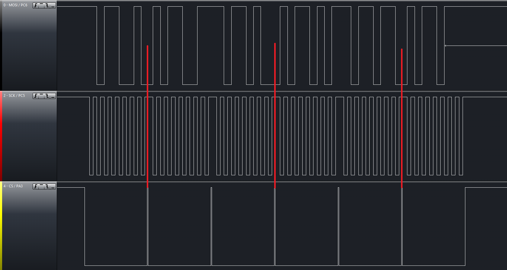

OP
Daniel R. schrieb:
> Vor allem auch die Timings, bzw. die Zeitpunkte wenn gelesen
> und geschrieben wird?
Im Anhang siehst du die Initialisierung (4byte) des ADXL345 mit meiner
Software-SPI Methode. Müsste eigentlich passen. Auslesen der DeviceID
klappt mit der Software-Methode und die Werte ändern sich bei
entsprechender Bewegung des Sensors auch.

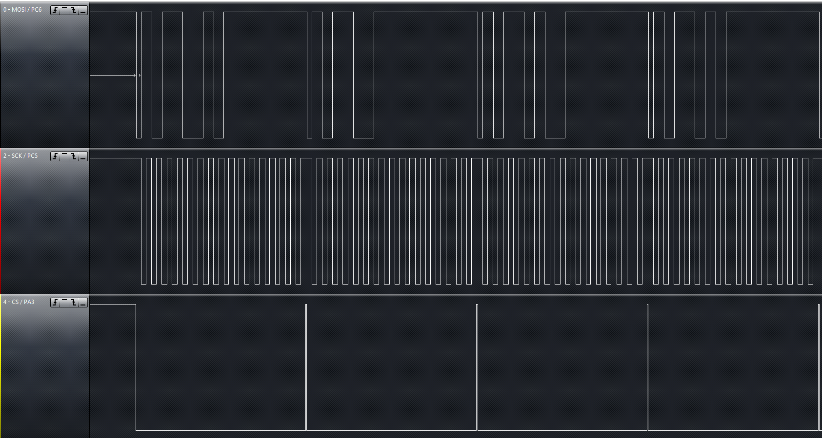

OP
Daniel R. schrieb:
> Dann kannst du doch jetzt die beiden  Varianten vergleichen. Da sollte
> ja dann ein Unterschied zu sehen sein.
Sieht bis auf MOSI gleich aus. Beides zeigt das Initialisieren des
ADXL345 mit folgenden Bytes:
1. 16-range und full-resolution:
0x31 //register
0x0B //Wert
2. Enable Measurement
0x2D //register
0x08 //Wert

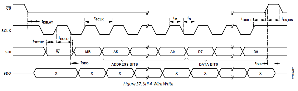

Hey Max,
ich habe jetzt gerade noch einmal ins DB des Sensors geschaut.
Du hast Recht, dass der Sensor im inaktiven Zustand ein High am Miso
haben möchte.
Das ist da sogar recht gut beschrieben und sogar eine Lösung wird
gezeigt.
Das Problem ist, dass der Sensor bei einem High-Pegel im I²C Modus
(Slave) ist. Das Problem kannst du mit einem Oder-Baustein wie auf Seite
15 im Kapitel "Preventing Bus Traffic Errors".
Schönes Wochende,
Daniel

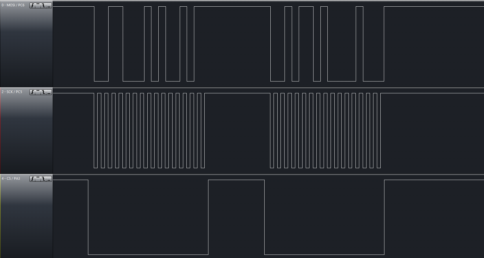

OP
Hi Daniel,
> (Slave) ist.
Stimmt:
This OR gate will hold the SDA line high when CS is high to prevent SPI bus traffic at the ADXL345 from appearing as an I2C start command.
Ich verstehe aber nicht, wie so ein bus traffic auftreten kann, wenn
der ADXL345 das einzige Gerät ist, mit dem ich kommuniziere?
Noch etwas:
Der Fehler in meinem Hardware-SPI Programm war wohl, dass ich die
SPI-Verbindung zuerst eingeschalten habe, bevor überhaupt Sachen die
CPOL oder ähnliches gesetzt wurde.
Jetzt klappt es zumindest, dass ich die DEVID auslesen kann, der
zurückgegebenen Wert 229 stimmt auch mit der Angabe im Datenblatt
überein. Allerdings taucht nun wieder der gleiche Fehler auf, wie bei
meinem 1. Hardware-SPI Versuch ohne die STM-Lib: Alle Achsen (x,y,z)
haben den gleichen Wert (bzw. zumindest liest mein Programm diesen Wert
aus) im 16g full-res Modus: 2313.
Kann das an dem von dir beschriebenen Problem mit dem High-Pegel liegen?
Aber warum funktioniert dann das Auslesen der DEVID?
Grüße
OP
Hm, ich hatte da noch ein delay drinnen, sieht das so besser aus? Danke
für deine Mühe.
